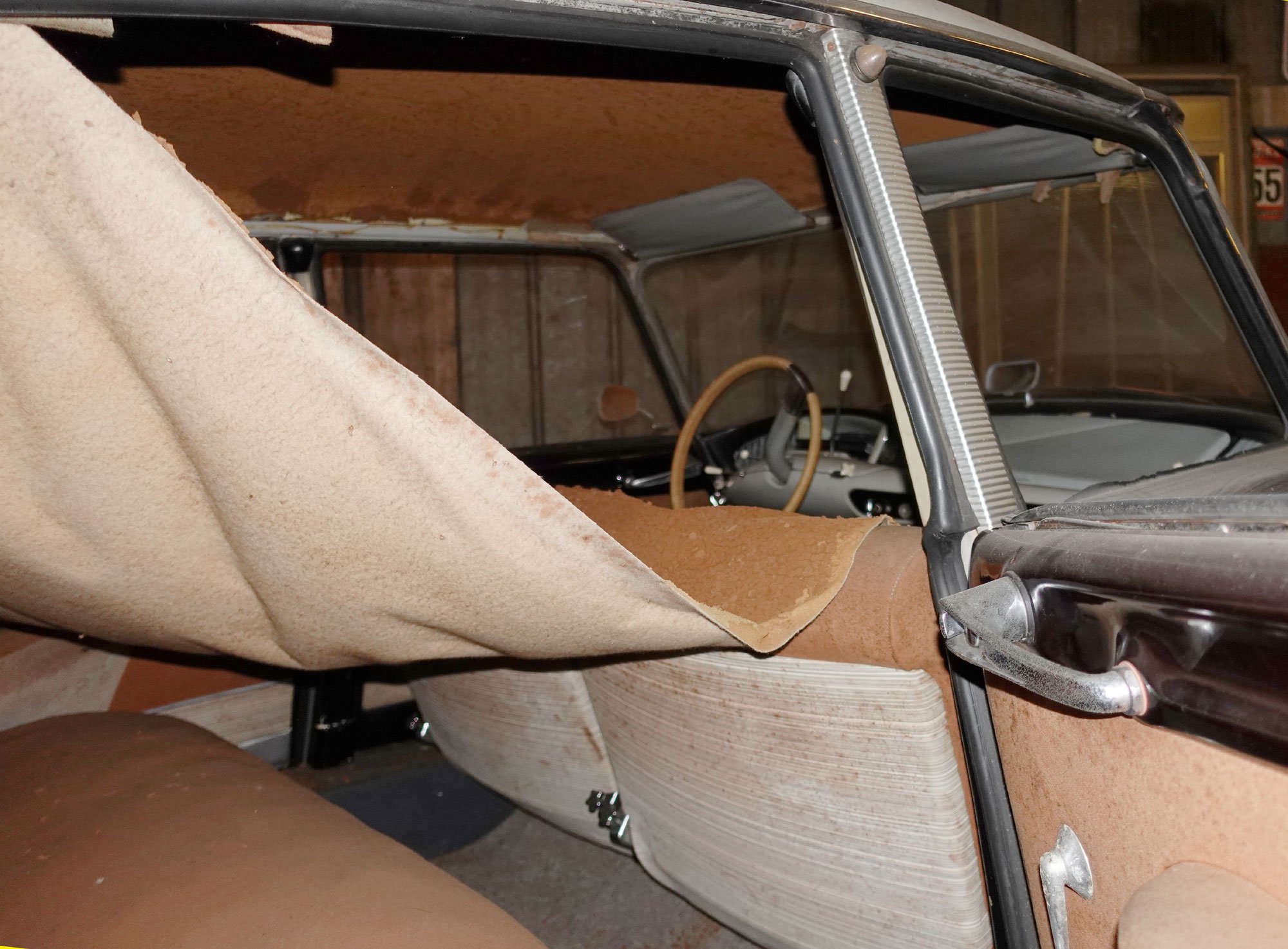

hier sind noch einige weitere Bilder von Originalmaterial, hier ein Fragment von Bernds 57er:
hier sieht man bei Bernds 58er die starke vergilbung des Stoffs an der C-Säule, der Himmelstoff ist der gleiche:
ich vermute, dass das Originalmaterial neu etwa die Farbe des unteren Armaturenbretts oder der Sonnenblenden hatte.
Und hier hat die größte Angst der Gallier zugeschlagen, ihnen ist der Himmel auf den Kopf gefallen:

Jürgen hat geschrieben: So 21. Jul 2024, 18:15 Und hier hat die größte Angst der Gallier zugeschlagen, ihnen ist der Himmel auf den Kopf gefallen:
Made my day!

Jürgen hat geschrieben: So 21. Jul 2024, 18:15 Hallo,
Das sieht echt wüst aus. In eingebautem Zustand hatte ich das in meiner DS nicht mehr gesehen. Aber der Stoffstreifen mit den Schaumfragmenten lag bei.
Jürgen hat geschrieben: So 21. Jul 2024, 18:15 hier sieht man bei Bernds 58er die starke vergilbung des Stoffs an der C-Säule, der Himmelstoff ist der gleiche:
Das habe ich bei meiner DS auch beobachtet.
Jürgen hat geschrieben: So 21. Jul 2024, 18:15 ich vermute, dass das Originalmaterial neu etwa die Farbe des unteren Armaturenbretts oder der Sonnenblenden hatte.
Ich denke, dass der Bereich der C-Säulen-Kissen am ehesten aussah wie der Bereich mit Überdeckung zur Rückenlehne. Also ein grau mit beigem Ton. Das Grau der Sonnenblenden ist meines Erachtens zu kalt und auch zu dunkel.
War der Himmel mit Schaumstoff hinterlegt
oder direkt aufgeklebt? Habt Ihr den originalen Stoff retten können?
In meiner 65er ID war original ein ähnlicher fester Stoff auf der Dachschale aufgeklebt, allerdings mit einem dunkel-graugrünen, opaken Kleber und ohne Schaum. Am DS-Himmel fanden sich noch dunkelbraune Klebstoff-Reste, aber das sah nicht so flächig aus wie bei Bernds 57er.
Danke nochmals für die Fotos!
Henning
