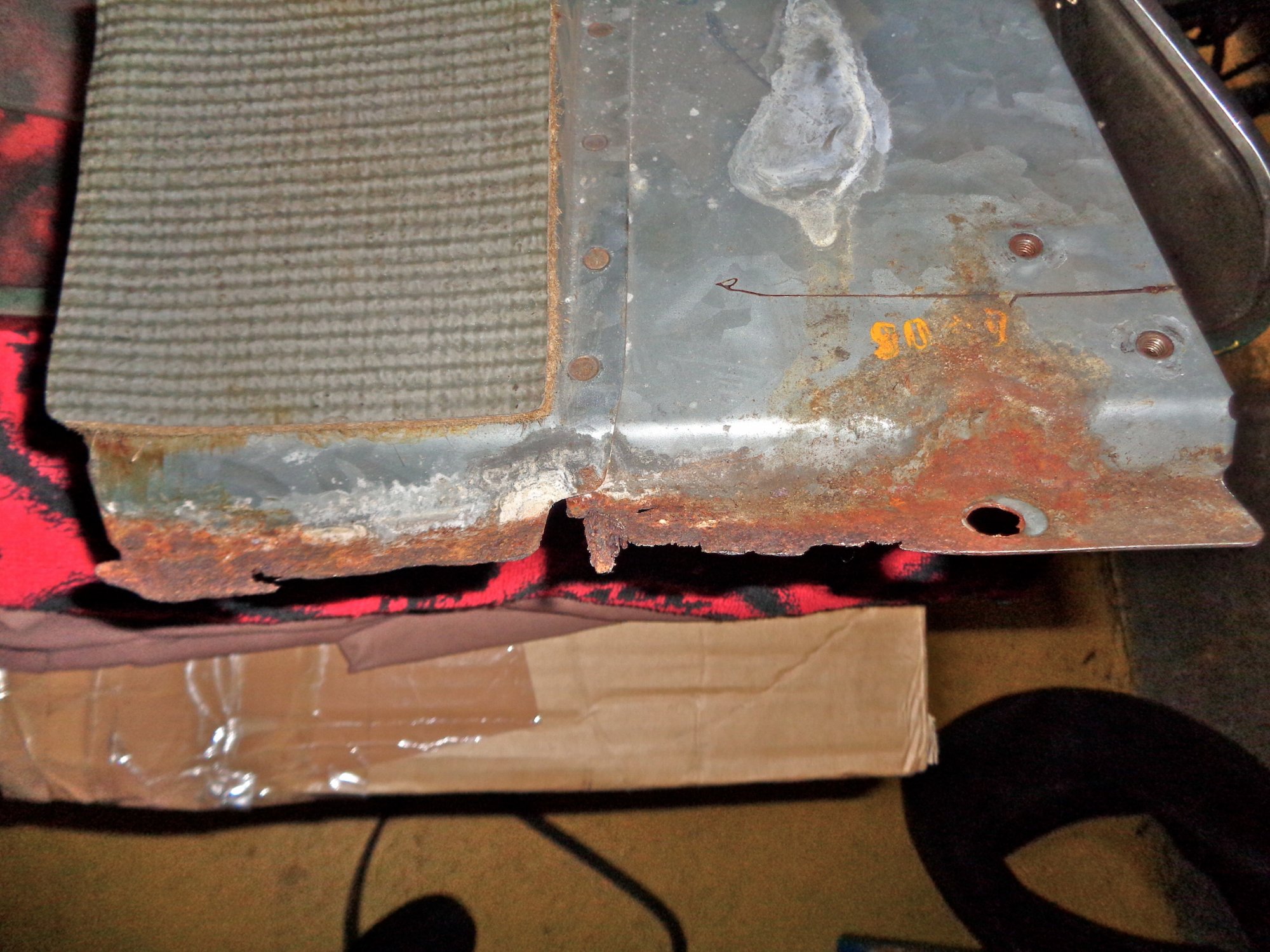

Nach meinung meines mechanikers bringt eine nachträgliche verzinkung nicht viel bis nichts.
Zu rosten fängt es immer in den überlappungen an und wandert dann weiter. Bei einem tauchbad
dringt der zink nicht in die überlappungen hinein, da zu dickflüssig. Es dauert einfach ein wenig länger
bis man es merkt. Dann das zu reparieren ist aber echt sch...
Re: verzinktes chassis
OrIginales von C verzinktes bauteil. Die nicht rostigen flächen wären auch
ohne verzinkung noch in ordnung.
