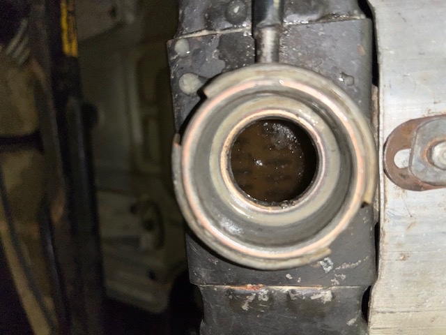

Ein erstes Update zur Reinigungsaktion kann ich schon geben:
Ursächlich für das Rinnsal scheint der Kühler zu sein, es blubbert darin auch leise:
Der Hinweis von Dasis auf eventuell auftretende Undichtigkeiten ist also nicht unberechtigt.
Ca. 1/2 Liter scheint bisher innerhalb von ca. 4
Stunden ausgelaufen zu sein.
Ansonsten scheint das Mittel ganze Arbeit zu leisten - hoffentlich ohne weitere Lecks:
Im Kühler finden sich zahlreiche Schwebeteile, die Flüssigkeit ist trübe.
