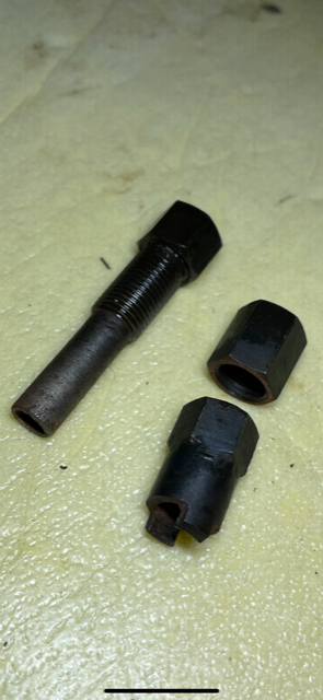

Hans-Uwe Fischer hat geschrieben: Sa 22. Jul 2023, 13:41 ....Diese Muttern lassen sich aber auch mit "Hausmitteln" entsprechend drehen.
Hallo Hans-Uwe, welche: "Hausmitteln" meinst du da? Habe mich auch schon überlegt wie ich diese zwei Müttern entfernen könnte. Die eine ging vielleicht noch mit einem dünnen Meisel, aber die zweite ist schwer zugänglich.
Hallo Claude-Michel,
nehme einen passenden und gut gehärteten Schlitzschraubendreher* und schleife diesen etwas enger als die konische Mutter in der Mitte ein. Ebenso eine Aussparung für die überstehende Schraube (M6 ?). Jetzt sieht die Klinge einer Gabel ähnlich. Das Ganze sollte sorgfältig und vor allen Dingen scharfkantig geschliffen werden. Auch mit einer dünnen (2mm) Flexscheibe möglich.
Wenn die Klinge vom Schraubendreher* nach ein paar Schleifversuchen passt, diese dann mit einem Hammer etwas in das Material (Mutter) einschlagen. Jetzt mit axialem Druck die Konusmutter herausdrehen (ccw).
Mit dieser Methode ist die Konusmutter auch wiederverwendbar . Falls nicht, einfach aus einem runden Gewindeabstandsbolzen zwei Neue drehen. Das geht zur Not auch mit einer (Tisch-) Bohrmaschine.
*) Anstelle eines Schraubendrehers empfehlen sich auch gehärtete Bits. Dann passen alle möglichen "Knarrenwerkzeuge".

Habe bei meinem Lenkradschloss eine Torx Nuss draufgeschlagen, klingt brutal, hat aber hervorragend funktioniert.
Die Schrauben liessen sich mit der gleichen Nuss wieder einsetzen. War zwar fummelig, ging aber relativ entspannt.
Beste Grüße Tilo

welche Torx Nuss wohin? Auf die Mutter?
Ich gebe die Hoffnung ja nicht auf, daß vielleicht doch noch das Spezialwerkzeug irgendwo auftaucht.

Jo, auf die Mutter, genaue Größe kann ich morgen sagen, da muss ich in mein Schrauberparadies.

So, ich habe Torx E10 benutzt mit 1/4 Zoll Antrieb. Passt saugend, schmatzend in die Bohrung des Schlosskörpers.
Soweit ich sie erreichte, habe ich dann auch die Kontermuttern von oben gelöst und den draufgeklemmten Torx nur für das Drehen der Kegelmutter benutzt.

Hans, ist es das, was Du suchst?
Und suchst Du es noch?
Ingo
Beiträge: 2521
Re: Werkzeug 2408-T
genau das, hast PM.
