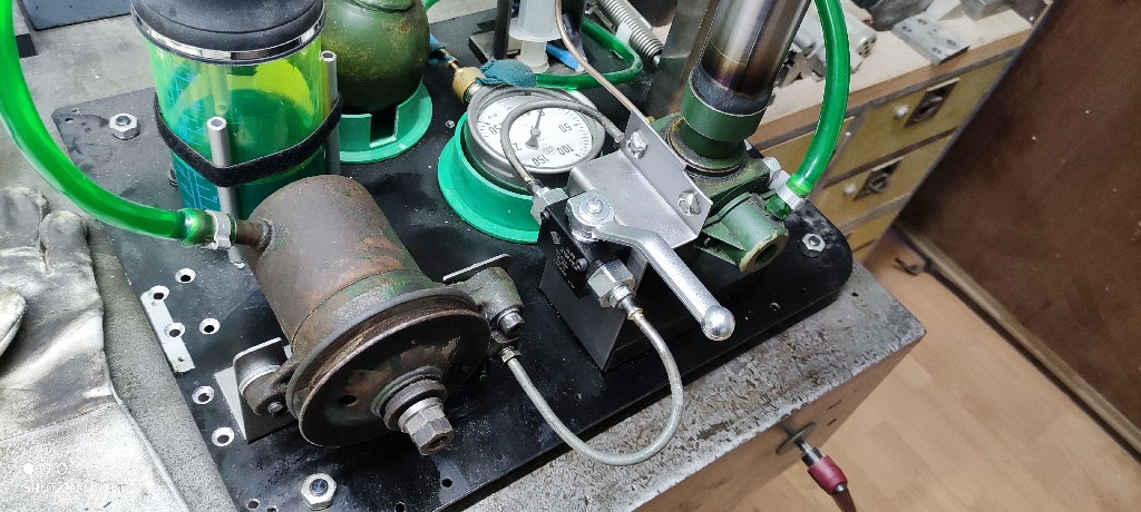

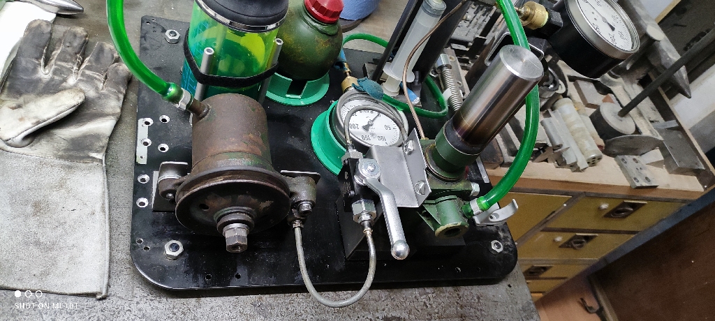

Absperrhahn ist eingebaut, jetzt kann mir die interne Undichtigkeit der alten CX Pumpe egal sein.
Stefan
[attachment 15660 IMG_20210826_200540_1024x1024_500KB.jpg]
[attachment 15661 IMG_20210826_200603_1024x1024_500KB.jpg]

Sieht gut aus, Stefan !
Viel Spass beim Prüfen.
Beiträge: 2569
Has thanked: 12 times
Re: Prüfbank
den Verschluß finde ich schön.
Ist der aus massivem Material?
scardale
Beiträge: 1377
Re: Prüfbank
Beitrag von scardale »
ja genau, einfach den Bund einer Kugel abgesägt und an ein Stück massiven Rundstahl aus der Wühlkiste angeschweisst, liegt gut in der Hand und man braucht kein Werkzeug zur Montage/Demontage :-)
