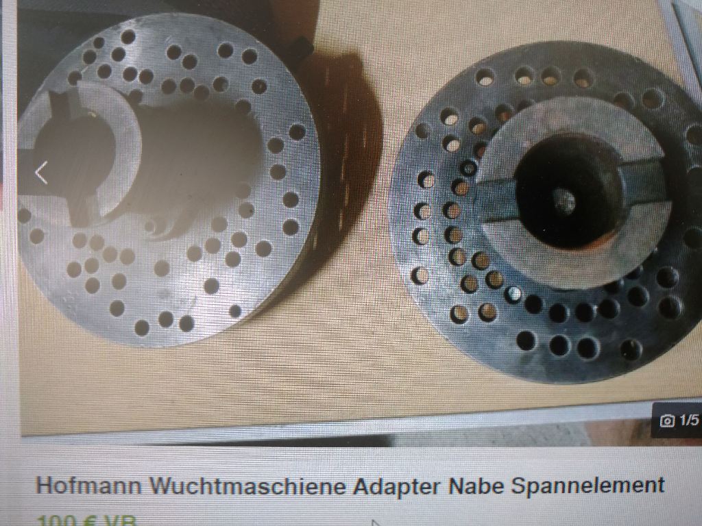

ich stand auch immer vor diesem Problem, wer wuchtet und wer macht es ordentlich. Habe jetzt eine prakmatische Lösung gefunden, im Netz wurden günstig Adapter angeboten, diese passen an die HofmannMaschinen, mein Reifenspezi des Vertrauens darf jetzt in Zukunft wuchten und ich weiß dass es ordentlich gemacht wird. Hilft euch jetzt zwar nicht weiter aber vielleicht bitet sich ja dem ein oder anderen auch mal diese Möglichkeit an.
Stefan

Re: Reifen montieren und auswuchten: wer macht das noch im Raum Nürnberg?
Guten Tag,
hatte nur die Beiträge von Georg gefunden
read.php?1,19184,page=2
read.php?1,4851,page=3
vereinzelnd noch Erwähnungen.
Frage ist:
Hat das hier schon jemand selber gemacht?
Suchbegriffe. (Wuchten, Unwucht, Felgen)
Falls jemand die Diskusionen zum Wuchten am Fahrzeug kennt bitte ich um Hilfe.
Vielen Dank Stefan für den Tipp mit dem Adapter für Hofmann!
Frage ist:
Hier noch die Rückmeldung zu den Felgen.
Ja etwas spät:-)
Das Auswuchten war in Nürnberg doch nicht möglich.
Der Zusage am Telefon folgte Vorort die Ernüchterung.
Die Fünflochscheibe ist verschwunden. Auch der Anruf des in Ruhestand befindlichen Kollegen
führte nicht weiter. Leider wieder nichts.
Also ab nach Ansbach. Termin ausmachen war ein guter Tipp.
Danke dafür an Markus.
Leider durfte ich nicht direkt dabei sein. Aber ich habe mich ausführlich mit dem Monteur unterhalten. Seine Aussage war:
Die zwei Reifen (185 XVS) auf den 2016 gekauften Felgen (Dänemark) laufen perfekt. Unter 20 g. gesamt.
Rundlauf und Seitenschlag sehr gut. Hatte ich vorweg auch an den Felgen mit einer Uhr gemessen.
Rundlauf unter 0,3 mm.
Seitenschlag unter 0,2 mm beidseitig
Die 2020 gekaufte Felge (Vechta) ist als Reserverad geplant.
Hier zeigte sich deutlicher Seiten- und Höhenschlag.
Die Felge hatte ich auch gemessen
Rundlauf 1,4 mm
Seitenschlag 1,7
Trotzdem konnte das Rad gewuchtet werden.
Da der Wagen mittlerweile auch mal schneller gefahren wurde kann ich die Aussage beim Fahren
bestätigen. Auswuchtung der Räder sehr gut keine Vibrationen.
Das Ersatzrad habe ich bisher nicht gebraucht.
