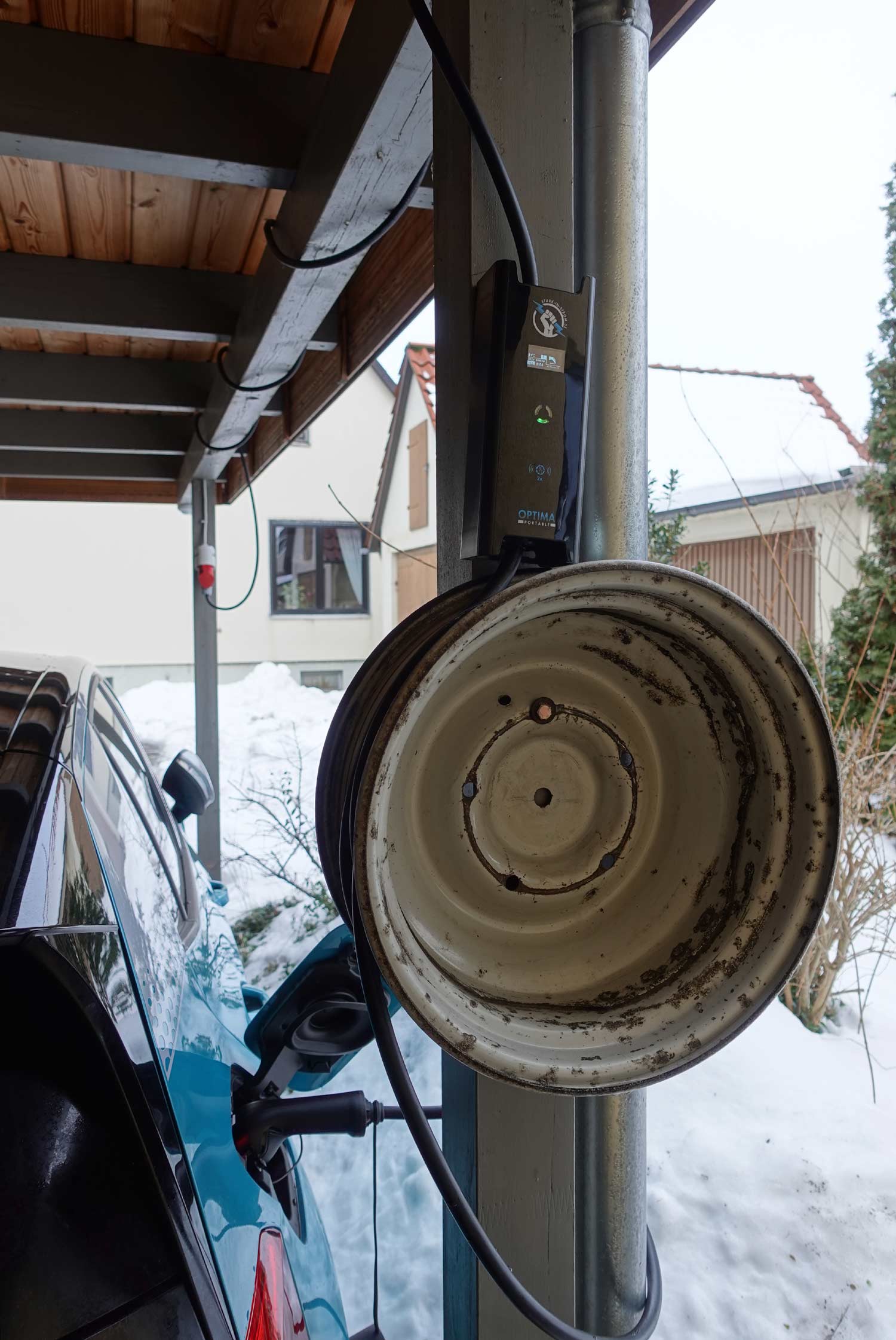

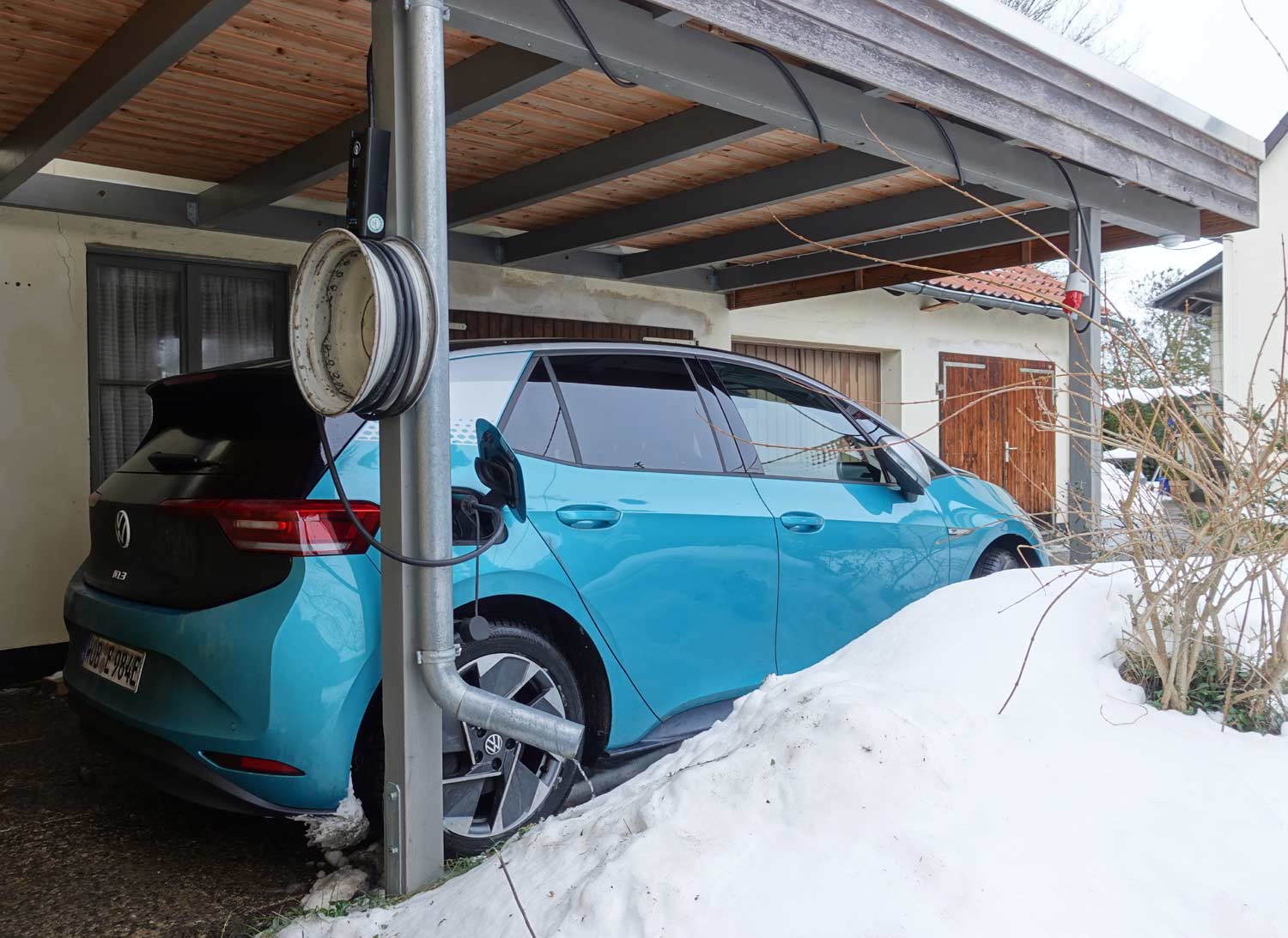

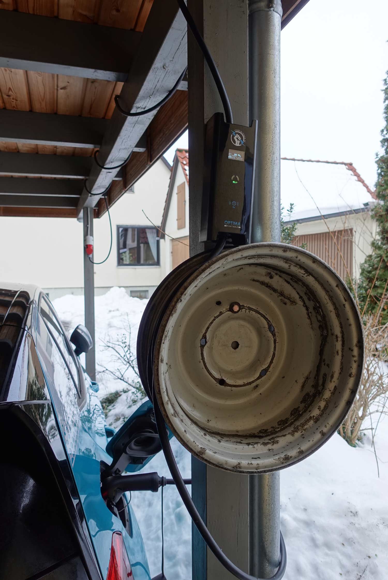

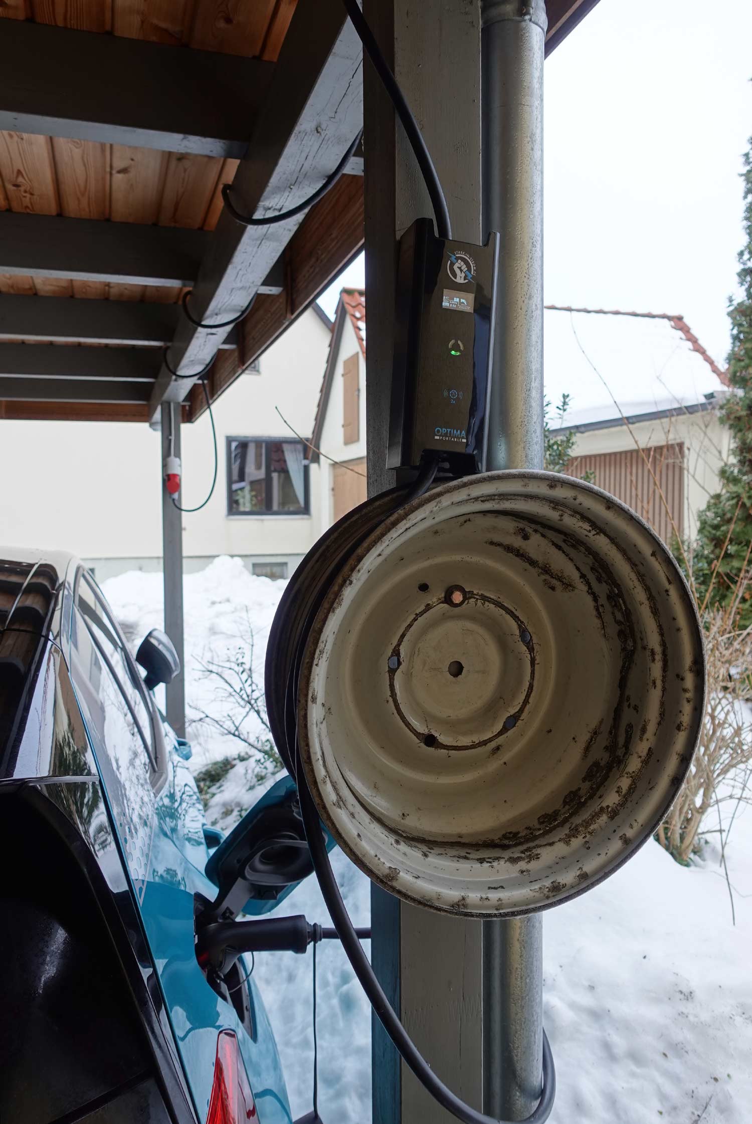

mein aktuelles Leasing-Winterauto hat an einer Schukosteckdose über 20h Ladedauer, das ist nicht mehr wirklich praxisgerecht, also soll jetzt auch bei mir eine Wallbox her.
Mit den hier: https://www.goingelectric.de/wiki/Zu-Hause-laden-Ein-Ratgeber/ gefundenen Hinweisen habe ich dann diese gekauft. Dazu dann eine CEE-Dose, 10m Kabel, 3 Sicherungen und die Dose selbst installiert, damit hatte ich dann unter 550€ meine mobile Wallbox, sogar mit eingebautem Stromzähler.
[attachment 14930 DSP01653s.jpg]
[attachment 14931 DSP01652s.jpg]
und das ganze ohne Bürokratie.
Ob eine geförderte Wallbox mit Zähler (der ist mir wichtig) wirklich günstiger geworden wäre?
