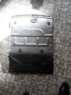

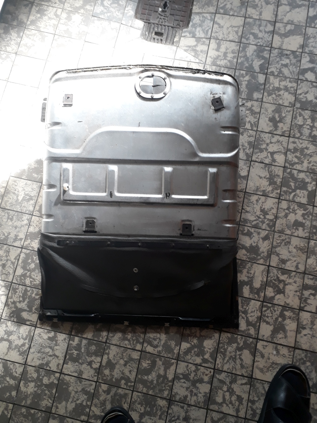

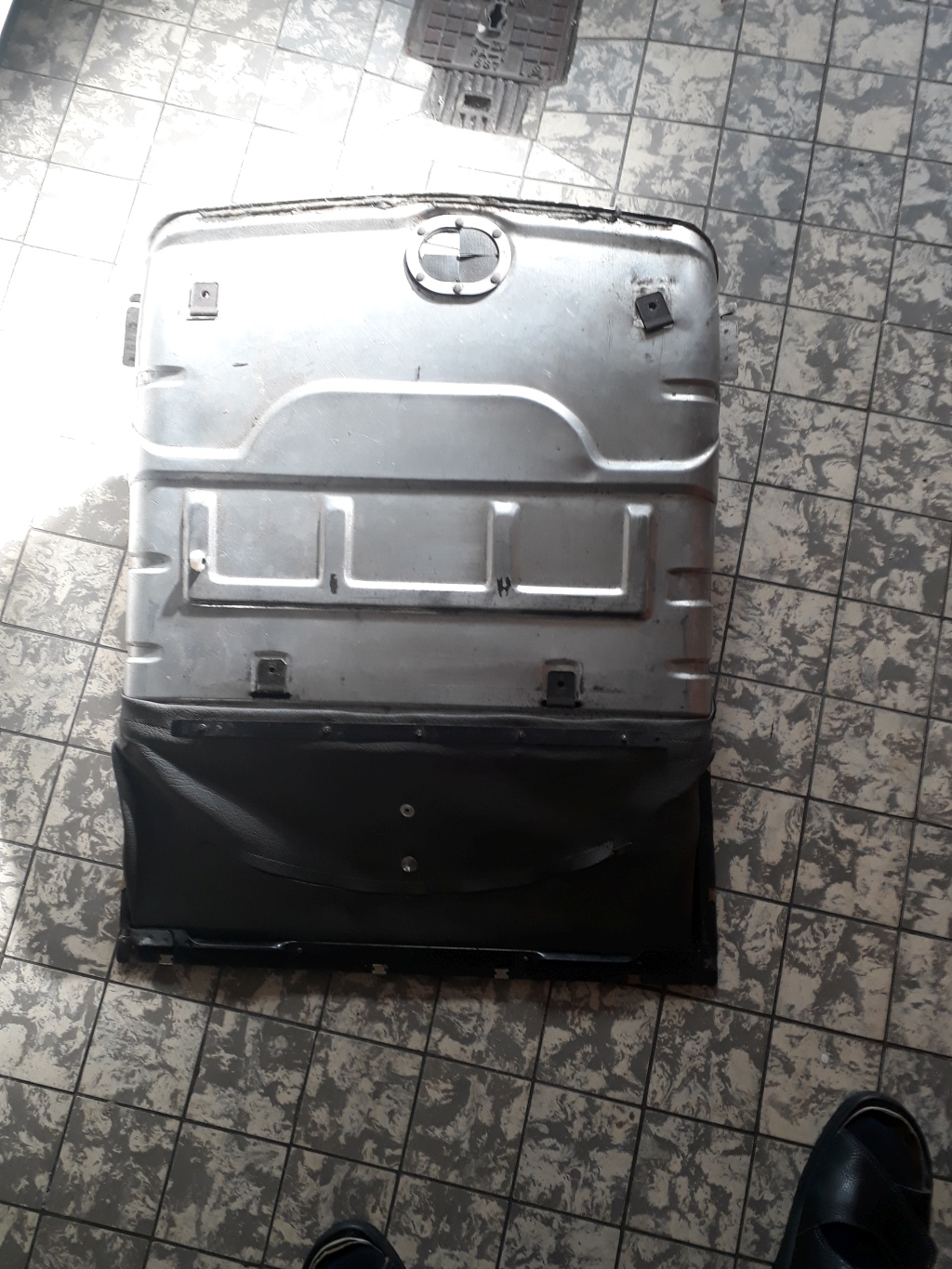

Re: Gescheitert: Wechsel Hauptdruckleitung
eine Video ist gerade schlecht.
Aber ich kann euch Bilder von meinem Tunnel schicken. Ich kenn nur den.
Ist der original? Lang? Kurz? Delle?
[attachment 14287 Tunnel01.jpg][attachment 14288 Tunnel02.jpg][attachment 14289 Tunnel03.jpg]

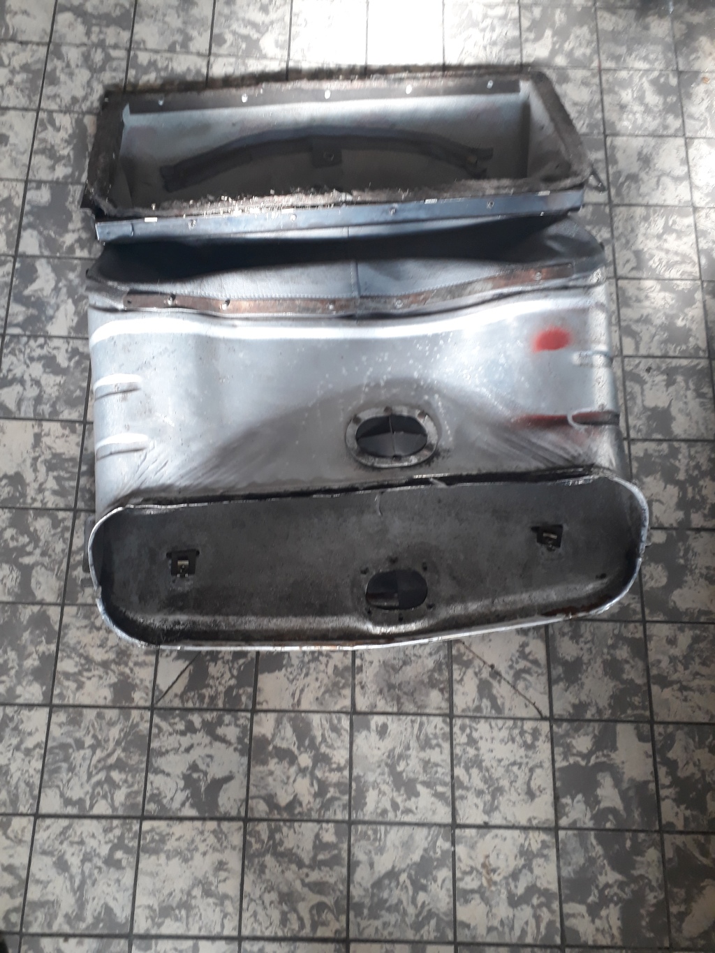

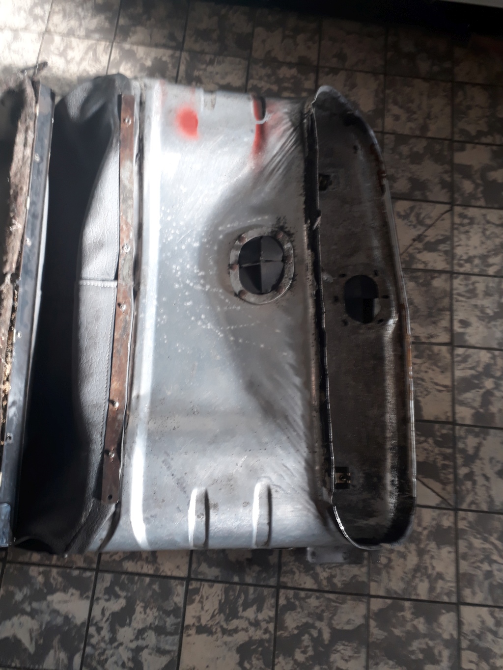

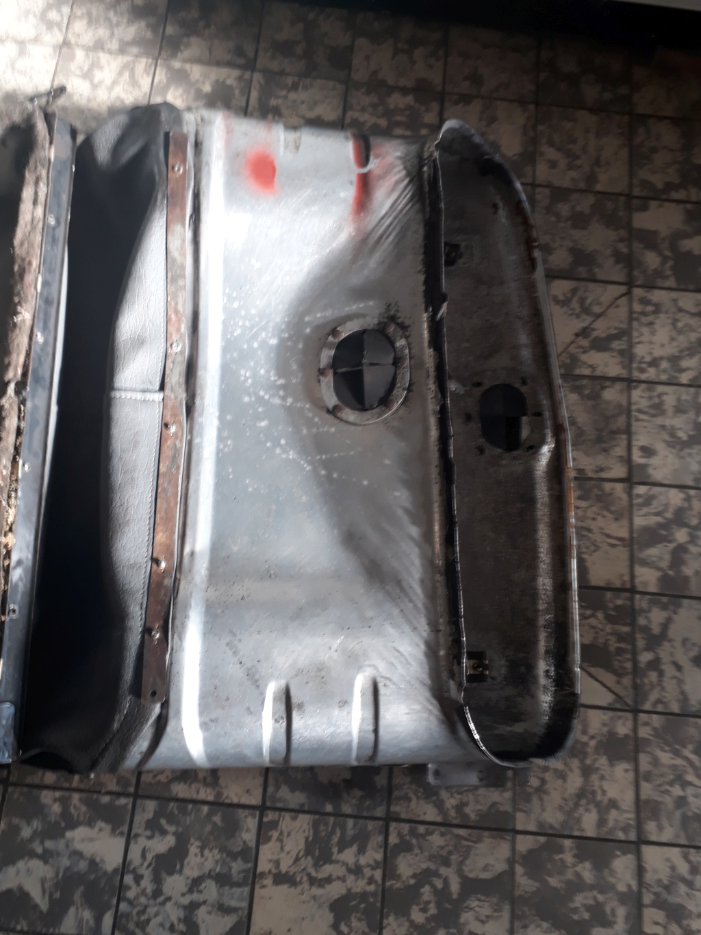

Hier Bilder von meinem Alutunnel:
[attachment 14290 Tunnel01.jpg][attachment 14292 Tunnel02.jpg][attachment 14293 Tunnel03.jpg]
Ist der original , lang, kurz ? Ich kenn nur den.
Im Ersatzteilkatalog 66-69 finde ich Änderungen bei 9/67 und 9/68. Außerdem eine Unterscheidung nach -5° oder -15° Heizung. Da geht es wohl um die Klappe. Was müsste eine deutsche DS haben?

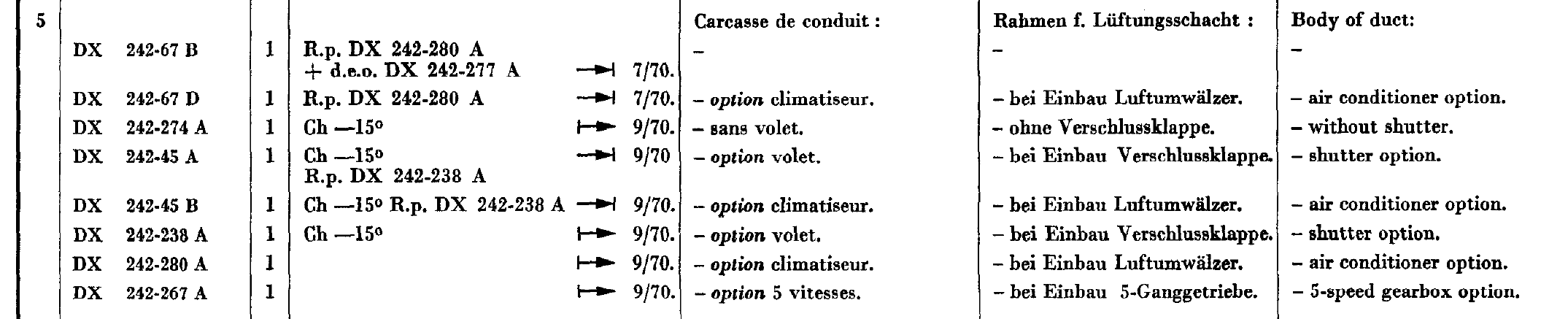

Es gab diesen Tunnel in einige verschiedene Versionen ab 9/70.
[attachment 14291 LuftTunnel.png]
Die Version DX 242-67 ist die die in einen 68-er DS19/21 gehört (wenn keine Luftklappe vorhanden ist).
Was genau am Luft-Tunnel geändert wurde ist im ET Katalog nicht erkenntlich.
gruss
