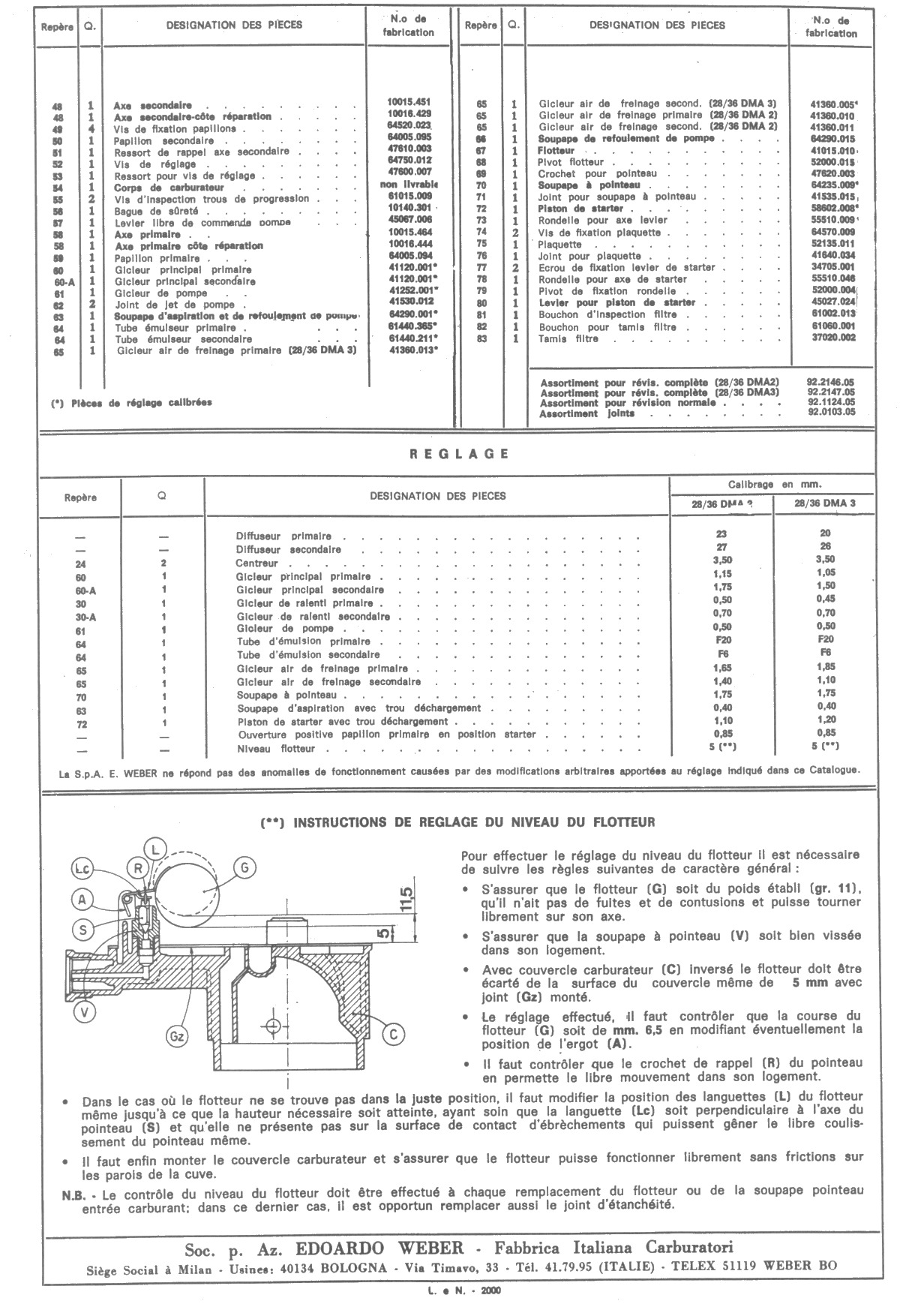

die Tabelle von Eric stammt aus dem Reparaturhandbuch, da ist der DM A2 nicht aufgezählt, sondern in Spalte 2 der DLE A1. Wahrscheinlich weil der DM A2 speziell für Deutschland verwendet wurde.
Das Blatt von Thorsten stammt aus dem "Vergaserheft", da ist der 28/36 DM A2 für DS 21 und DS 20 Super Allemagne Commande Mecanique angegeben. Für Frankreich wird auch hier der DLE A1 angegeben.

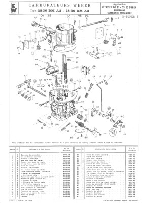

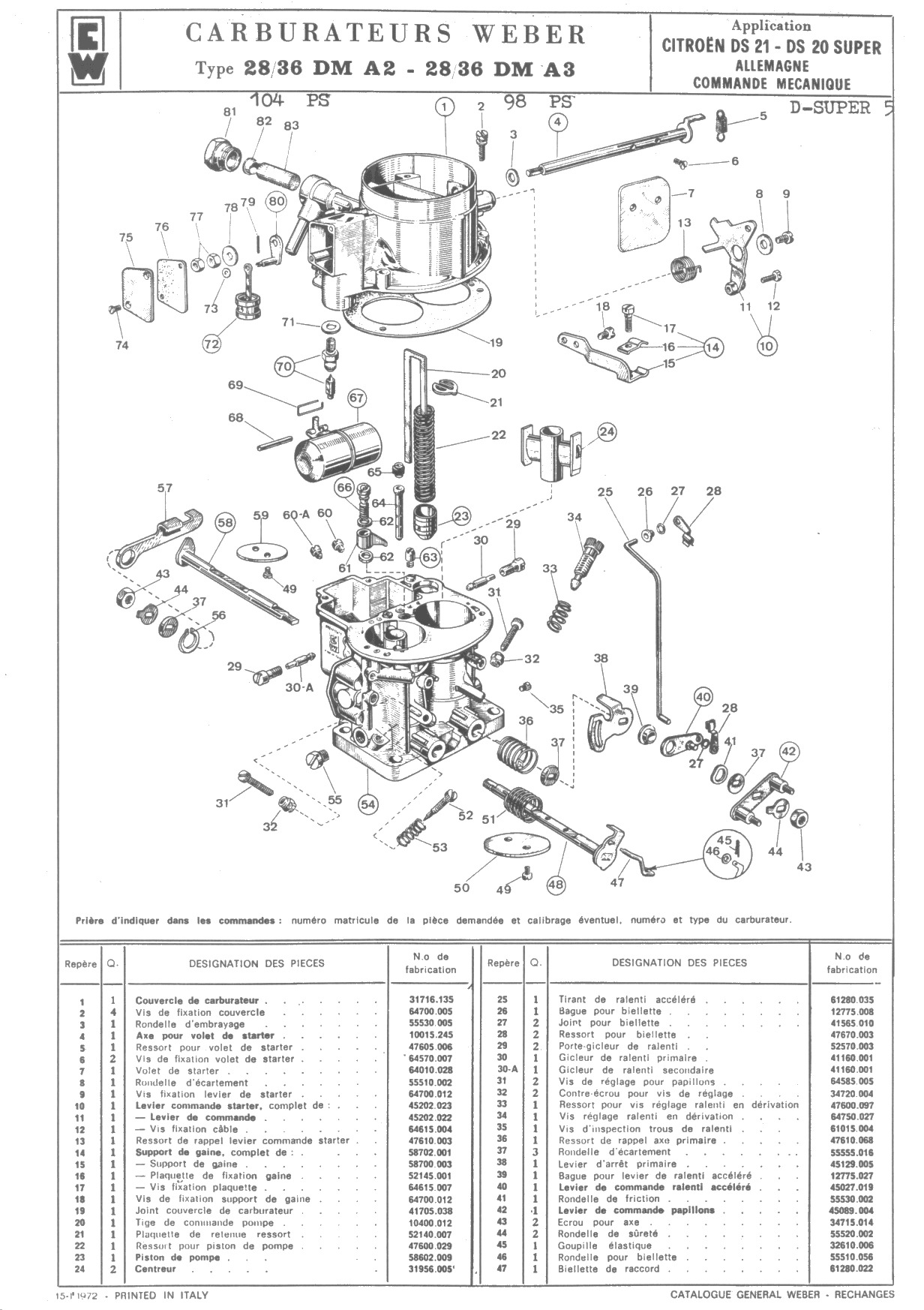

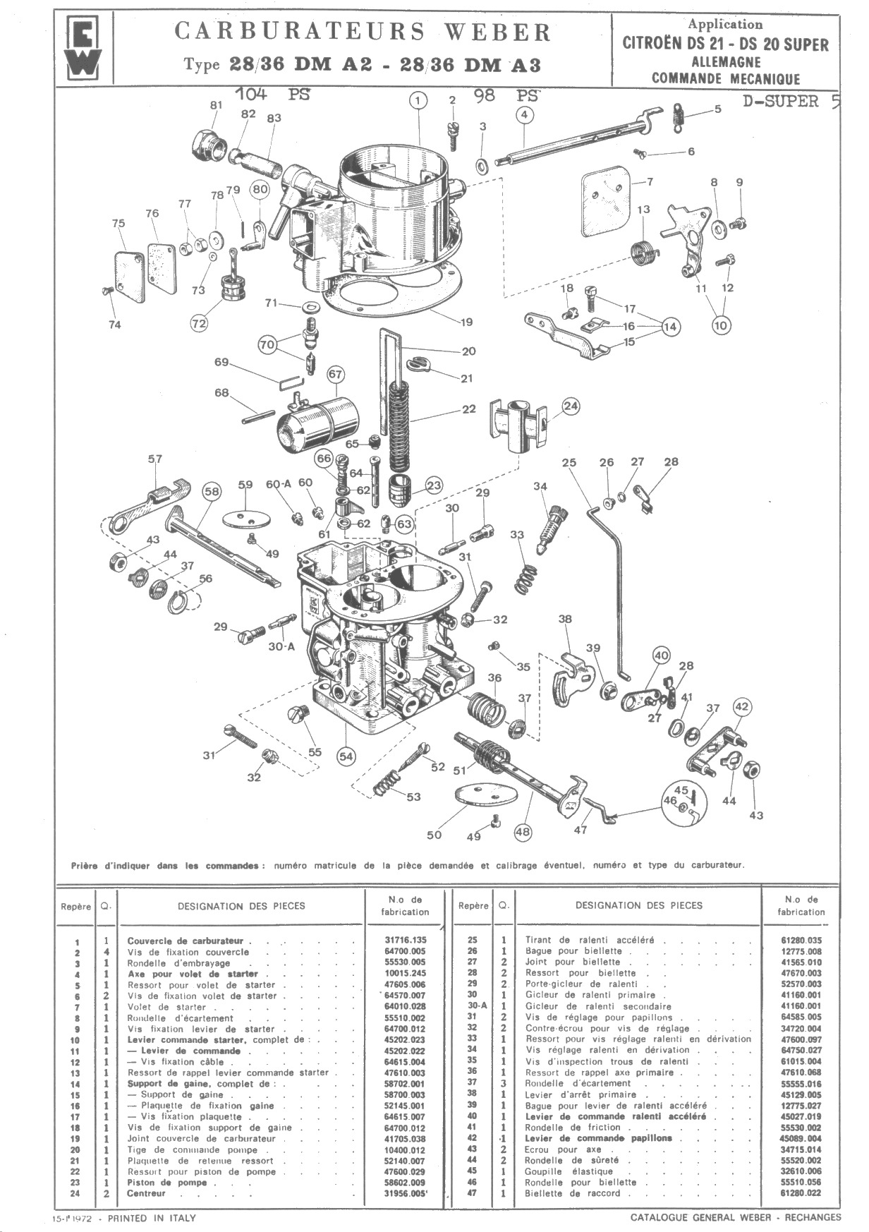

Falls es deine Frage nach dem Hebel der Beschleunigungspumpe geht: der Deckel ist nur leicht stramm in seine Passung eingelegt. Mit in wenig popeln kriegt man den raus. Innen ist eine Feder.
[attachment 13960 weber2836DMA2A3.pdf]
[attachment 13961 Weber2836DMA2A31.jpg]
[attachment 13962 Weber2836DMA2A32.jpg]
weber2836DMA2A3.pdf
(444.24 KiB) 46-mal heruntergeladen
