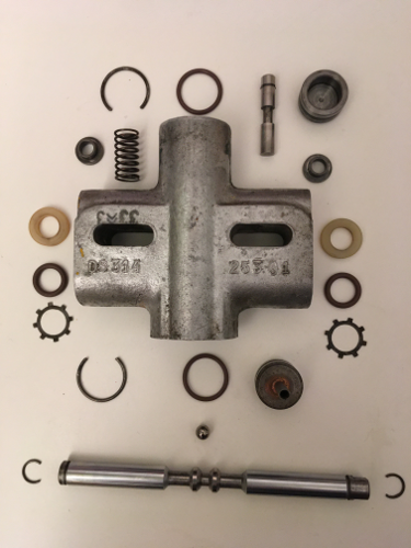

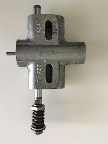

Re: Kupplungsverriegelung abdichten
Ich bin mit meiner Überholung jetzt auch durch:
