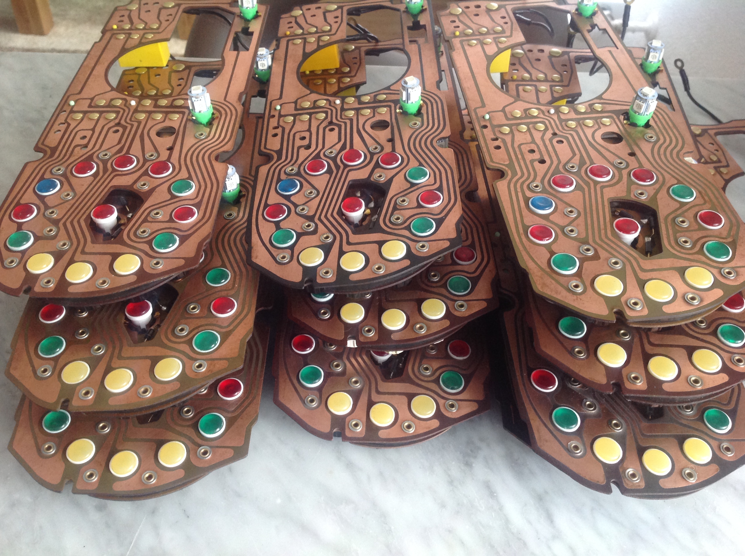

Re: Leistung Beleuchtung Kombiinstrument & LEDs
Hallo Robert,
Die " Nachfrage" danach hat mich dazu bewegt, die Nachfrage?... eigentlich ist der Fabrice Lassade der erste der das umgebaut hat, dann hab ich einen von ihm bekommen und diesen jenigen
Rumgezeigt. Die " Mehrheit war davon begeistert und wollte auch so einen haben. Und was habe ich gemacht.... über 100 Alte Tachos aufgekauft und restauriert mit Wassertemeraturanzeige bestückt , CeramicLED mehrfarbig eingebaut und verkauft.
Keiner von denen der einen von mir ein Umgebautes Tacho gekauft hat , hat sich bei mir später beschwert. Der Erfolg hat mit gezeigt das ich noch mehr davon umbaue. Nur weil einige Ds -Fahrer hauptsächlich hier aus Forum andere Meinung sind , hält mich nicht davon ab ein Tacho auf eine nachrage wieder neu umzubauen.
Die Leute die nur eine DS tagtäglich fahren und kein heutiges modernes Auto fahren, rate ich sich in so einen Auto reinzusetzen, und mal auf innere Beleuchtung zu achten.....
Aber diesen wenigen DS -Fahrern wird das eh nicht gefallen, das sind sowieso nur Nörgler, offiziell lehnen die das Moderne ab, aber andersrum fahren die meisten selber eine DS mit nachgemachten katastrophalen Teilen herum, schimpfen über Nachbau aber sind nicht bereit für gute originalTeile mehr zu bezahlen.
Ja der Erfolg mit LED zeigt mir das ich über andere Meinung hier in Forum nur müde lächeln kann...möchte aber jetzt nicht weiter erwähnen was manch einer hier in Forum für ein Scheiss gebaut hat.
Gruß an alle
Vlado
Gruß an alle
Vlado

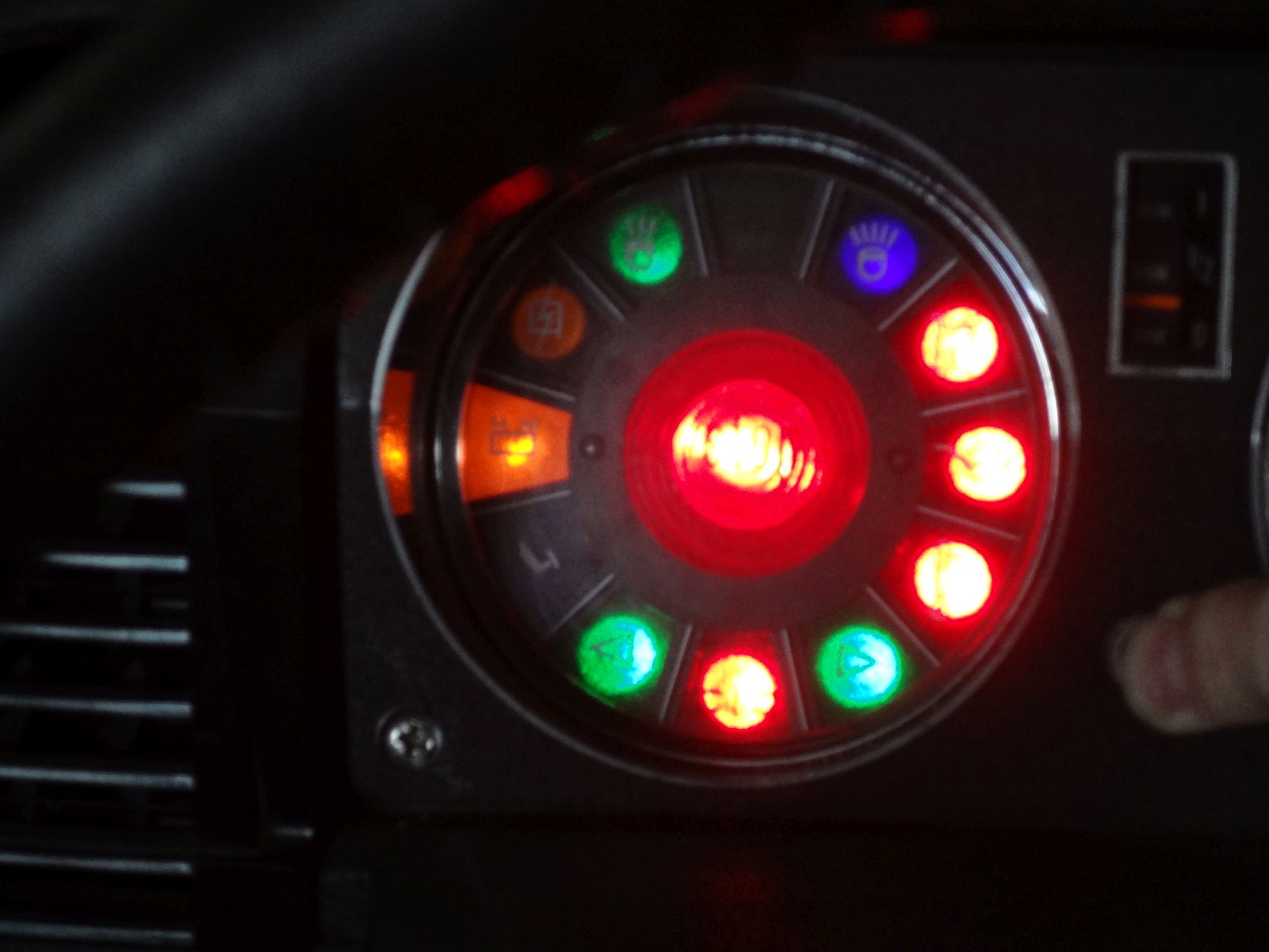

Hier, ein Bild mit den LEDs:
[attachment 13723 06LEDs.jpg]
Es ist zwar nicht genau so wie man es in Wirklichkeit sieht, aber man kann erkennen, dass:
_ die Kontrolleuchten die länger, auch bei Nacht an sein können, schwächer sind. Abblend, Fernlicht und Heckscheibenheizung. Wie es auch Vlado gemacht hat.
_ bei den LEDs ist ein Kreis von 10mm hell, der Übergang zu dunkel ist satt. Bei der Ladekontrollleuchte sieht man die Glühlampe auch heller in der Mitte, daneben schwächer. Es ist nicht so, dass bei Glühlampen, das Feld homogen leuchtet.
_ die Symbole die weiß auf dem Glaß aufgedruckt sind kann man gut sehen. Bei der Warnblinkleuchte ist das Symbol (vier Pfeile) innen, auf dem Plättchen. Das sieht man nicht so gut.
