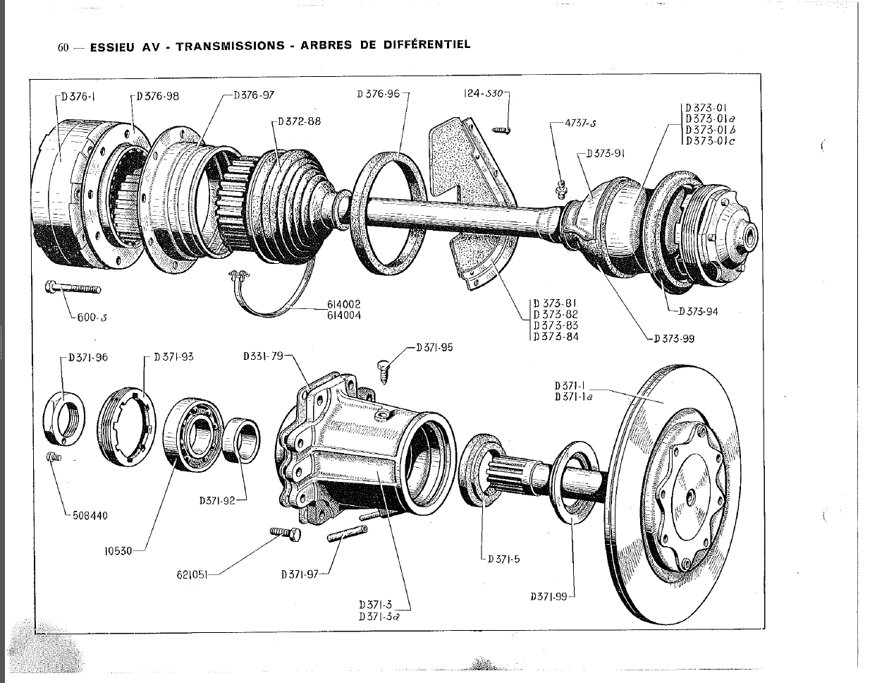

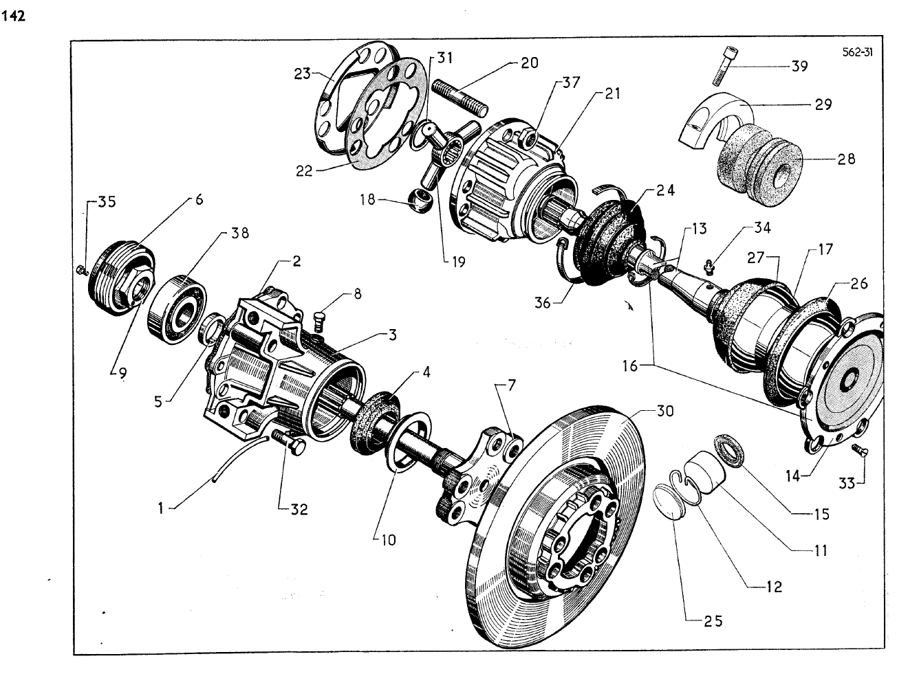

Gab es nicht mal am Getriebeausgang / Differenzial eine Mutter, die sich lösen kann?
Ja, ich glaube dabei handelt es sich um 6 und/oder 9 beim neuen Getriebe (wenn ich ein Besuch bei Citrotech richtig in Erinnerung habe)
[attachment 13252 Getriebe_Ausgang_Neu.png]
und dann wahrscheinlich auch D371-96 und/oder D371-93 im alten Getriebe
[attachment 13253 Getriebe_Ausgang_Alt.png]
ja, die große Mutter innen an den Getriebeausgängen rechts und links. War bei meiner 57er auch lose, hat aber nicht zu deinen Symptomen geführt. Vielleicht wäre das ja der Fall wenn sie noch loser sind als damals bei mir.
Es ist auf jeden Fall wert geprüft und festgezogen zu werden.
Mein Gedanke war auch mal zu prüfen ob das Spiel/das Klacken auftritt und sich lokalisieren lässt, wenn Du das Auto leicht vor und zurück schiebst.
nach meiner Beobachtung löst sich die Mutter nicht, sie ist ja auch durch eine Spitzschraube von aussen gesichert. Das Problem scheint mir zu sein, dass sie zu schwach dimensioniert ist und sich durch den axialen Druck des Lagers verformt. Das Problem tritt aber erst weit nach 100 TKm Laufleistung auf und dürfte daher bei Dir keine Rolle spielen.
