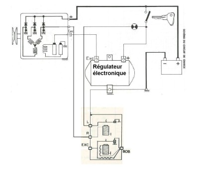

Hallo zusammen, die Ersatzteile sind eingetroffen und bereit zum Einbau. Allerdings der elektronische Regler hat weniger Anschlüsse? Kann mir jemand eine Hilfestellung geben wie das aussieht, wenn ich den elektronischen Regler gegen den mechanischen austausche? Danke dafür!

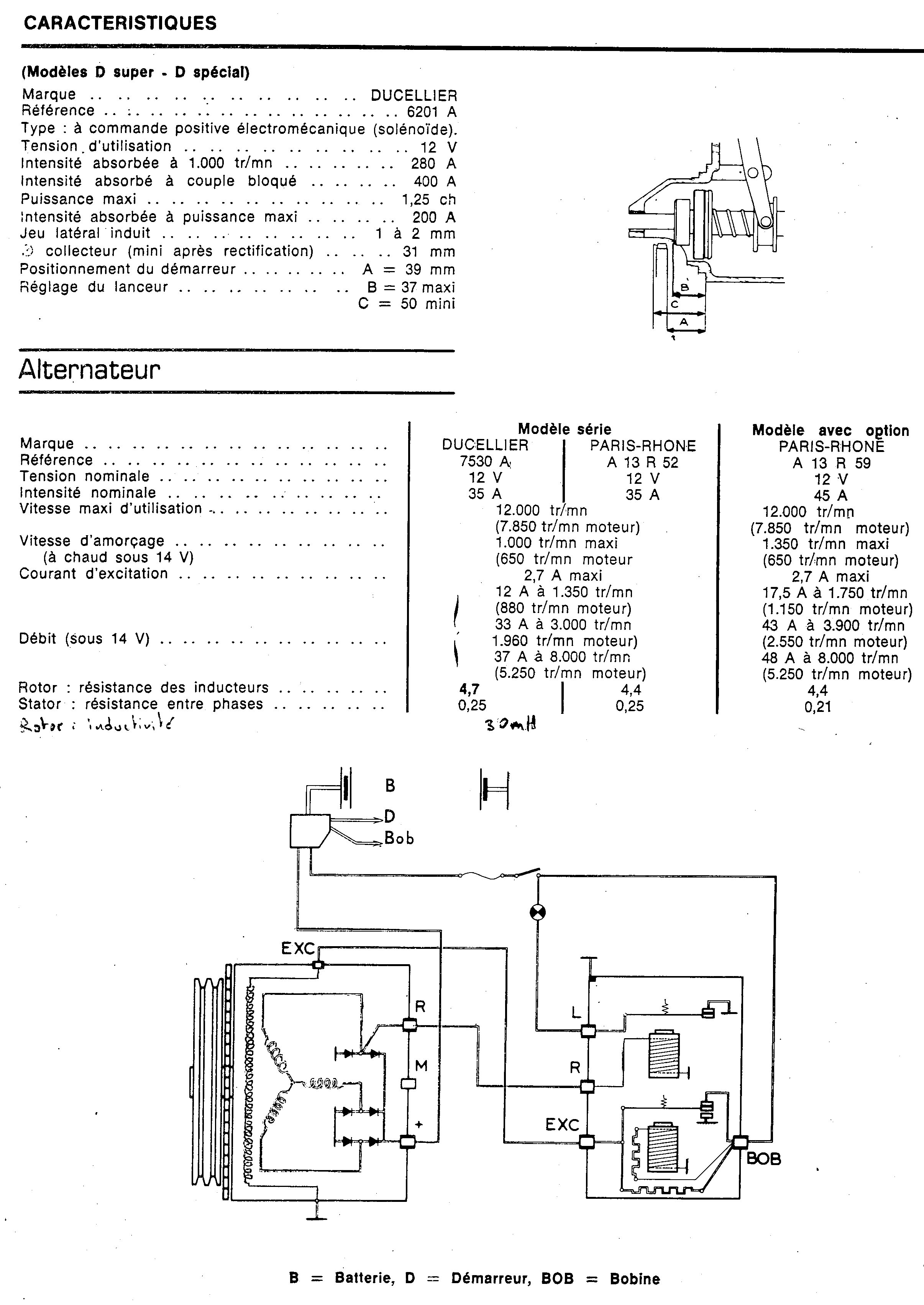

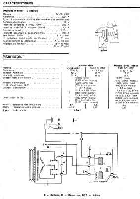

Welchen denn?? Ein paar mehr Infos über was du machen möchtest wäre Hilfreich. Keine Ahnung was du mit was austauschen möchtest.BlackDuck hat geschrieben: ...der elektronische Regler hat weniger Anschlüsse?...wenn ich den elektronischen Regler gegen den mechanischen austausche?
Original müsste es so sein:
[attachment 12937 AlternateurEApage12.jpg]
Mit elektronischem Regler könnte es so sein:
[attachment 12938 Mlange02.JPG]

Re: Urlaub in der Werkstatt?
Danke noch für das Schaltschema,
