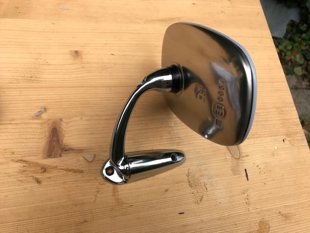

[attachment 12936 synthese.jpg]
Ich habe es gestern geschafft, den Metallbolzen zerstörungsfrei aus dem "alten" Spiegelsockel zu entfernen (heiß machen/kalt machen - W40 und Geduld) und auf diesen Sockel dann die 40 Jahre jüngere Nachfertigung (Original von CIPA, den der Franzose verkauft) montiert bekommen.
Ich erhalte vermutlich morgen das Exemplar aus Frankreich - und ich halte es inzwischen nicht mehr für ausgeschlossen, dass ich auch noch den letzten korrodierten Bolzen entfernt bekomme...
Dann hätte ich sogar einen Spiegel "in Reserve".
spiegelnde Grüße
PS: interessant ist der Grund für die vorliegende Extremkorrosion der Bolzen. Die Gewindestange/Bolzen mit dem Halbschnitt aus Stahl wird in dem verchromten Zinkdruckguss von einer Hutmutter gehalten, die an der Basis Fasen hat, die sie gegen den Gruckkuss sichern. Beim montieren raspelt man also feine Zinkdruckgussteilchen in den Schaft, in dem der Stahlbolzen sitzt... das rostet.
Die aktuellen CIPA Nachbauspiegel haben die Fasen an der Hutmutter übrigens nicht mehr... und ist alles saugend "a´la Beuys" montiert.
PPS: wenn sich jetzt einer fragt worin der Unterschied zwischen beiden Fotos besteht .. der Spiegel oben hat keinen Spiegel im Spiegel...
