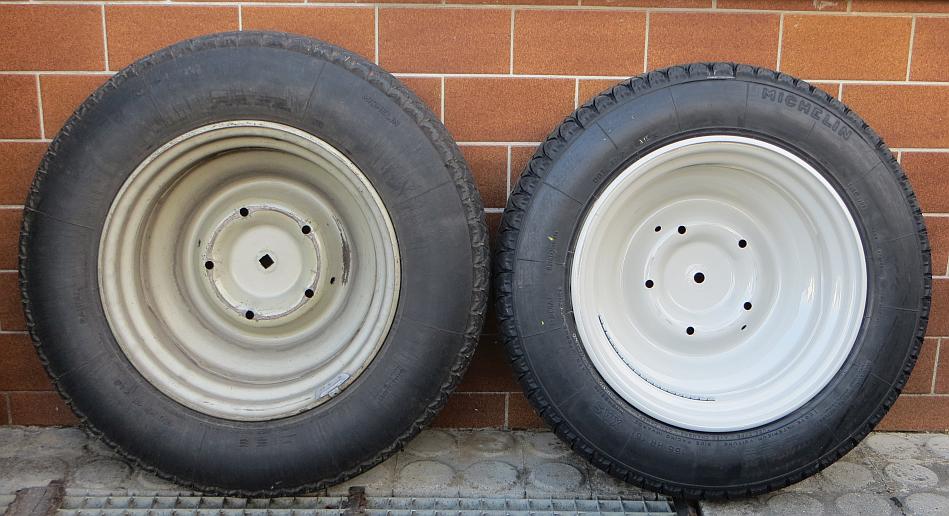

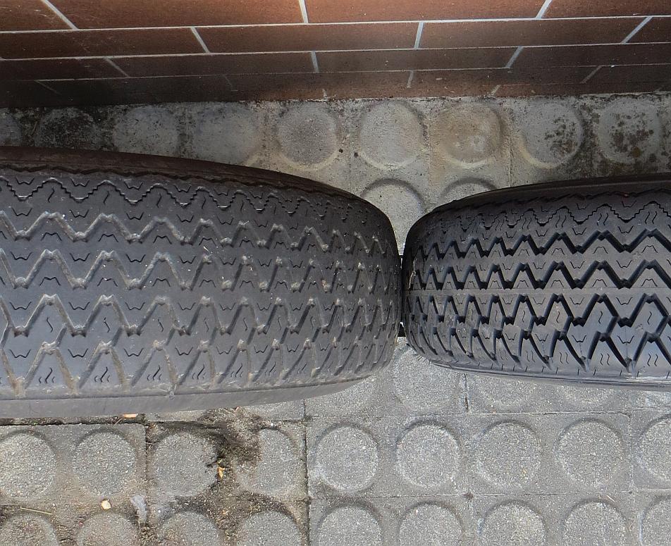

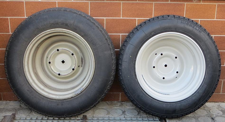

Hier noch einen Vergleich von einen 180 HR 15 XAS Reifen auf 5,5 Zoll Felge mit einen 155 HR 15 XAS Reifen auf 5,0 Zoll Felge.
Der Unterschied in Durchmesser ist deutlich zu sehen, dabei ist der 180-er fast am Ende, der 155-er brandneu.
[attachment 12846 Vergelijk_180_vs_155_1s.jpg]
[attachment 12847 Vergelijk_180_vs_155_2s.jpg]
