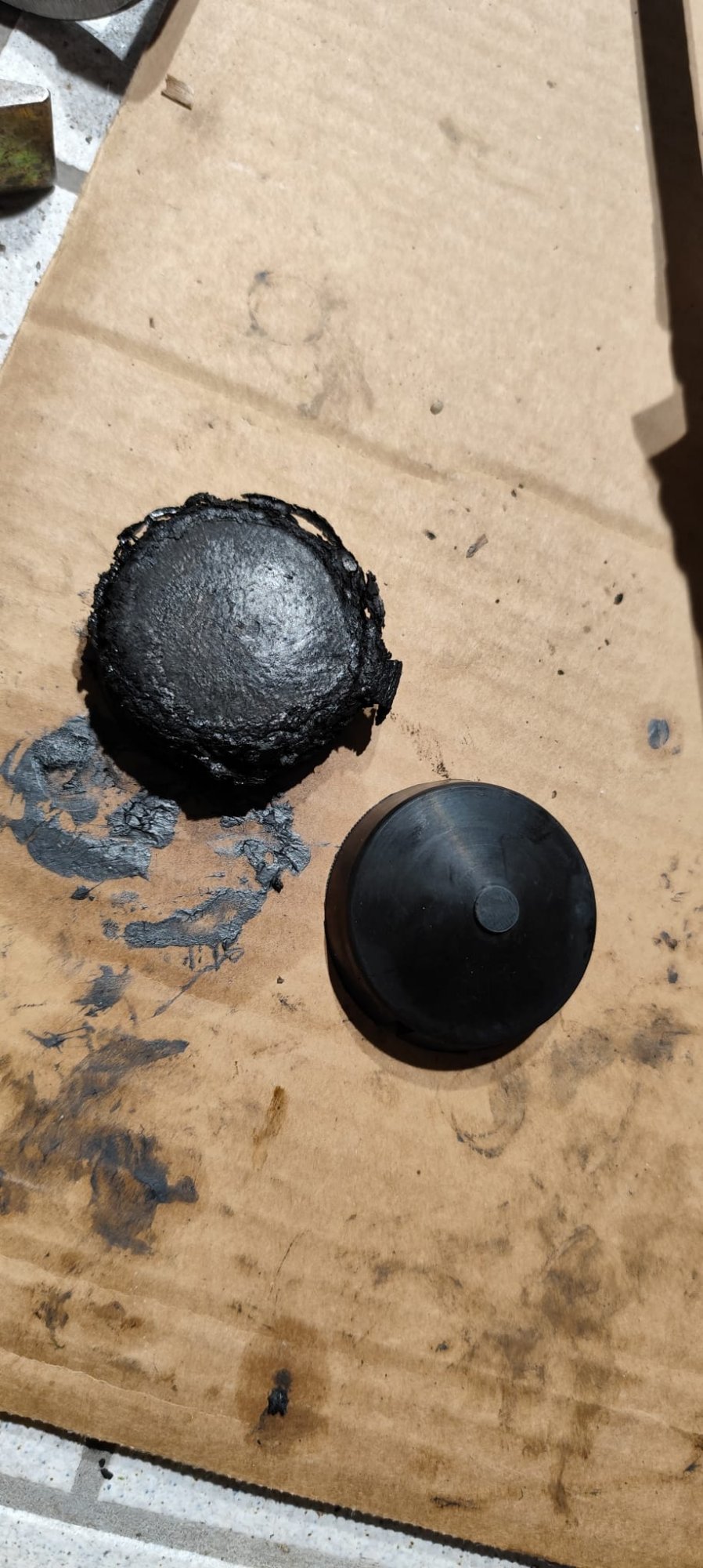

So, hier der alte und der neue Gummipuffer:
War wohl kein Fehler den zu ersetzen.....
Ist eine ziemliche Fummelei, musste das Federbein lösen und zur Seite schieben, damit etwas Platz entsteht, dann die Puffer mit der Heißluftpistole warm machen, mit Silikonspray gleitfähiger machen und mit sanfter gewalt reinpressen.
