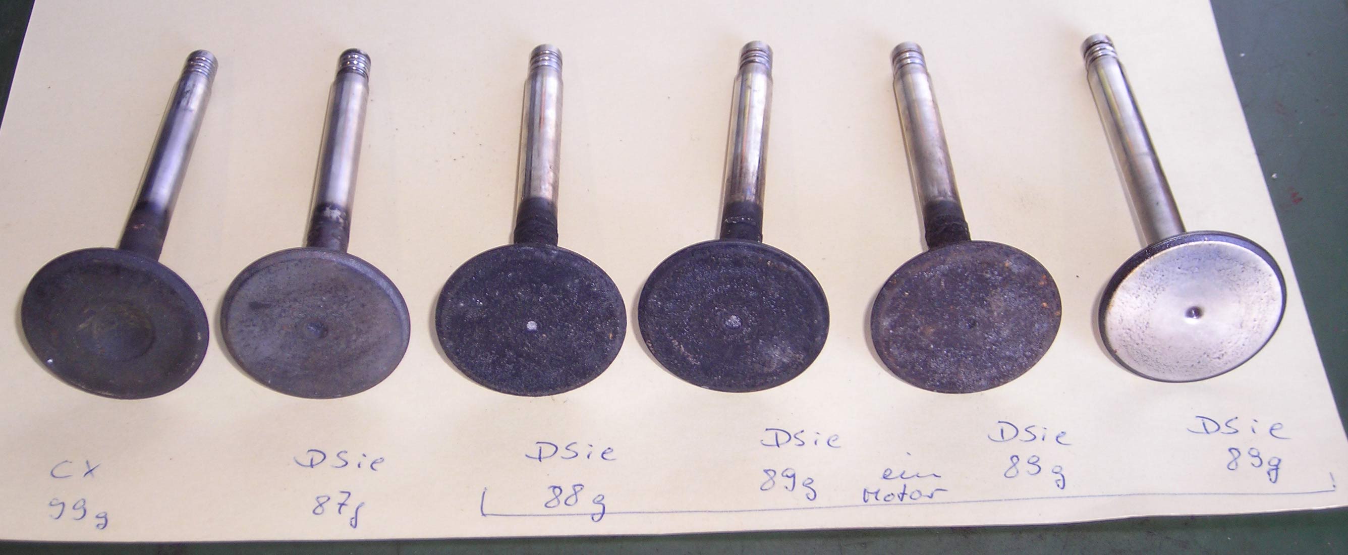

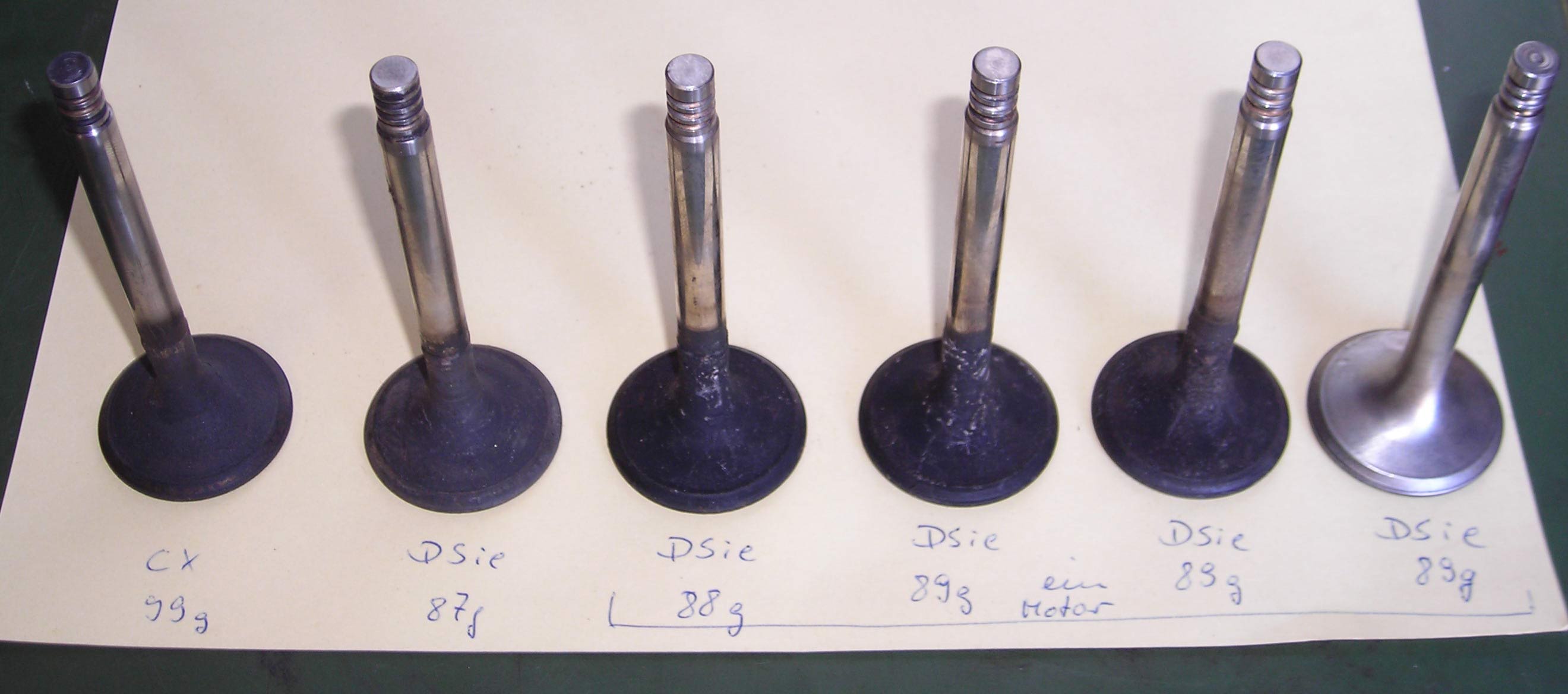

hier sind Bilder:
[attachment 12261 V1960.jpg]
links ist ein Ventil von einem CX2400GTI, die Ventile der DS mit Vergaser bis 21 sehen genauso aus, die DS23 mit Vergaser haben auch die natriumgefüllten Ventile.
[attachment 12262 V1961.jpg]
Die massiven Ventile haben auf der Brennraumseite eine leichte Kuhle.
Bei den Natriumventilen in der DS sind mir keine gehäuften Schäden bekannt, alldings habe ich auch einen 23ie-Motor mit einem Gebrauchtteilekonvolut bekommen, bei dem ein Auslassventil abgerissen ist, ob das mit ausreichendem Ventilspiel gelaufen ist?
Als ich vor etwa 9 Jahren den Motor meiner roten DS gemacht hatte, habe ich ihn wieder mit den alten Natriumventilen aufgebaut, die laufen seit 90tkm weiter problemlos.
@Hans: meine Waage zeigt etwas mehr, die 10g Unterschied kann ich bestätigen.
hier sind Bilder:

Meine Auslassventile sind alle deutlich schwerer als die auf
den Fotos! Verstehe ich nicht. Zwischen 102,5
und 104,7g
Seltsam. Ca 14g Unterschied...
und 104,7g
DS 21 IE BVH-5 EFIgnition
Re: Ventile läppen oder nachschneiden?
Vielleicht sind die Ventile auf den Fotos ja Einlassventile, dann würde das Gewicht genau passen.

Hallo Irmin,
die von mir fotografierten Ventile sind sicher Auslassventile.
Nur um sicherzugehen: die Auslassventile sind die mit dem kleineren Tellerdurchmesser
Oh Gott bin ich ein Depp.
Ja, alles klar! Man werfe den ersten Stein!
Liebe Grüße Irmin
Liebe Grüße Irmin
