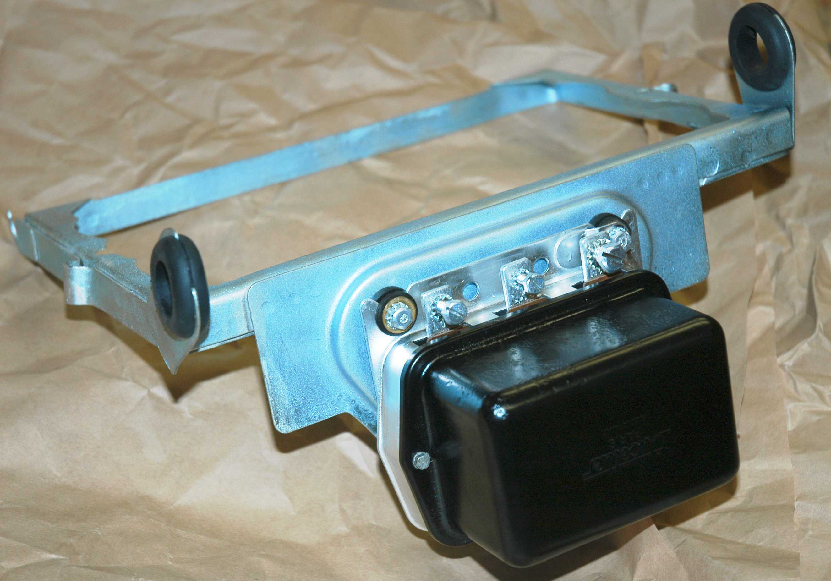

Ich würde mal so sagen:
Der Regler hat normalerweise einen Masseanschluß am Gehäuse (Gleichstom Dynamo) der duchgeschraubt ist auf die Unterlage. Rechts aussen im Bild etwas verdeckt.
[attachment 12225 20140515_002.JPG]
Wie effektiv diese Verbindung gegen das Chassis ist muss man sich fragen.
viele Grüße
Mike
viele Grüße
Mike

Da gab es über die Zeit und Modelle verschiedene Konstruktionen. Auf dem Foto kann man gut erkennen, welchen Weg sich der Strom ohne die dünne Masseverbindung zum Chassis genommen hätte: Vom Minuspol der Lima über den Motor, dann über das dicke Kabel zum Akku-Minuspol, von dort über ein sehr dünnes Kabel zum Regler (siehe Foto), dann über den Akku-Halterahmen, dann über die wackeligen Befestigungsstangen und schließlich über die Akkuwanne, Montageboch usw. zum Chassis.wettem hat geschrieben: Ich würde mal so sagen:
viele Grüße
Mike

Danke für die interessanten Beiträge, aus denen ich die für mich richtigen Schlussfolgerungen gezogen habe. Über diese Thematik hatte ich bisher noch nie näher nachgedacht.
Mikes Lösung für das Massekabel gefällt mir jedenfalls sehr gut. Werde ich dann so ähnlich zusätzlich auch an meiner 6Volt- Deuche umsetzen, um unnötige Widerstände zu eliminieren.
