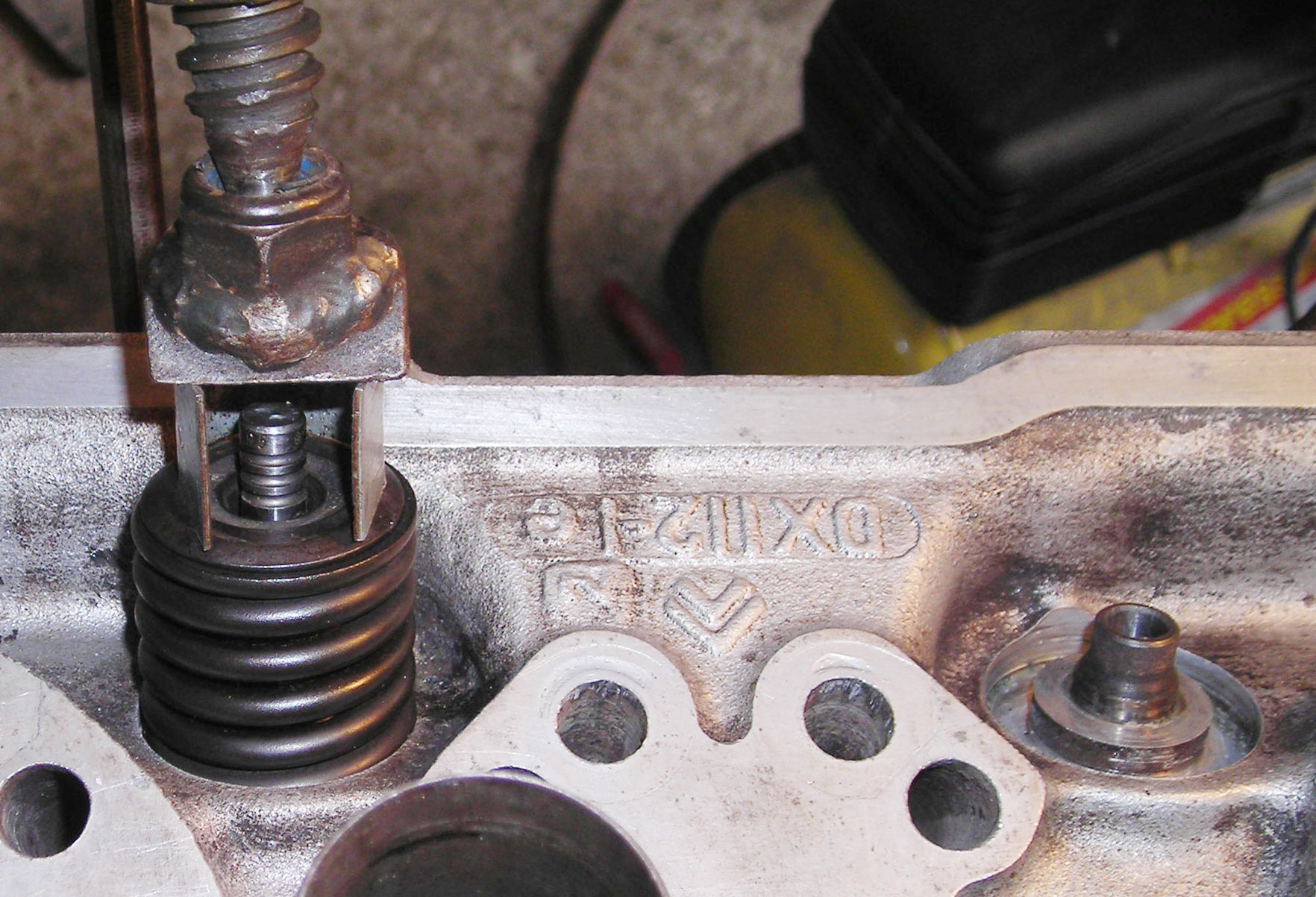

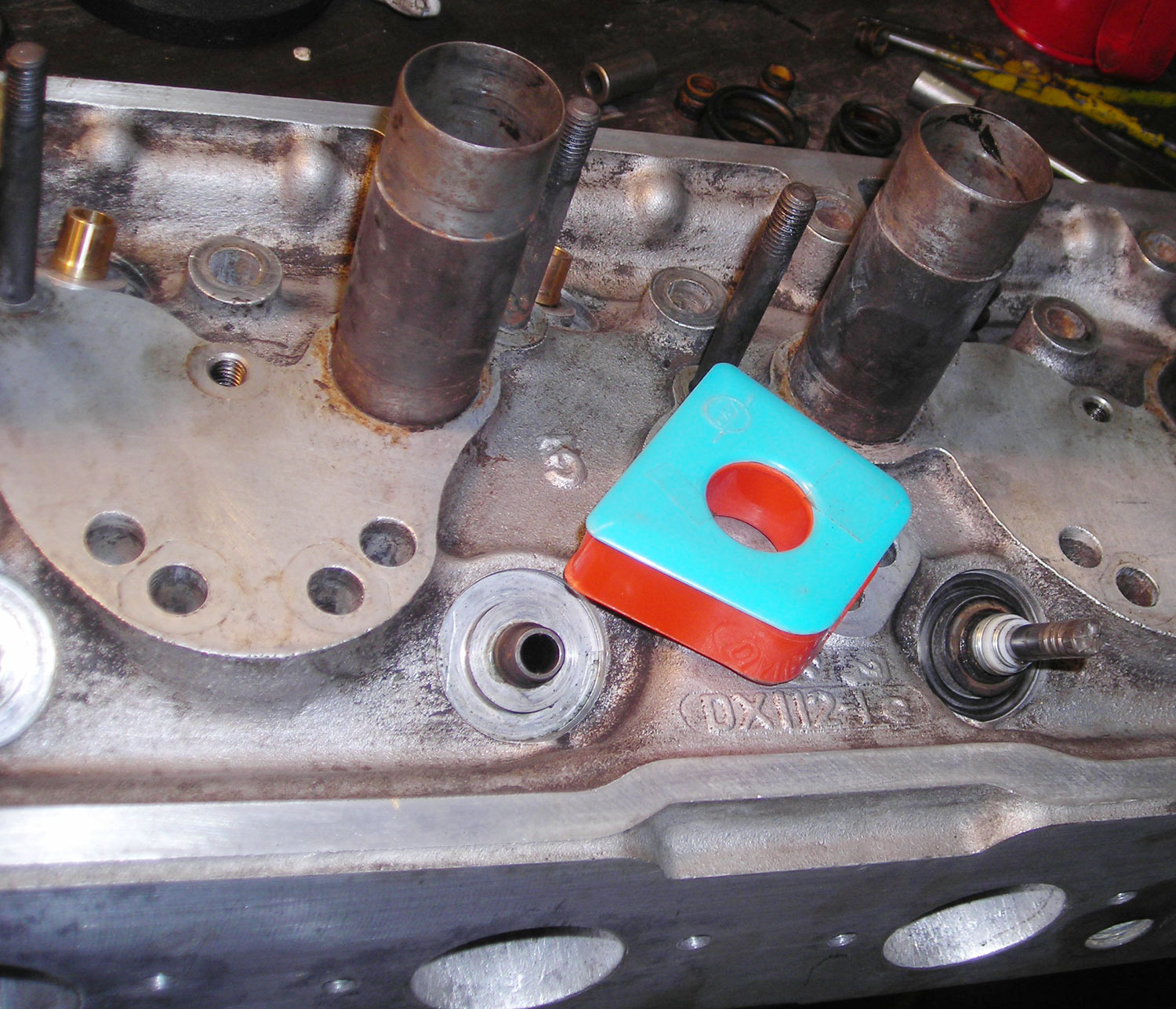

das Ventilschaftende habe ich nicht gezielt fotografiert, hir ist es aber mit drauf:
Einlassseite:
[attachment 12500 DSCN3205s.jpg]
hinten auch Auslassseite:
[attachment 12501 DSCN3204s.jpg]
hier sind die Einlassführungen original, die Auslassführungen wurden erneuert. Sie haben alle relativ glatte (Drehriefen aus der Bearbeitung sind vorhanden) Oberflächen an dem Sitz der Ventilschaftdichtungen.

[quote=Jürgen]
hier sind die Einlassführungen original, die Auslassführungen wurden erneuert. Sie haben alle relativ glatte (Drehriefen aus der Bearbeitung sind vorhanden) Oberflächen an dem Sitz der Ventilschaftdichtungen.[/quote]
Deshalb benutzt du zur Sicherheit Tesafilm, damit sich die Schaftdichtungen nicht lösen?

Tom erinnert sich wahrscheinlich, hier für die anderen Mitleser:
Die obigen Bilder waren eigentlich für einen anderen Zweck, der Tesafilm dient als als Kantenschutz, damit die Dichtfläche der Ventilschaftdichtung beim Montieren nicht beschädigt wird. Als Sicherung gegen Abrutschen ist es natürlich ungeeignet
