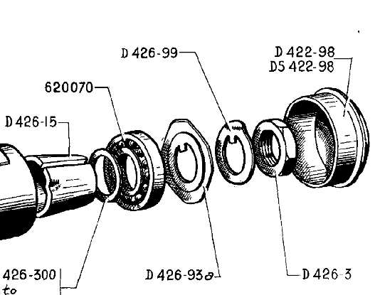

Re: Radlager hinten
Die Schraubensicherung ist doch serienmäßig vorhanden, ich sehe das Problem nicht.
Ich habe die Mutter so eingestellt, daß sich die Scheibe D426-93a, mit einem gegen das Gehäuse abgestützten Schraubendreher, noch ohne großen Kraftaufwand verschieben lässt.
Dann das Sicherungsblech gegen eine Flanke der Mutter gebogen.
[attachment 10350 Unbenannt1.jpg]
viele Grüße
mike
viele Grüße
mike
- Beiträge: 1528
- Has thanked: 3 times
Re: Radlager hinten
Hm, stimmt eigentlich. Wäre dann so wie bei (älteren) Golf & Co. Vergleichbar der Lösung mit Kappe und Splint.
Also, was ist dann warum anders gelöst?
Gruß Michael.
Gruß Michael.
