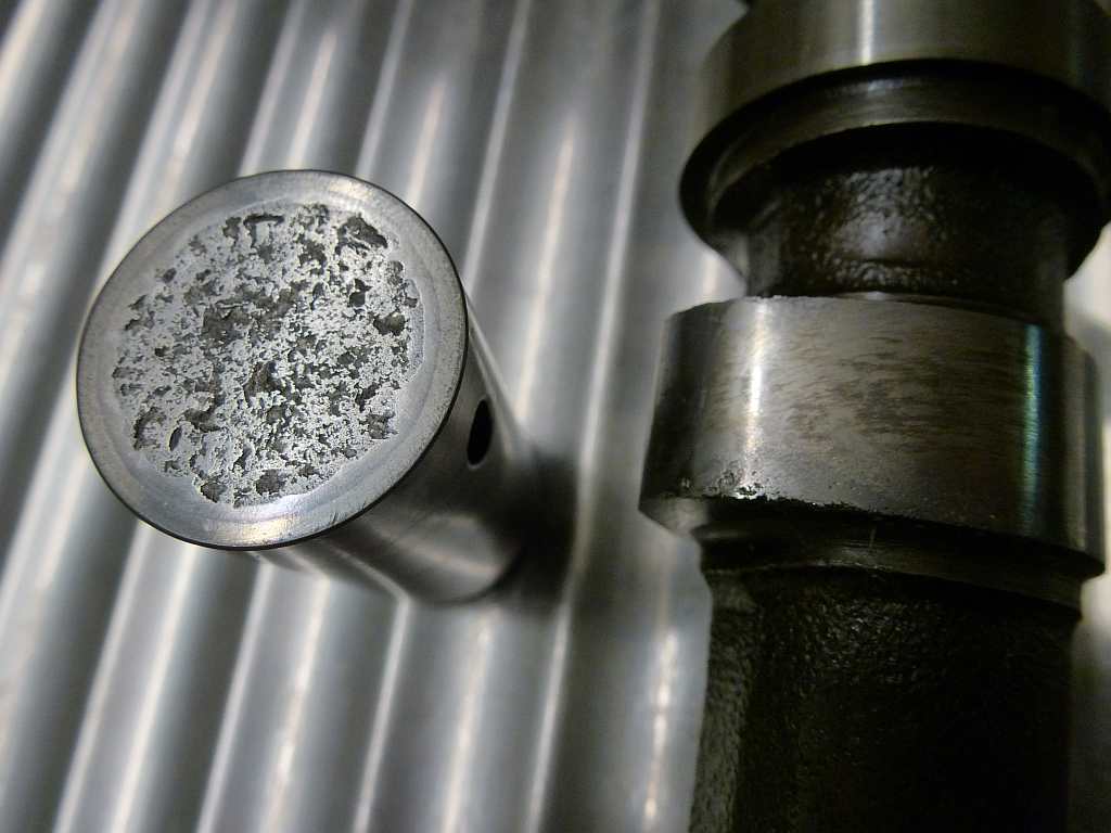

hallo,
zwei Stößelbecher und die Nockenwelle sind auch beschädigt.
[attachment 9995 StelundNocken2klein.jpg]
Die Firma "dbilas dynamic" hat mir ein Angebot zur Nockenwellenraparatur für 113€ gemacht. Kennt jemand die Firma? Worauf sollte man achten?
