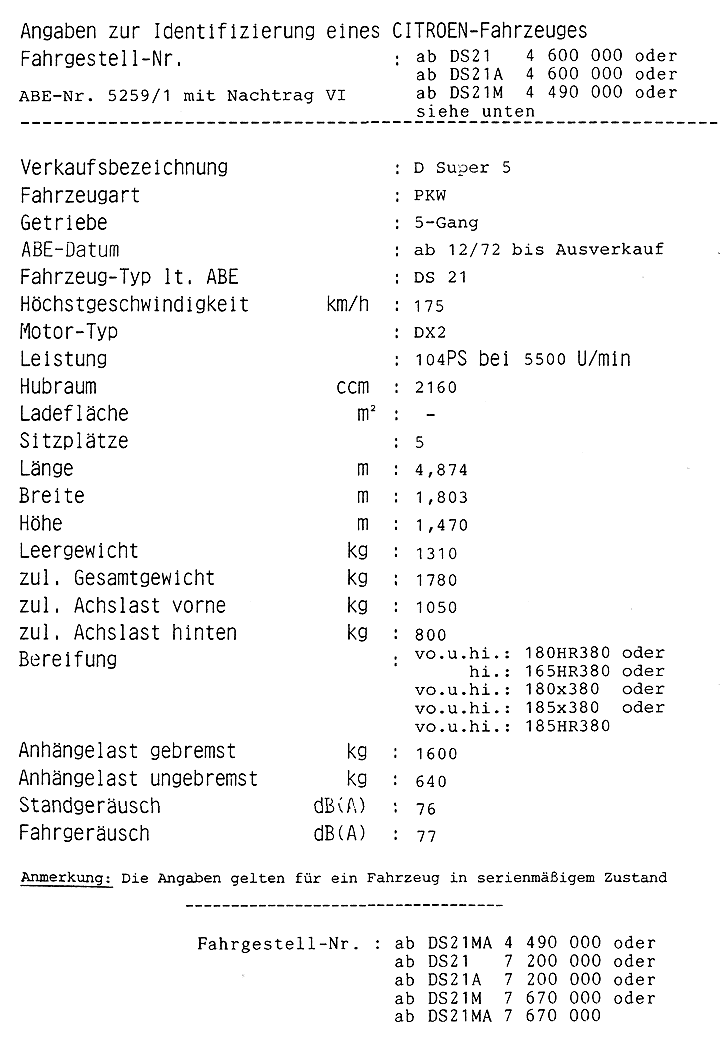

Im Brief sind die Daten von der ursprünglichen koper Plakette eingetragen, siehe Bild vorher ....
Also dv2 mit 91 sae PS.

Re: ID 19 Reifen
[quote=KaiserKaiser]
Also dv2 mit 91 sae PS.[/quote]
na dann ist doch alles easy. Nimmst den Originalbrief, druckst dir die Homologation https://www.dsclub.de/tech/daten/s052.gif aus und gibst die mit (wegen des anderen Motors). Der wird dann in die Daten für die H-Zulassung eingetragen (kostet extra) und du gehst mit altem Brief (der eingezogen wird), H-Zulassung, TüV Bericht, AU Bescheinigung, Kaufvertrag und der Abmeldung (oder was du als Zulassungspapiere hast) aus Kroatien zu deiner Zulassungsstelle.
Viel Erfolg
