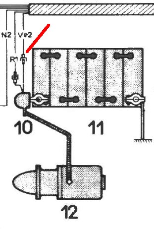

Ich habe nochmal in diversen Schaltplänen (vor 1968) geschaut, ohne genau zu wissen, was Du nun genau für ein Modell hast.
Ein ganz heisser Kandidat, der für den kompletten Elektrikausfall in Frage kommt, ist das Kabel Ve2. Es entspringt aus dem Gelbon-Relais, und über dieses Kabel geht der gesamte Batteriestrom, ausser dem Anlasserstrom. Aber wenn darin eine Unterbrechung ist, dann ist die Elektrik tot, wenn die LiMa keinen Strom liefert. Bei laufendem Motor und Gleichstrom-LiMa merkt man das womöglich nicht gleich, bis der Motor mal in den Leerlauf kommt und der Regler die LiMa vom Bordnetz trennt. Wenn man noch Fahrt drauf hat springt der Motor u. U. wieder an, weil er nach dem EInkuppeln schnell genug dreht, dass die LiMa genügend Strom liefert. Beim Anhalten ist aber Schluss.
Wie die Verhältnisse bei einer Drehstrom-LiMa sind, weiss ich nicht, vielleicht überlebt sie es, wenn größere Verbraucher (Fahrlicht) an sind, vielleicht sind die Dioden inzwischen Spannungsfester...
[attachment 9522 stecker2.jpg]
Das Kabel Ve2 kommt aus dem Gelbon-Relais raus, und geht über einen 4mm Rundstecker in den Kabelbaum. Wenn ich es richtig verstanden habe, sind in den Citroën-Schaltplänen, alle Kabel mit gleichen Nummern fest miteinander verbunden. Im Kabelbaum selbst verzweigt sich das Kabel offensichtlich und erscheint dann an verschiedenen Stellen, als Ve2 oder N2, beispielsweise am Lichtschalter, am Zündschloss und bei modernen Wagen an diversen Relais für die Beleuchtung. Die Buchstaben (Ve = vert = grün) und (N = noir = schwarz) haben technisch keine Bedeutung, sie bezeichnen die Farbe der Isoliertüllen am Ende der einzelnen Kabel.
(Bei meiner relaislosen Altelektrik, hat dieses Kabel die Nummer 1, ansonsten sieht das Ganze ziemlich ähnlich aus. )
Der langen Rede kurzer Sinn: Neben den Nietanschlüssen im Gelbon-Relais auch die grüne Verbindung, die in den Kabelbaum führt, überprüfen.
