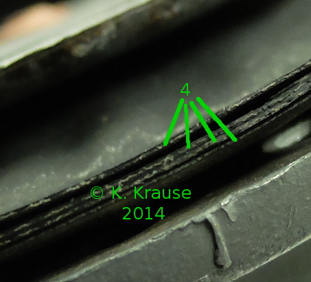

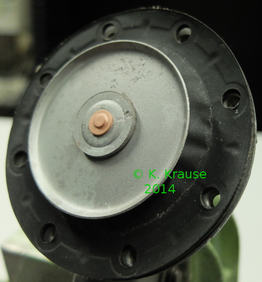

Hier ein paar Fotografien meiner AC-Pumpe:
[attachment 8956 membran_88s.jpg] [attachment 8957 membran_88x.jpg]
Die Membran von der Seite gesehen
Im Detail rechts sieht man die 4 Lagen Gummistoff, das Helle ist das angeschnittene Gewebe.
[attachment 8958 membran_89s.jpg]
Und hier die Mebran von oben.
Elastisch ist an der Stelle nichts. Die Elastizität kommt von der Schraubenfeder im Unterteil der Pumpe.
Noch etwas Quantitatives: Der Durchmesser der Metallscheibe ist 52mm, daraus ergibt sich eine Fläche von 3,141*26² = 2123mm². Der Pumpenhub ist 10mm, der "Hubraum" der Pumpe ist also 2123,3mm³. Das ist 21cm³, also weniger als ein halbes Schnapsglas.
Die Abschätzung ist nicht sehr genau, da sich bei dieser Pumpe ja nicht ein Kolben in einem Zylinder bewegt. Vielleicht ist der Hubraum eher größer.
Aber man kann weiter rechnen: Bei einem Benzinleitungsdurchmesser von 6mm ergibt sich ein Leitungsquerschnitt von 28,3mm². Dividiert man nun den Querschnitt der Benzinleitung durch das Hub-Volumen der Pumpe, (2123mm³ / 28,3mm² = 74mm).
Das bedeutet, jeder Pumpenhub fördert eine Benzinsäule von 7,4cm in der Benzinleitung.
