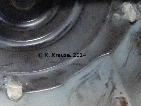

Meine Langhuberin hat einen Verteiler. Die ist ja auch von 1963. Die älteren Modelle von Sensenmann und ich glaube Bernhard(Süd) haben die Doppelfunker.Claude-Michel hat geschrieben:Ähhh hat sie den jetzt doch einen Verteiler???? Was jetzt: ja oder nein?? Ihr verwirt mich jetzt total.Langhuber hat geschrieben: Der Kontaktfinger schleift nicht über die Pinörkel, sondern bewegt sich sehr nahe daran vorbei. Als ich meinen Verteiler auseinander hatte, ......
Weil ich grade drüber gestolpert bin, ein Bild aus meiner Verteilerkappe mit den ungereinigten Pinörkeln:
[attachment 8242 pinoerkel46.jpg]
Ist zwar nicht toll, aber man sieht, dass es keine mechanischen Schleifspuren gibt.
