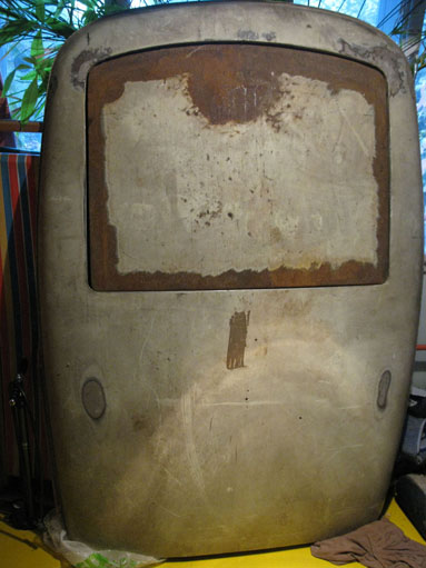

Liebe Leute,
Bis vor Kurzem wusste ich nicht einmal, dass es große Schiebedächer von Chapron oder Paul Nee gab, dann konnte ich unerwartet eines kaufen (höchstwahrscheinlich jenes von Chapron), und im Winter soll es einbaufertig werden. Problematisch ist nur, dass der vordere Schiebemechanismus fehlt, also jene Teile, die das Schiebedach vorne in den Führungsschienen halten. Und von Himmel und Schiebedachbespannung sind auch nur Fragmente erhalten, daher bitte ich Euch um Hilfe: Hat jemand Bildmaterial, das den vorderen Schiebemechanismus zeigt? Bilder vom Himmel und der Bespannung des zu verschiebenden Dachteils? Einen Querschnitt der Dichtung zwischen Dach und Schiebe-Einheit? (Immerhin ist der Spalt recht groß.)
Oder hat jemand von Euch solch ein Dach, das ich eventuell im Zuge einer kleinen Bildungsreise besichtigen könnte, auf dass mir die Renovierung meines Daches originalgetreu gelingt?
Vielen Dank & liebe Grüße
Martin

Das Wasser vorne abzuführen ist leicht, der Abfluss ist fertig installiert und führt über eine ovale Öffnung in der Dachhaut nach außen. Ein Foto davon kann ich am Montag einstellen. Hinten gilt es, einen Schlauch auf intelligente Art nach außen zu führen, da werde ich einfach die verschiedenen Verianten gedanklich durchspielen, sobald das Dach einbaufertig ist. Ich ahne, dass bei Regen ziemlich viel Wasser drainagiert werden will, der Spalt zwischen Dachhaut und Schiebe-Einheit ist deutlich größer als beim Werks-Schiebedach, und insgesamt sieht das Chapron-Dach ein klein wenig nach Bastelarbeit aus. Der Gedanke, dass in den langen Führungsschienen das Wasser nach hinten rinnen soll, ohne die Stoffbespannung des Daches zu durchnässen, ist auch noch ein wenig seltsam - aber im Alltag ist meine DS ohnedies nicht mehr unterwegs.
Bevor Wasser abrinnen kann, muss ich aber noch den vorderen Schiebemechanismus originalgetreu nachfertigen.
Liebe Grüße
Martin

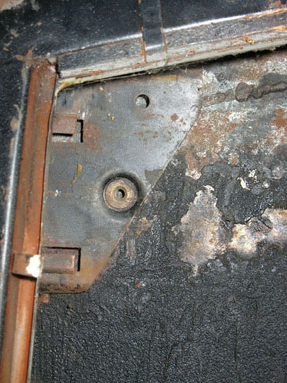

[attachment 7947 SchiebedachChapron1klein.JPG]
...und weil ich soeben bemerke, dass meine beiden Fotos in meinem gestrigen Eintrag verlorengegangen sind, versuche ich es hiermit nochmals. So schaut das Dach aus, und so schaut der Platz aus, an dem die vordere Führung angeschraubt werden soll. So ich weiß, wie das aussehen muss, was ich nachfertigen möchte.
Liebe Grüße
Martin

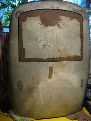

Oje, schon wieder nicht dabei, die Fotos, obwohl sie deutlich kleiner sind als 200 KB. Hiermit versuche ich's nochmals, wenn das wieder nix wird, gebe ich (vorerst) auf.
Liebe Grüße
Martin
Martin Strubreiter
Beiträge: 5
Registriert: Di 27. Feb 2007, 17:13
Re: Chapron-Schiebedach
Beitrag von Martin Strubreiter »
Wieder nicht. Die Bilder kommen immer nur bis in die Vorschau, dann sind sie weg. Dabei wüsste ich so gerne, wie die vordere Führung..., aber das habe ich ja schon gefragt.
Liebe Grüße
Martin
