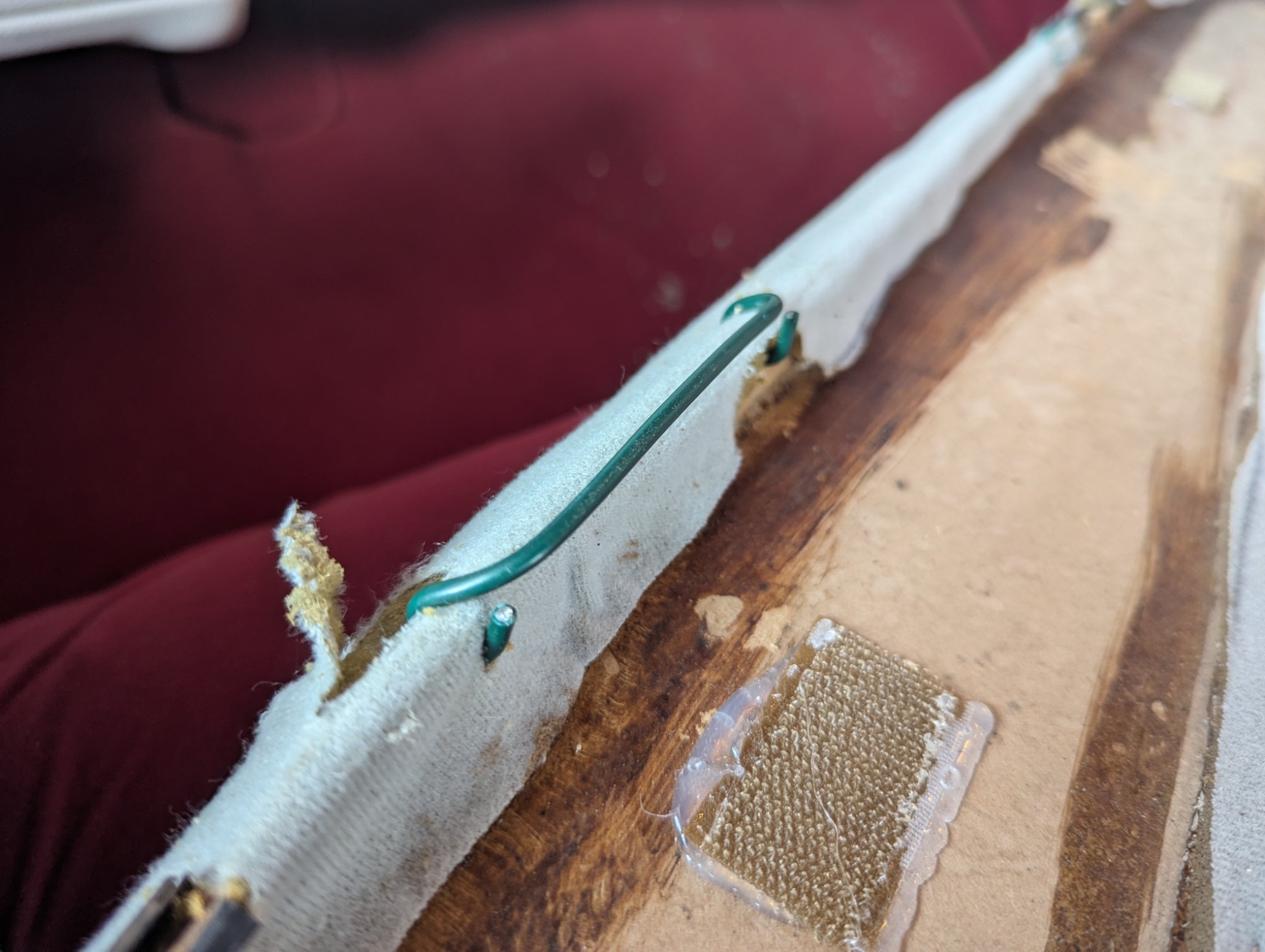

Man muss dazu sagen, dass mein Pappträger an der Kante wo die Klammern sitzen nicht mehr der beste ist (weich und ausgefranst). Außerdem wurde vom Vorbesitzer ein neuer schaumstoffkaschierter Bezug über den originalen geklebt (nicht getacktert). Dadurch ist das ganze ziemlich dick geworden. Ich habe es jedenfalls nie geschafft, die Klammern im Blindflug (man sieht ja nichts!) über die Metallkante des Dachrahmens zu drücken.
Ich habe es kürzlich so gelöst, dass ich mir aus 2 mm starkem und kunststoffummantelten Draht drei Halter gebogen habe. In die Kante des Pappträgers habe ich je Halter dann zwei Löcher gebohrt, Abstand ca. 10 cm. Durch die Löcher habe ich dann ein abgemanteltes Stück des Drahthalters gesteckt und zur "Befestigung" stark umgebogen. Durch die Kunststoffummantelung am Rest des Drahthalters kann es dann nicht weiter durch das Loch rutschen. Das Ganze dreimal (links, mitte, rechts).
Die Drahthalter kann man dann hinter die Metallkante des Dachrahmens stecken/stellen.
Hält auch bei holprigen Strecken und klappert auch nicht. Vorteil: Man kann die Verkleidung sehr schnell wieder abnehmen, ohne sich die Finger (oder den Pappträger) zu brechen.
Bei Interesse kann ich davon auch nochmal ein Foto machen und hochladen.
Konrad

KonradDS: ja bitte, es wäre schön, wenn Du ein Foto von Deiner Klammerlösung einstellen könntest !

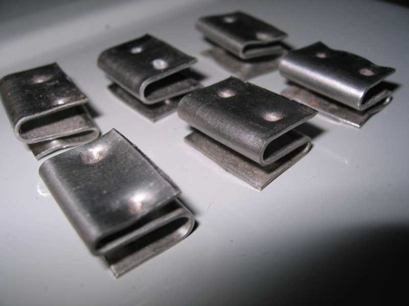

Servus, meine Lösung sieht so aus, dass ich mir Klammern für die Querverkleidung aus Blech angefertigt habe. Nachdem dort die Klammer in der Mitte durch Vibrationen / Schwingungen jedoch wiederholt aus ihrem Halt im Dachblech gerutscht ist, habe ich an dieser Stelle die Klammer mit einem Neodymmagnet am besagten Blech fixiert.
PS: Das Aufdoppeln des Bezugs, wie es auch bei meiner ID der Fall ist, hat allerdings den Nachteil, dass man die untere Randseite nicht mehr vernünftig hinter den Fenstergummi klemmen kann. LG

hier ein Foto meiner Drahtlösung. Ist natürlich deutlich primitiver als die Klammerlösung von hannes, dafür aber schnell gemacht (und sieht auch so aus :oops: ).
Die Verkleidung hängt auch nicht mehr ganz so nah am Dach, wie es original wäre. War mir erstmal egal, weil meine Verkleidung nicht die Schönste ist.
Wie man sehen kann, sind die Enden des Drahts doch nicht abgemantelt. Das hatte ich nur beim ersten Versuch gemacht.
Auch gut zu sehen: Mein erster Versuch, die Verkleidung zu befestigen, war mit Klett. Hielt aber nicht.
Konrad
