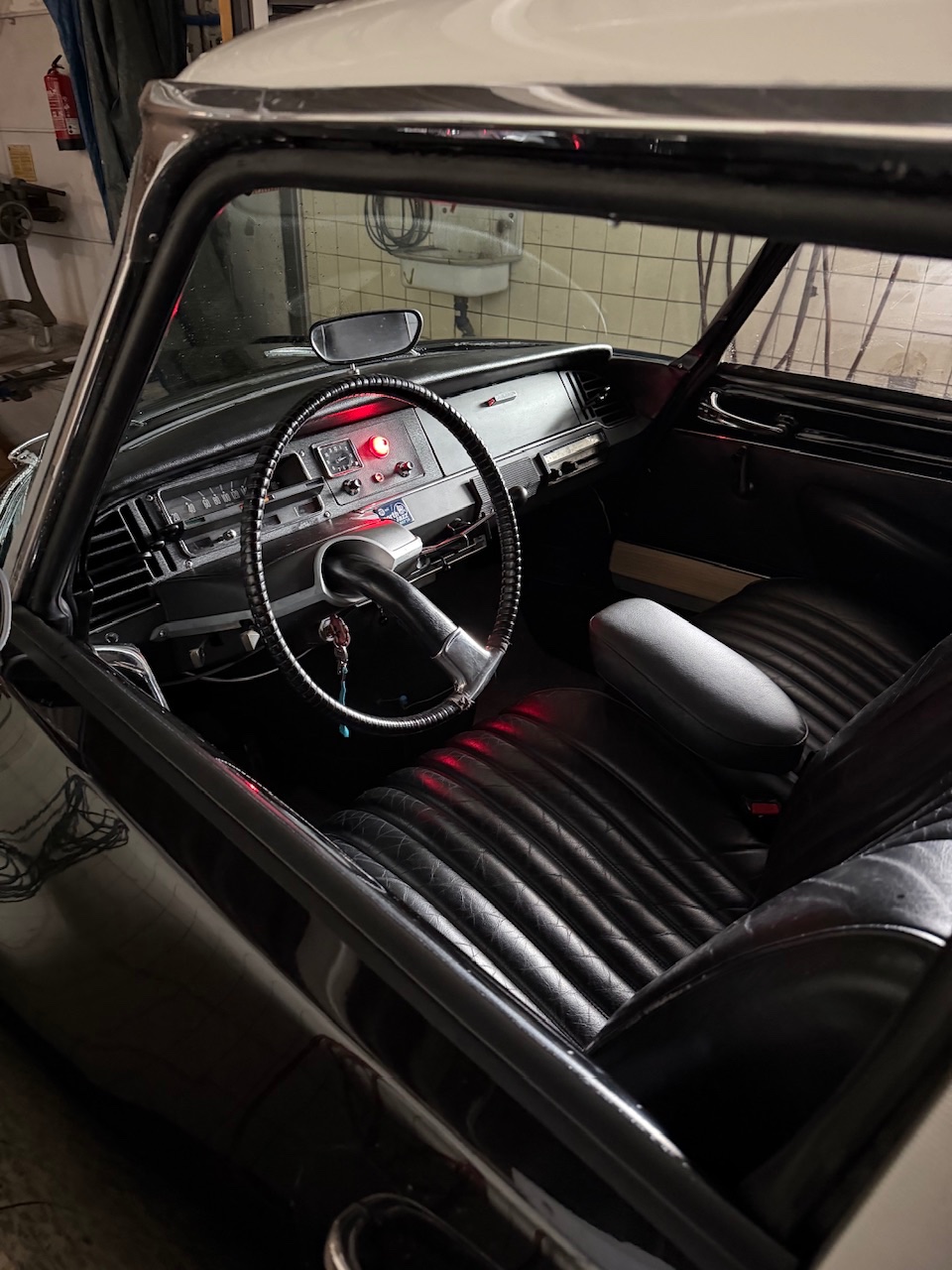

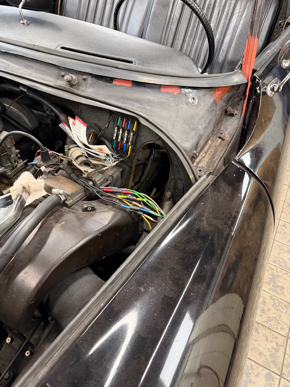

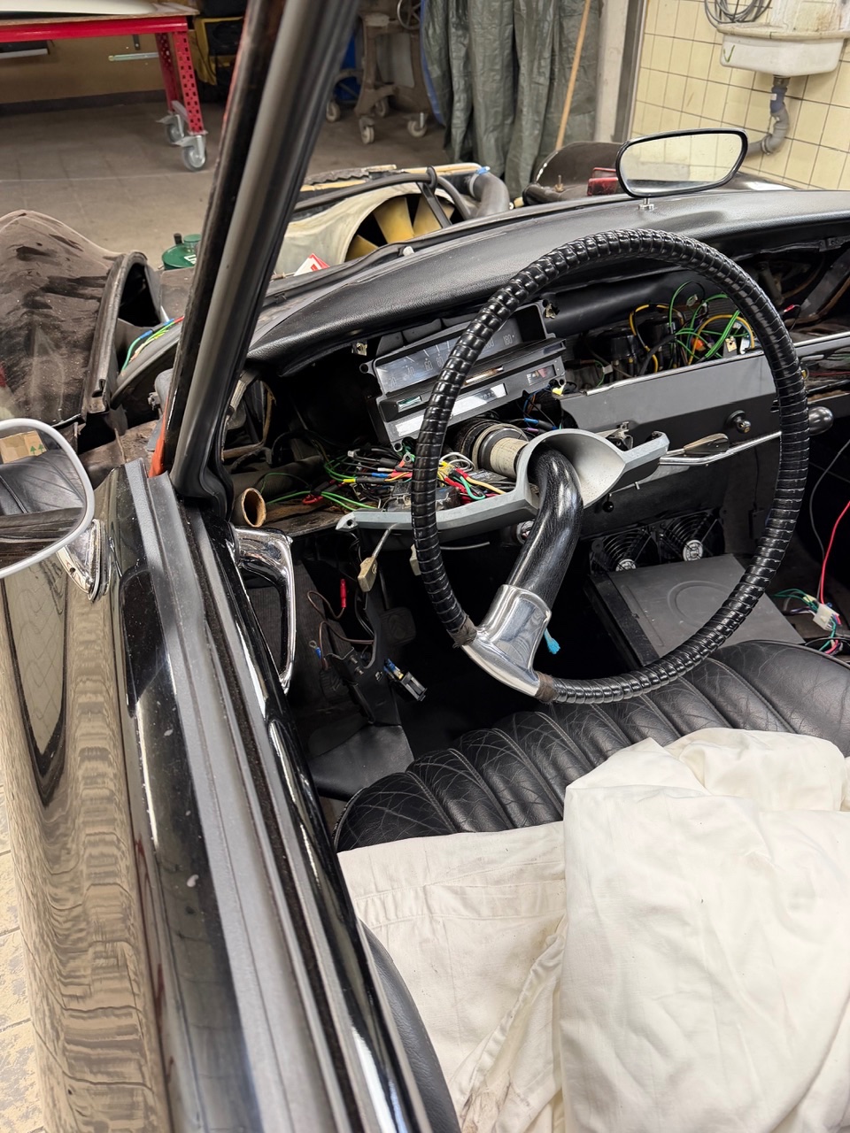

62-68 hatten luftauströmer aus Blech mit metallhebeln -
Das 69ermodell hat schon luftausströmer aus Kunststoff und die Hebel sind ebenfalls aus Kunststoff. Die Amaturenbretter sind auch leicht unterschiedlich. Mit metallhebeln hat es einen Steg zwischen den Hebeln - das 69er aber nicht!
Lassen sich nicht untereinander tauschen - habe ganz schön geguckt, als ich das Detail bemerkte und bestimmt ein Jahr gesucht bis ich alle Teile passend hatte.
Die Luftausströmer zu wechseln ist keine schöne Arbeit…
Die 62-68er Blechausströmer sind die deutlich bessere und bedienungsfreundliche Konstruktion!
Die (i)konische Leuchte für die Bordspannung ist übrigens einer der Gründe gewesen, warum ich mich seinerzeit in die Wagen verliebt habe - und der stärkste Impuls das Amaturenbrett anzupassen… Aktuell ist aber der Öldruck dort angeschlossen 😁 muss ich noch tauschen.
