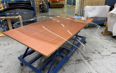

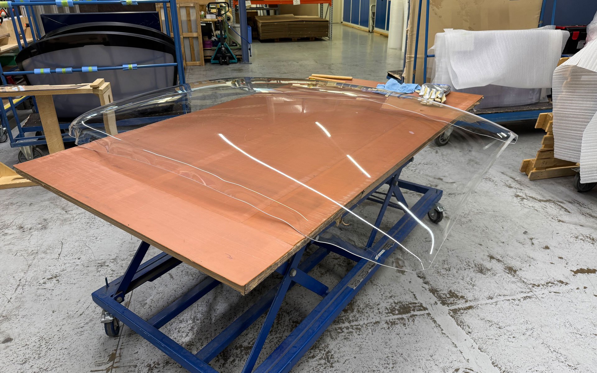

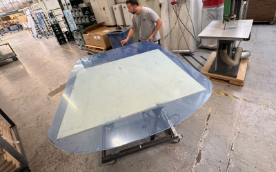

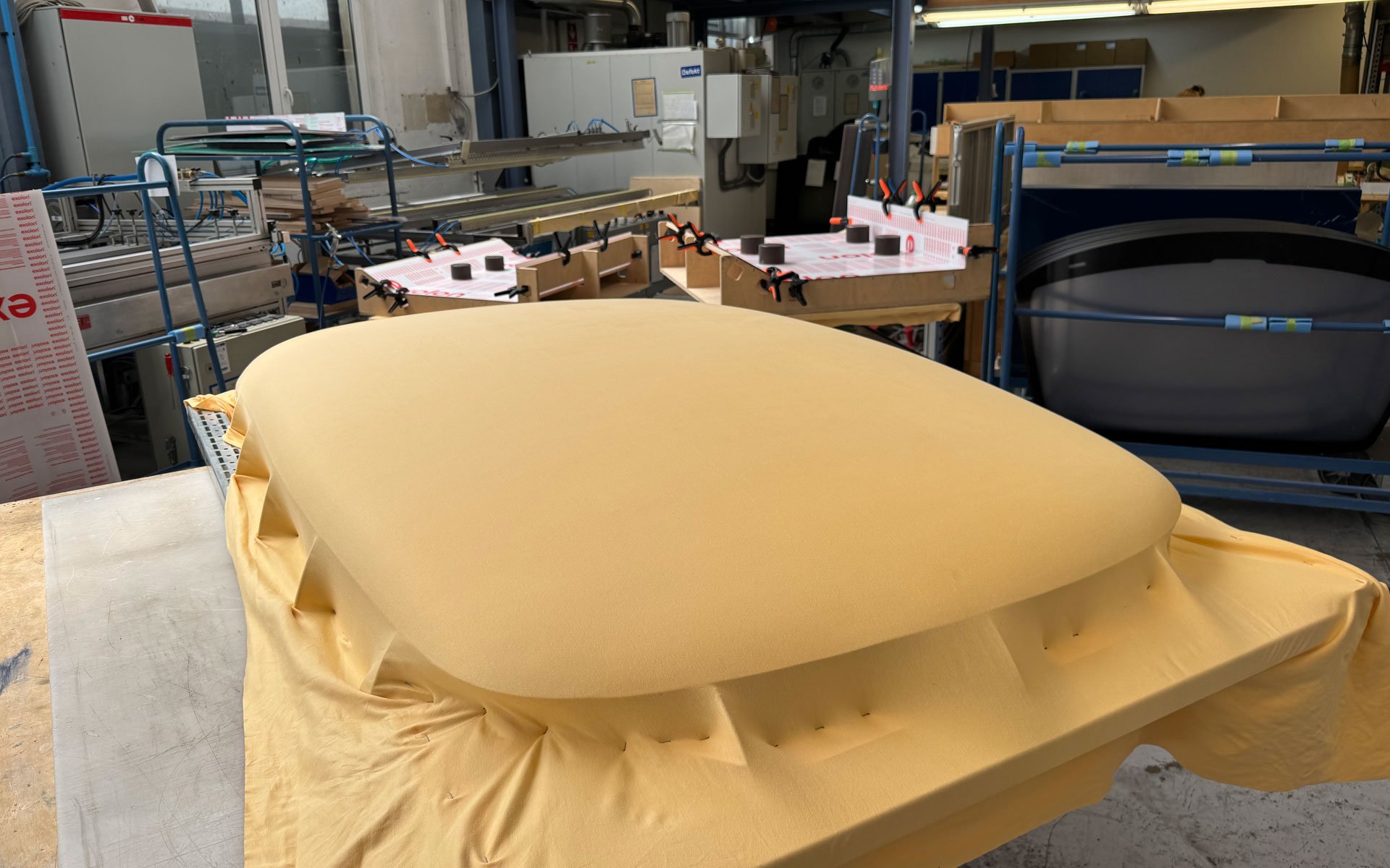

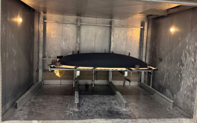

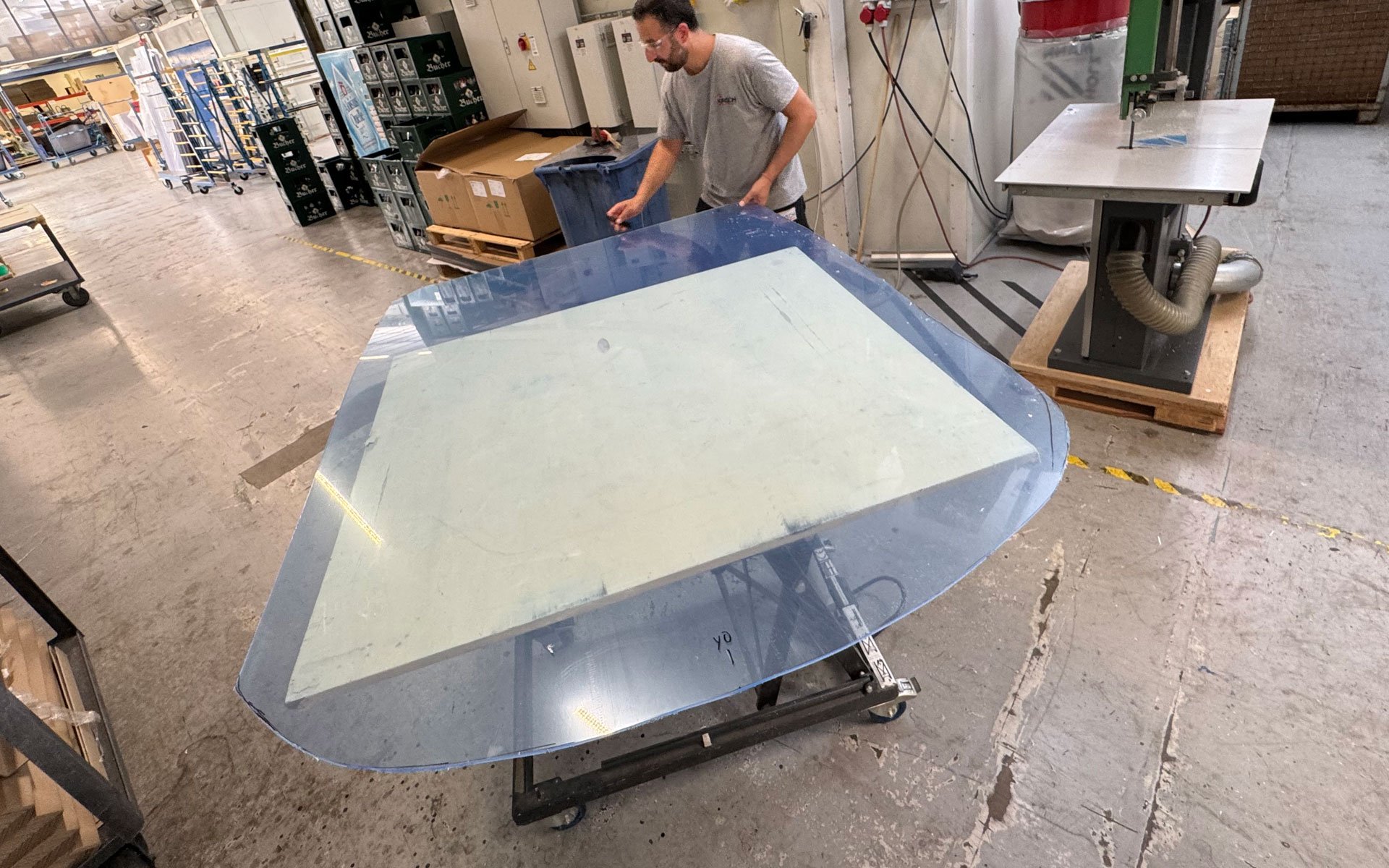

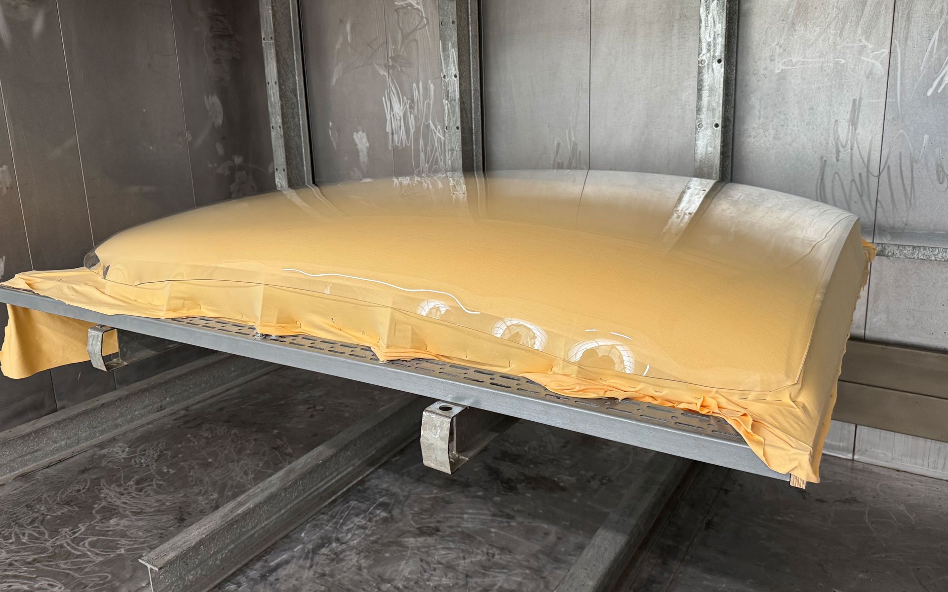

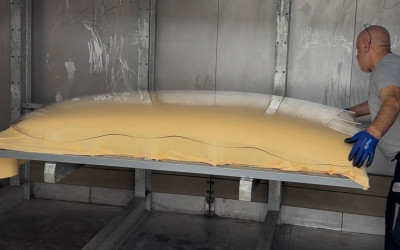

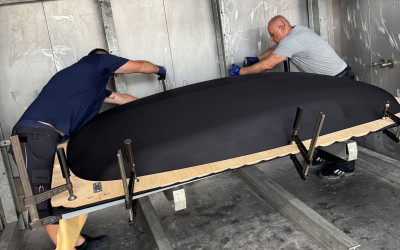

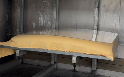

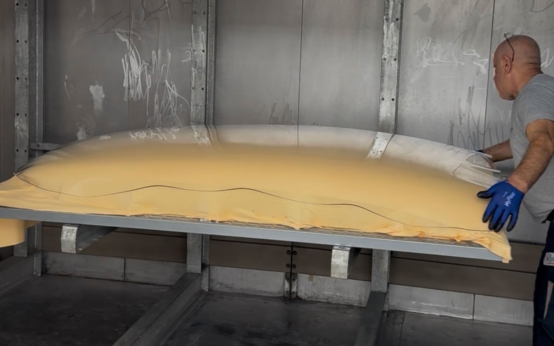

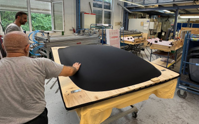

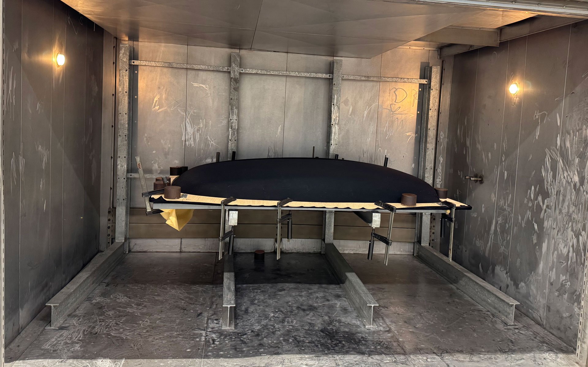

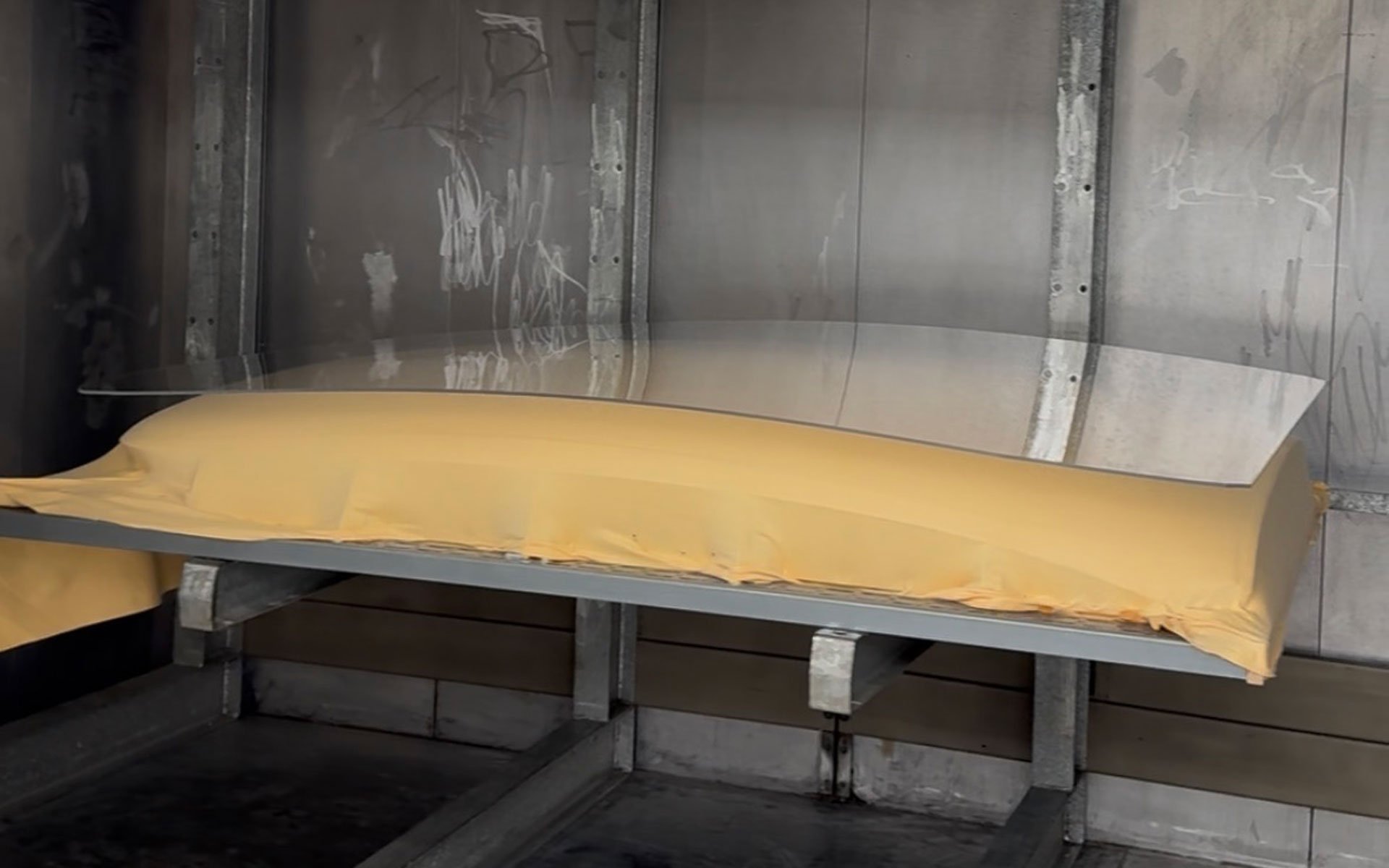

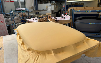

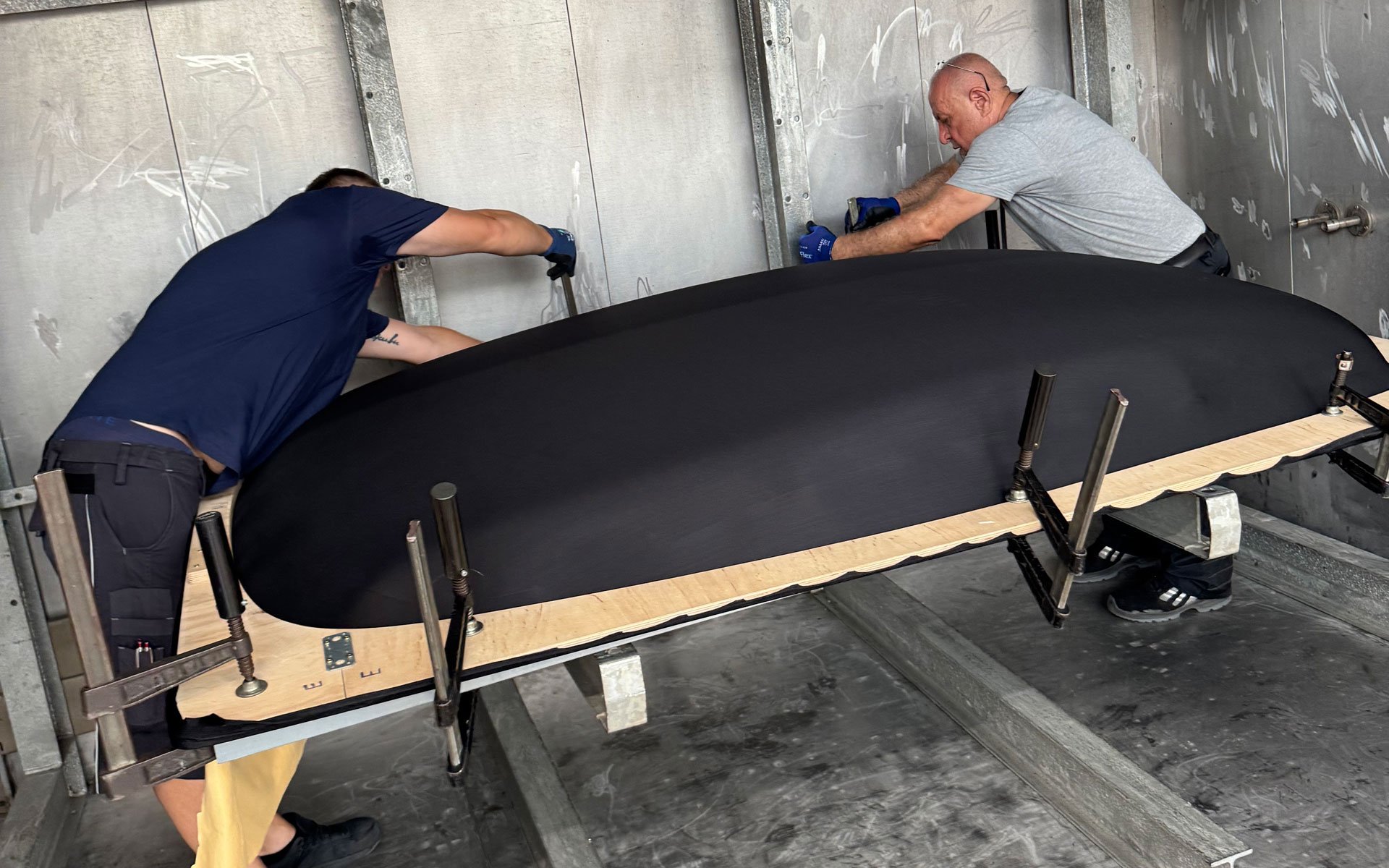

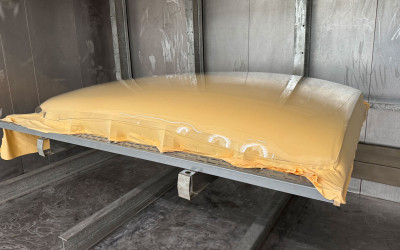

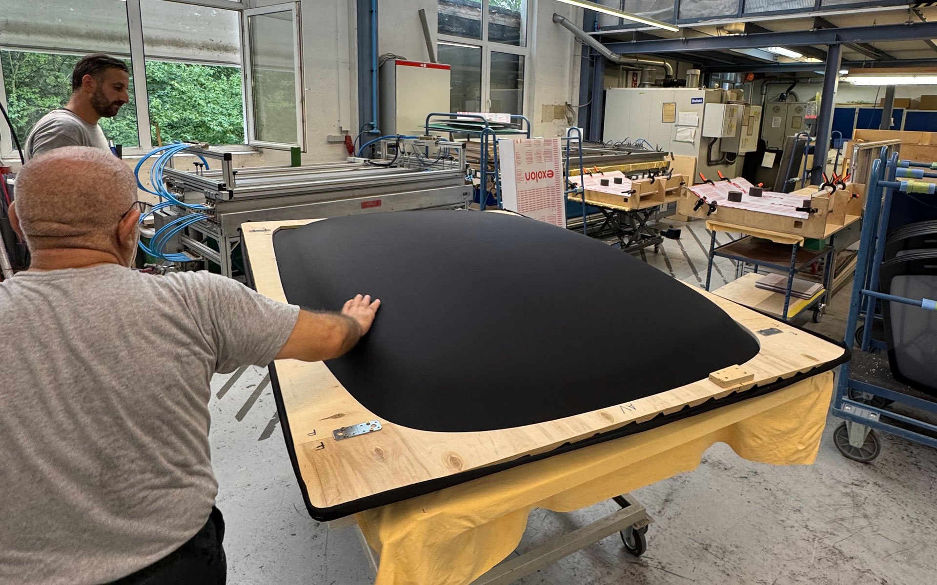

das erste Dach aus PMMA (Plexiglas) ist hergestellt.
Siehe auch hier:
https://youtube.com/shorts/SK95Jz7sZEE? ... -7O4x6l6x_
https://www.instagram.com/reel/DaQG5tYs ... IwNjQ2YQ==
Ein weiterer Prototyp aus PC (Exolon) folgt im Oktober. Dann nehme ich auch die ersten Einbauversuche in ein bestehendes Fahrzeug vor.
Henning
