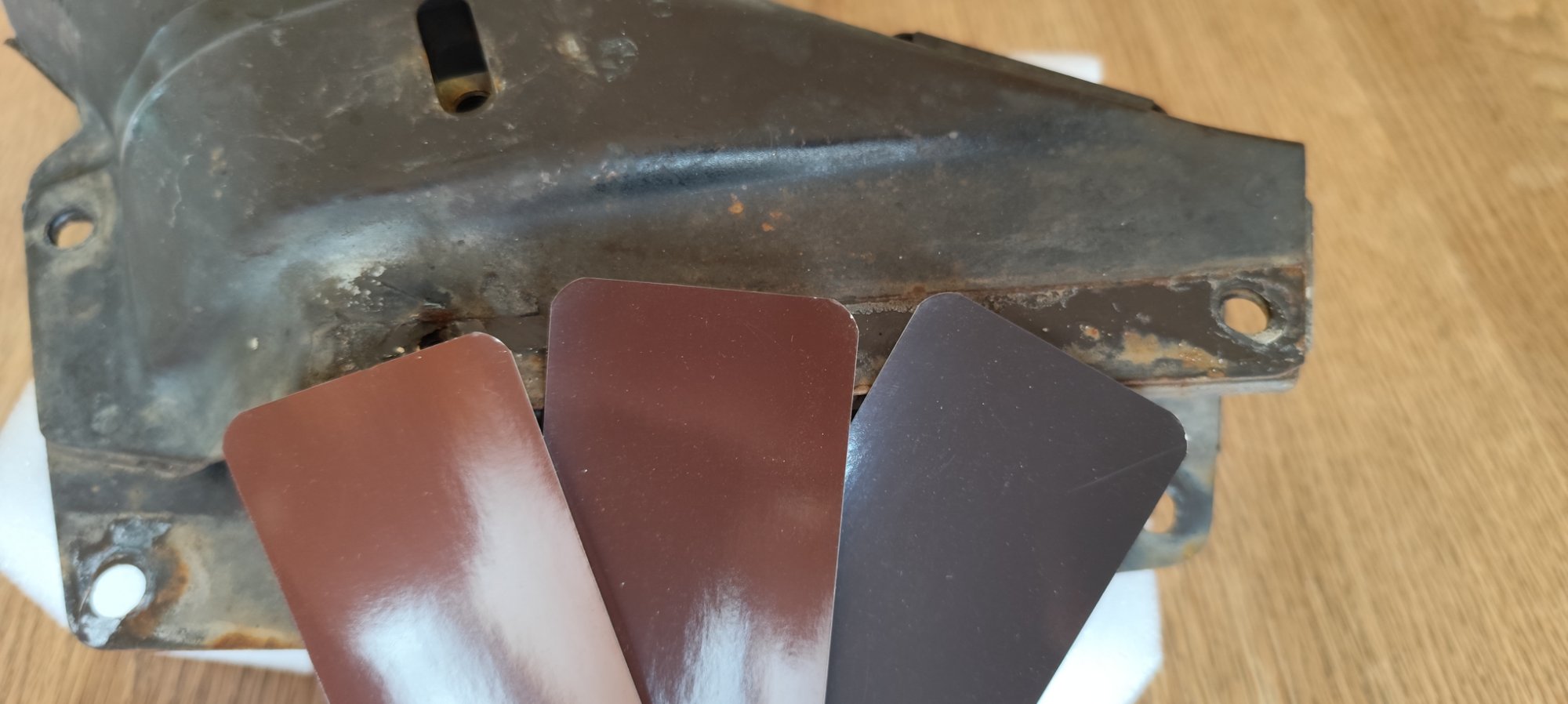

Ich hol das nochmal hoch. Mittlerweile sind die nächsten braunen Teile ausgebaut: Die Luftführung vorne zu den Flexschläuchen.
Nuancier sagt das:
https://www.nuancierds.fr/Mystere%2029.htm
Hier jetzt ein Bild:
Von links nach rechts:
RAL 8016 Mahagonibraun
RAL 8017 Schokoladenbraun
RAL 8019 Graubraun
Ich finde nch wie vor, dass Schokoladenbraun einfach nciht passt. Wie sieht das bei euch aus?
Nuancier sagt das:
RAL 8019 Graubraun
- Zitrönenfalter Verified
- Beiträge: 421
- Has thanked: 13 times
- Been thanked: 9 times
Re: braune Farbe
Farben anhand von Internetbildern zu beurteilen ist immer schwierig...
Bei welchen Lichtverhältnissen wurde das Original aufgenommen?
Wie ist der Monitor kalibriert?
Und bei 60 Jahre alten Blechen aus dem Motorraum fragt man sich natürlich auch noch, was die Pigmente in den letzten 60 Jahren unter Hitze, Dreck und Öl so alles durchgemacht haben...
Folge deinem Gefühl und mach es so, wie es Dir am besten gefällt!
PS: Bei Unsicherheiten evtl. mal im Kaffeesatz lesen - ist auch ein schönes Braun, AC ??? Brun marc de café ;-)

Maxe_Muc
- Beiträge: 369
- Has thanked: 11 times
Re: braune Farbe
Klar, Fotos sehen auf jedem Monitor anders aus, wobei es bei mir sowohl auf dem Handy als auch auf dem Computer schon so rüberkommt, wie es in echt ist, denn das Bild habe ich heute gemacht.
Hier
https://citroenadventures.org/notes/the ... roen-parts
ist noch ein Bild, da sieht es m. E. genauso aus.
Wäre es über die Jahre verblasst, oder nachgedunkelt, würde ich denken, dass innen oder unten irgendwo noch die "echte" Farbe zu sehen sein müsste. Ist sie aber hier nicht.
Hat jemend Originalteile im Motorraum, die tatsächlich schokoladenbraun aussehen?
Ich neige im Moment dazu, Graubraun halbglänzend zu verwenden.
- Beiträge: 421
Re: braune Farbe
Dein Link funktioniert nicht, weil die Forensoftware automatisch bei "Citroën" das e punktiert.
Den Link aufrufen und dann in der Browserzeile händisch korrigieren,dann klappts.
(Evtl. sollte da der Admin mal ran - kann man diese Autokorrektur bei Bedarf auch deaktivieren? Oder so einstellen, daß bei Links nicht korrigiert wird? Oder gleich ganz weglassen und den Leuten beibringen, wie man das e punktiert...)
Das Schokobraun scheint mir auch etwas zu hell, aber 8019 dagegen etwas zu dunkel.
Vermutlich ist die Geschichte mit den zusammengeschütteten Resten doch wahr...
Wie ich vorhin schgon sagte: folge deinem Gefühl!
