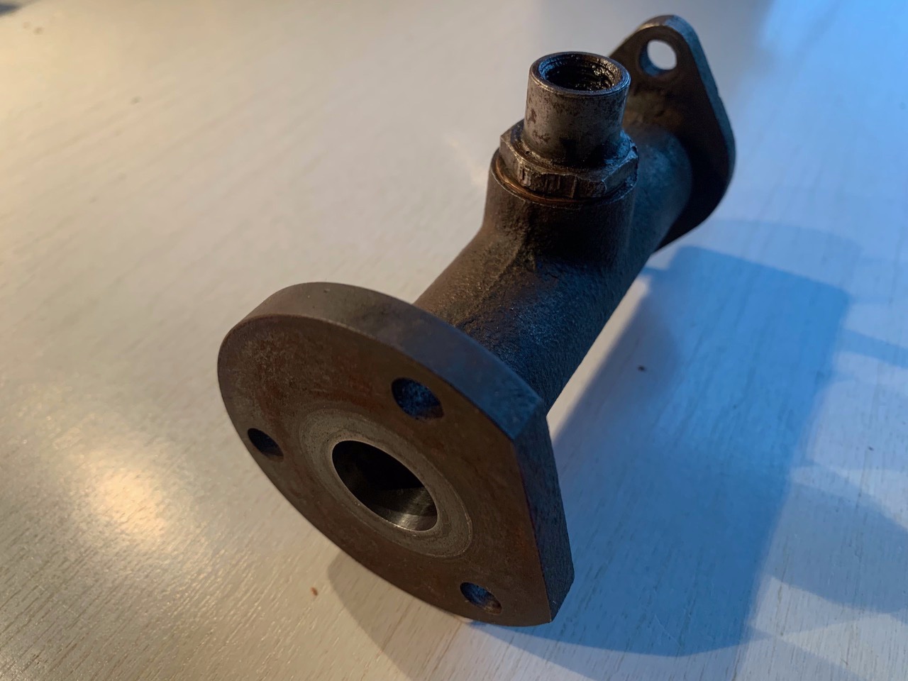

leider hat mein Hauptbremszylinder einen Standschaden. Gibt es irgendwo noch Ersatz, oder hat jemand eine Idee zum Instandsetzen? Vielen Dank für Eure Hilfe.

Schau Dir dies hier an, eventuell hilft das weiter?
https://citrotech.nl/shop/product/hoofd ... visie-lhs/
Ist zwar ausverkauft, aber sie können Deinen bestimmt machen wenn du Geduld hast...

Danke Mike für deinen Tip! Wäre natürlich super, wenn irgendwo ein intakter Zylinder rumläge. Das ist (noch) meine Hoffnung…

Es gäbe auch noch die Möglichkeit eine neue Laufbahn einziehen zu lassen, wenn Dir Citrotech nicht helfen kann.
Diese Firma könnte das z.B. machen https://ccparts.nl/de/

Dankeschön Mike : ) Habe eine Anfrage bei beiden genannten Firmen gestartet. Werde meine Erfahrung teilen.
