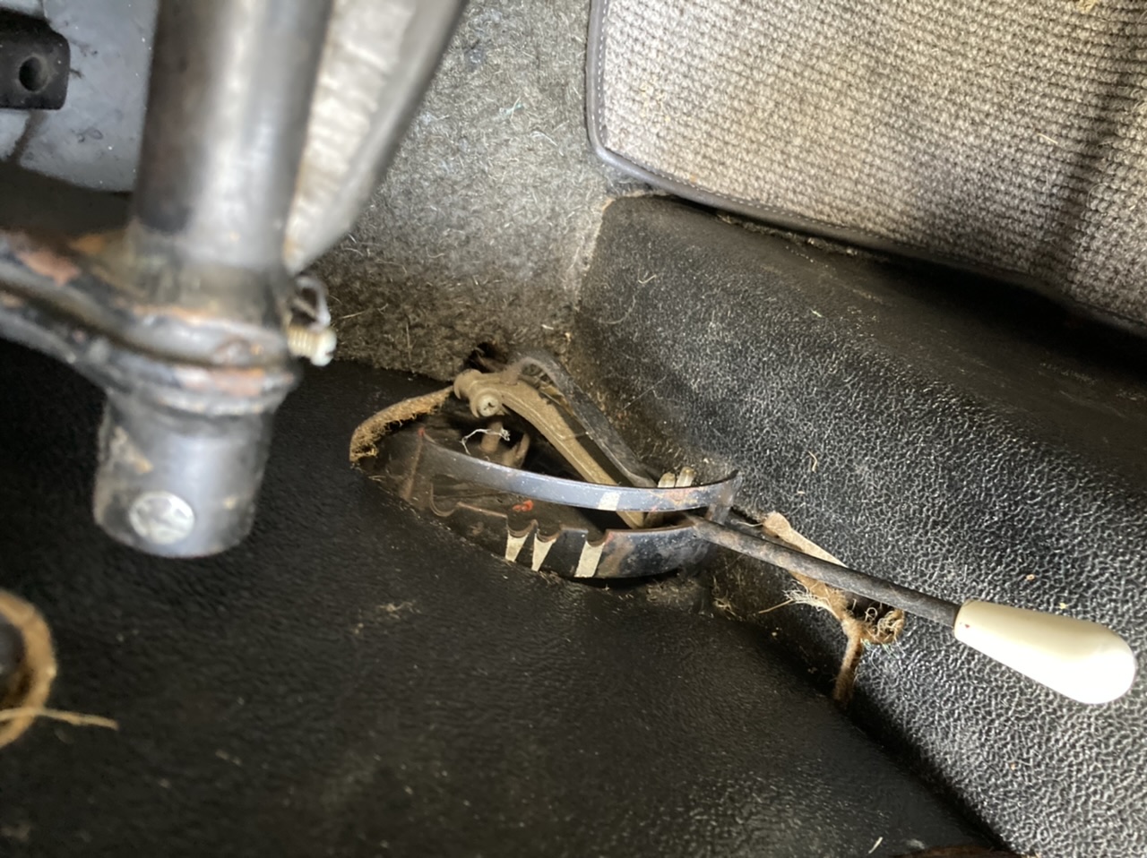

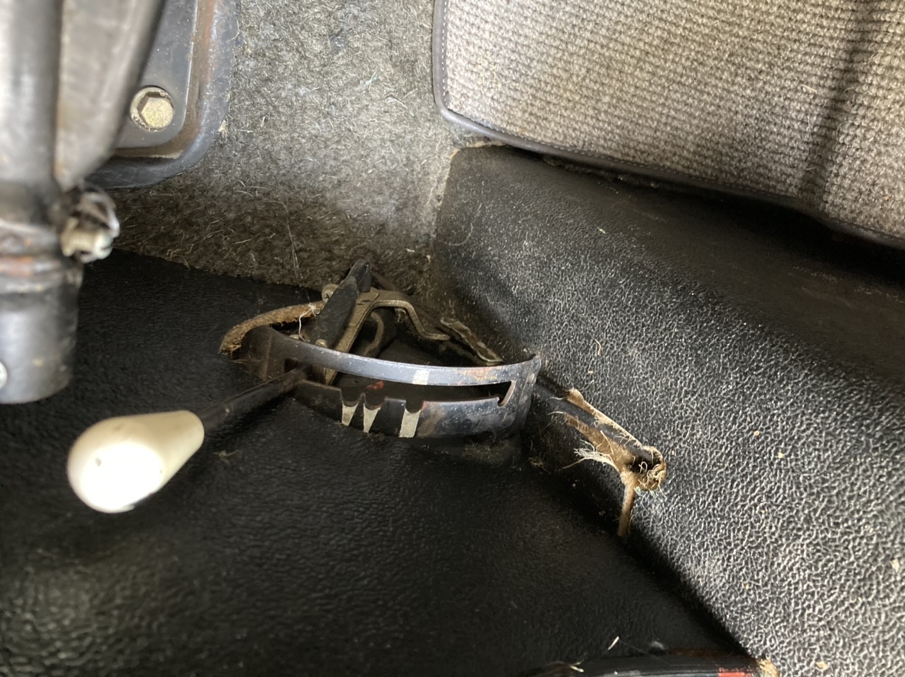

Re: Handhöhenverstellung
Hallo Stefan,
[attachment 16814 CFE372C5-7D95-4B7E-825D-67D69877F9B1.jpeg]
[attachment 16815 7BFFE835-AF23-46BF-8358-B98600548CF9.jpeg]
.. ich befürchte nur das es nicht aufschlussreich ist -
Vor dem Teppichverbau wäre zielführender gewesen. Der Hebel rastet jedenfalls sauber ein - entspannte Mittellage ist kurz vor der unteren Einstellung. Die Hebelkräfte nehmen mit wachsender Höheneinstellung zu.
doch, alles gut, auf dem zweiten Bild ist die Anordung zu sehen. Ob das alles unberührt ist bin ich mir nicht sicher, bei meiner ID war an der Achse keine Kreuzschlitzschraube verbaut sondern Schlitz.
Gruß und Danke
Stefan
Gruß und Danke
Stefan
- Beiträge: 5067
Hallo Stefan,
auch ich habe mich wie Karl an der Stelle noch nie an meinem Auto zu schaffen gemacht und mich jetzt erstmals aus Interesse durch die Zeichnungen in WHB und ET-Katalog gelesen. Im WHB stellt der "Schnitt A" die von dir gesuchte und auf Karls zweitem Foto zu sehende Anordnung dar: Befestigung der Stangen links (Stange nach hinten) und rechts (Stange nach vorne) des Hebels.
