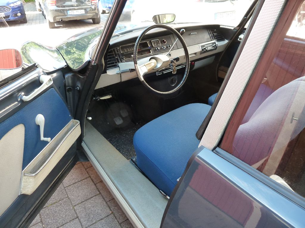

...naja, in meiner 65er ID ist der originale Stoff verbaut, also 50 Jahre alt, Sitze wurden bei der Restaurierung abgezogen, neu gepolstert und der Stoff wieder verwendet. Der Stoff tendiert eher in Richtung "Zustand makellos", aber vielleicht sind auch hier wie so oft die älteren Jahrgänge die besseren Jahrgänge.
Gruß Stefan
[attachment 16315 P1050231_1024x1024_500KB.jpg]
Gruß Stefan
