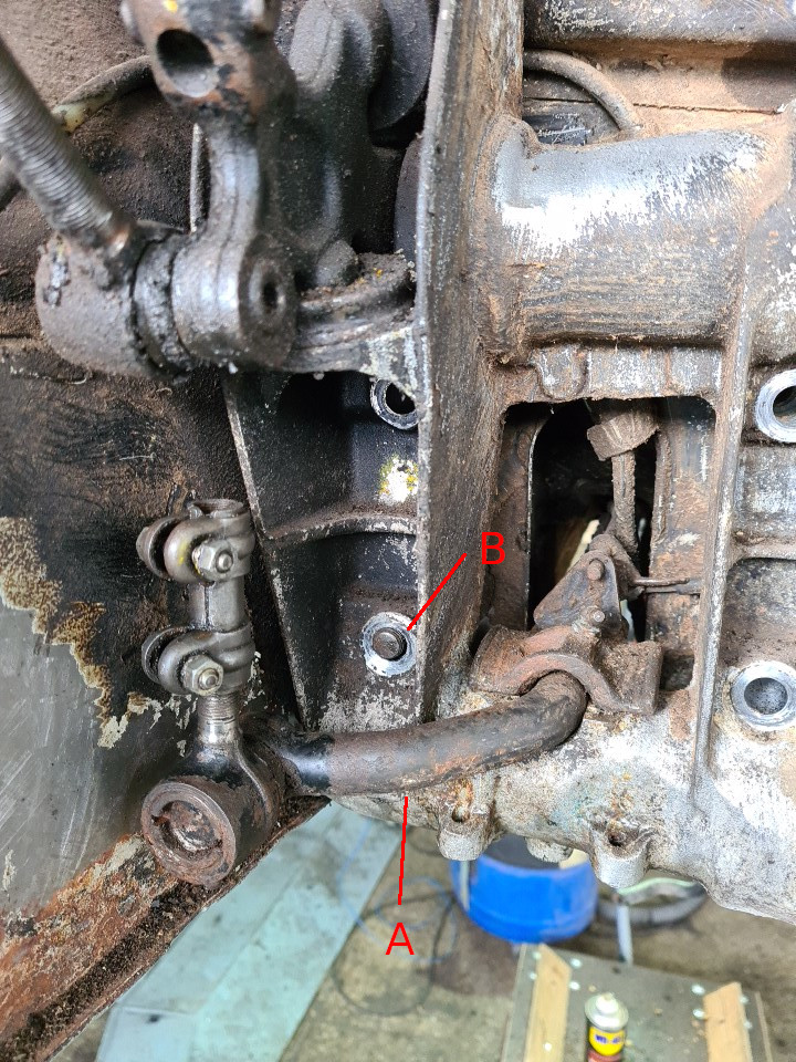

ich bin gerade dabei den Lagerbock der Schwingarme auf der rechten Seite auszubauen.
Leider habe ich dabei ein Problem:
Alle Schrauben und die Mutter des Lagerbocks sind raus. Leider bekomme ich den Lagerbock nicht über den Bolzen B rausgezogen, weil der Stabilisator A dabei im Weg ist. Muss der Stabilisator auch raus oder geht das ohne Ausbauen des Stabilisators? Der Bolzen hat von der Motorraumseite keinen Sechskant sondern nur einen Rundkopf, so dass ich ihn nicht dort rausschrauben kann.

Ja, wenn ich mich richtig erinnere, muss man die Stabiaufnahmen öffnen. Lohnt sich zum Reinigen und Schmieren der Lagerschalen.

Re: Lagerbock der vorderen Schwingarme ausbauen (rechte Seite)
Um das Schwingarmgehäuse zu entnehmen, muß man den Stabi auf der entsprechenden Seite doch sowieso abschrauben, weil er ja seine Lagerung unten auf dem Schwingarmgehäuse hat.
Um den Stabi aber in eine Position zu bringen, daß er durch das Gehäuse passt, muß man ihn auf der anderen Fahrzeugseite auch lösen, also muß das ganze Geraffel mit Lichtverstellung, Kotflügel, Abschirmblech auch da ausgebaut werden. Immer ne Großbaustelle bei dem Auto...

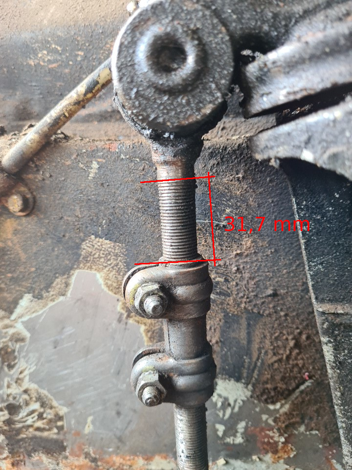

Hallo Richard,
die Beschreibungen von Thomas Zink lohnen sich meist:
Zinkweb: Die Technik
PS: Hattest Du die Position der Verschraubungen auf den Gewindebolzen zum Federzylinder markiert?
Falls nein, halte Dich beim Zusammenbau an die Einstellungen lt. WHB, sonst steht Dein Auto später evtl. schräg.
Hallo Thorsten, danke für den Hinweis. Meinst du diese Abstände? Ich habe mir diese Maße notiert, siehe Bild.priusb78 hat geschrieben: Hattest Du die Position der Verschraubungen auf den Gewindebolzen zum Federzylinder markiert?
Ja, wie weit eingeschraubt es vor dem Zerlegen war. Du kannst die Werte ja mal mit dem WHB vergleichen.
