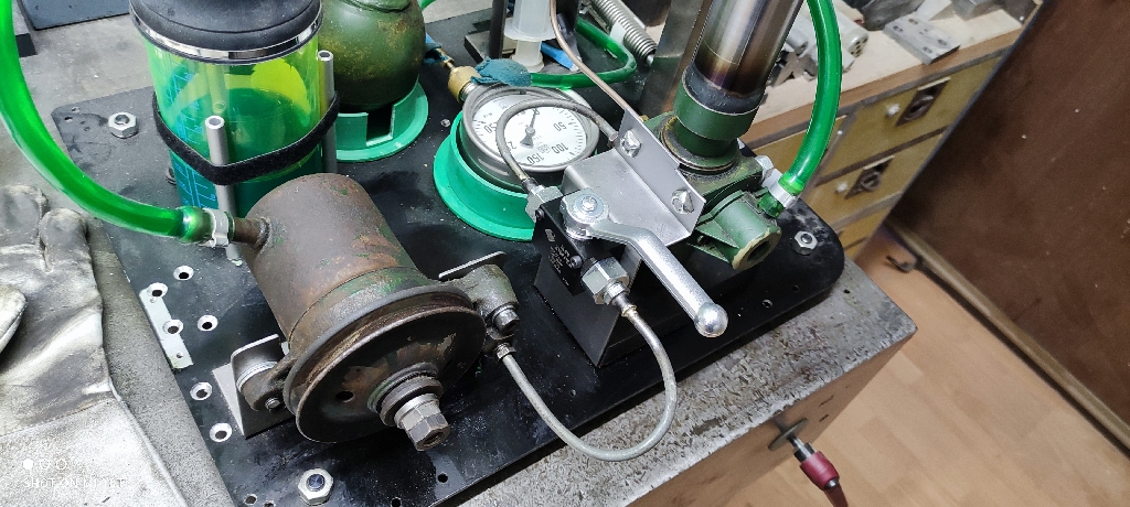

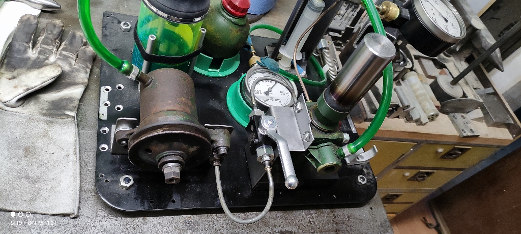

Absperrhahn ist eingebaut, jetzt kann mir die interne Undichtigkeit der alten CX Pumpe egal sein.
Stefan
[attachment 15660 IMG_20210826_200540_1024x1024_500KB.jpg]
[attachment 15661 IMG_20210826_200603_1024x1024_500KB.jpg]

Sieht gut aus, Stefan !
Viel Spass beim Prüfen.

den Verschluß finde ich schön.
Ist der aus massivem Material?

ja genau, einfach den Bund einer Kugel abgesägt und an ein Stück massiven Rundstahl aus der Wühlkiste angeschweisst, liegt gut in der Hand und man braucht kein Werkzeug zur Montage/Demontage :-)
