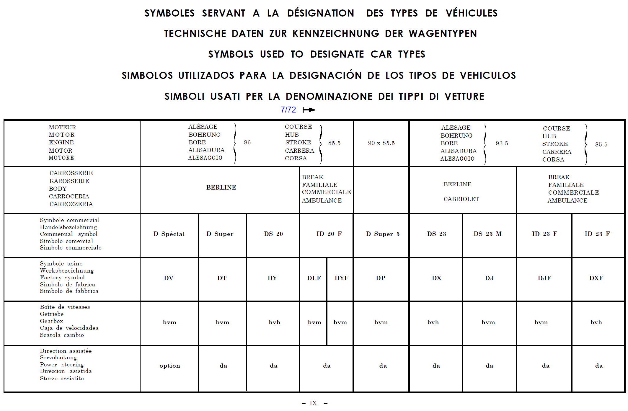

eine technische Mitteilung zu einen solchen Unterschied kann ich nicht finden (was natürlich erstmal nicht viel bedeutet). Die Wanne kann ich in viele ET Kataloge nicht finden.
Im ET Katalog 604 von September 1971 ist die Wanne aber mit Nummer abgebildet. Die Nummer ist DM 453-186.
Im ET Katalog 648 von Juni 1974 finde ich die Nummer DM 453-186 in eine Tabelle, direkt darunter steht DJF 453-186.
DJF deutet auf den DS 23 Break i.e. (Einspritzung). Nun ist dass wohl das D-Modell mit der größte Leistung und höchste Zuladung. Man könnte also spekulieren das dieses Modell eine "verstärkte" Bremse hat wobei die "Verstärkung" dann daraus bestehen würde das der hintere Hebelarm von der Wippe kürzer ist.
Aber dies ist reine spekulation!!

Aber gab es Break iE ? Mir nicht bekannt... ich weiß nur, das es wohl einige wenige HA Breaks gab.
- Beiträge: 2069
Re: verschiedene Modelle Bremswippe?
Du hast wohl recht:-( DS 23 Break gab, es DS23 ie Break wohl nicht.
Ich stelle das schreiben hier besser ein. Und ich hatte noch nachgeschaut, aber wohl nicht richtig.
Ich mag es nicht unsinn zu schreiben...
DJF steht aber wirklich für DS 23 Break (aber eben ohne i.e.), vielleicht passt die Theorie doch?
