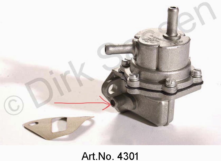

@ Robert: Keine Ironie, ernsthaftes Bemühen. Es tut mir leid, vielleicht stelle ich hier Fragen, die langjährigen DS Schraubern trivial erscheinen. Ich nähere mich dem Thema aber erst seit wenigen Monaten. Zum Beispiel weiß ich nicht, wofür „cpd“ steht und wo ich auf Dirk Sassens Seite die besagte Zeichnung finde.
Im Onlinekatalog von Sassen werden zwei Typen von Benzinpumpen geführt, einmal bis und einmal ab 1965. Leuchtete mir ein - Lang-/Kurzhuber. Eine Distanzplatte führt er gar nicht. Wenn ich die unten gezeigte Pumpe kaufe und ohne Distanzscheibe an den DV Motor schraube, passt es?
@ Ingo: Ist die auf dem Foto mit Pfeil markierte Stelle die Aufnahme der Welle, die man abdichten könnte?

[quote="Ulrich T"]
@ Robert: Keine Ironie, ernsthaftes Bemühen. Es tut mir leid, vielleicht stelle ich hier Fragen, die langjährigen DS Schraubern trivial erscheinen. Ich nähere mich dem Thema aber erst seit wenigen Monaten. Zum Beispiel weiß ich nicht, wofür „cpd“ steht und wo ich auf Dirk Sassens Seite die besagte Zeichnung finde.[/quote]
"Catalogue de pièces détachées" - dir fehlt aber eventuell auch noch die Werkstattliteratur. Dort ist die Montage der Benzinpumpe inklusive Distanzstück und Dichtungen beschrieben (Band 2, Arbeitsvorgang Nr. D. 173-1).
[quote="Ulrich T"]
Im Onlinekatalog von Sassen werden zwei Typen von Benzinpumpen geführt, einmal bis und einmal ab 1965. Leuchtete mir ein - Lang-/Kurzhuber. Eine Distanzplatte führt er gar nicht. Wenn ich die unten gezeigte Pumpe kaufe und ohne Distanzscheibe an den DV Motor schraube, passt es?[/quote]
Nein.
[quote="Ulrich T"]
Ja.
BTW: LHM-Flecken gibt es (noch) keine unter dem Auto?

Hallo Ulrich,
so sieht die originale Pumpe am Motor aus:
[attachment 13903 DSP01229s.jpg]
der linke Pfeil zeigt auf die von Ingo genannte Achse (eine Welle würde sich drehen).
Der rechte Pfeil zeigt auf den Deckel der Kurbelgehäuseentlüftung. In diesem Deckel ist ein mehrlagiges Sieb, an dem sich Ölnebel niederschlagen soll. Dieses Sieb kann verkoken. Von dem Deckel (auf diesem Bild nicht vorhanden) geht ein Schlauch nach oben zu dem Luftstutzen zwischen Luftfilter und Vergaser. Wenn du bei stehendem Motor und abgenommenem Öldeckel in diesen Schlauch bläst, sollte kein nennenswerter Widerstand spürbar sein.
So sieht ein verkokter Deckel aus:
[attachment 13904 20170513_125121s.jpg]
Hier siehst du noch den ausgebauten Zwischenflansch für die Pumpe:
[attachment 13905 DSP01231s.jpg]
der Pfeil unten zeigt auf auf die Ölrücklaufbohrung, diese sollte frei sein.
