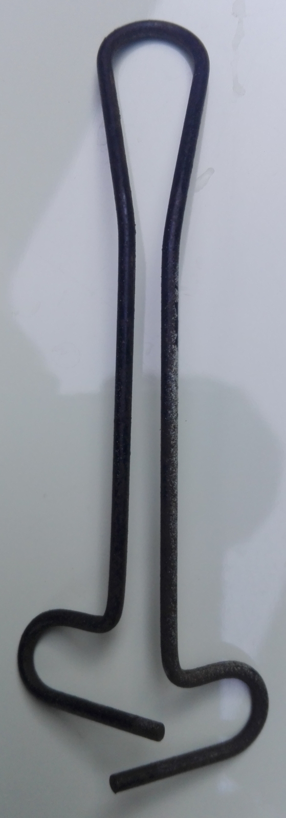

Ich habe die Stange[attachment 12898 Gestaenge.jpg] im Verdacht, die auf der Steuerbordseite von der Scheinwerferverstellung nach achtern führt und dort in einem Dämpfer endet.
Auf dieser Stange hing lose ein Drahtbügel[attachment 12899 Drahtbuegel.jpg]. Gehört der da hin und verhindert üblicherweise das Schnarren? Wenn ja: wo wird er befestigt?

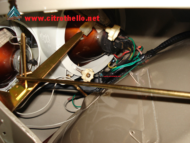

Der gehört da hin und wird so montiert, dass er das Gestänge verspannt.
Mal sehen ob ich ein Foto finde.

Hallo Johannes ,
hänge die Stange doch einfach aus oder mache ein Kabelbinder drum und teste dann ob das Schnarren noch da ist .
Ich hänge noch 2 Bilder an welche die Position des Drahtbügels darstellt .
Gruß Reinhard
[attachment 12900 P1030887-1.jpg][attachment 12901 Bef-SpangeLampe_4520big.jpg]Quelle Citrothello

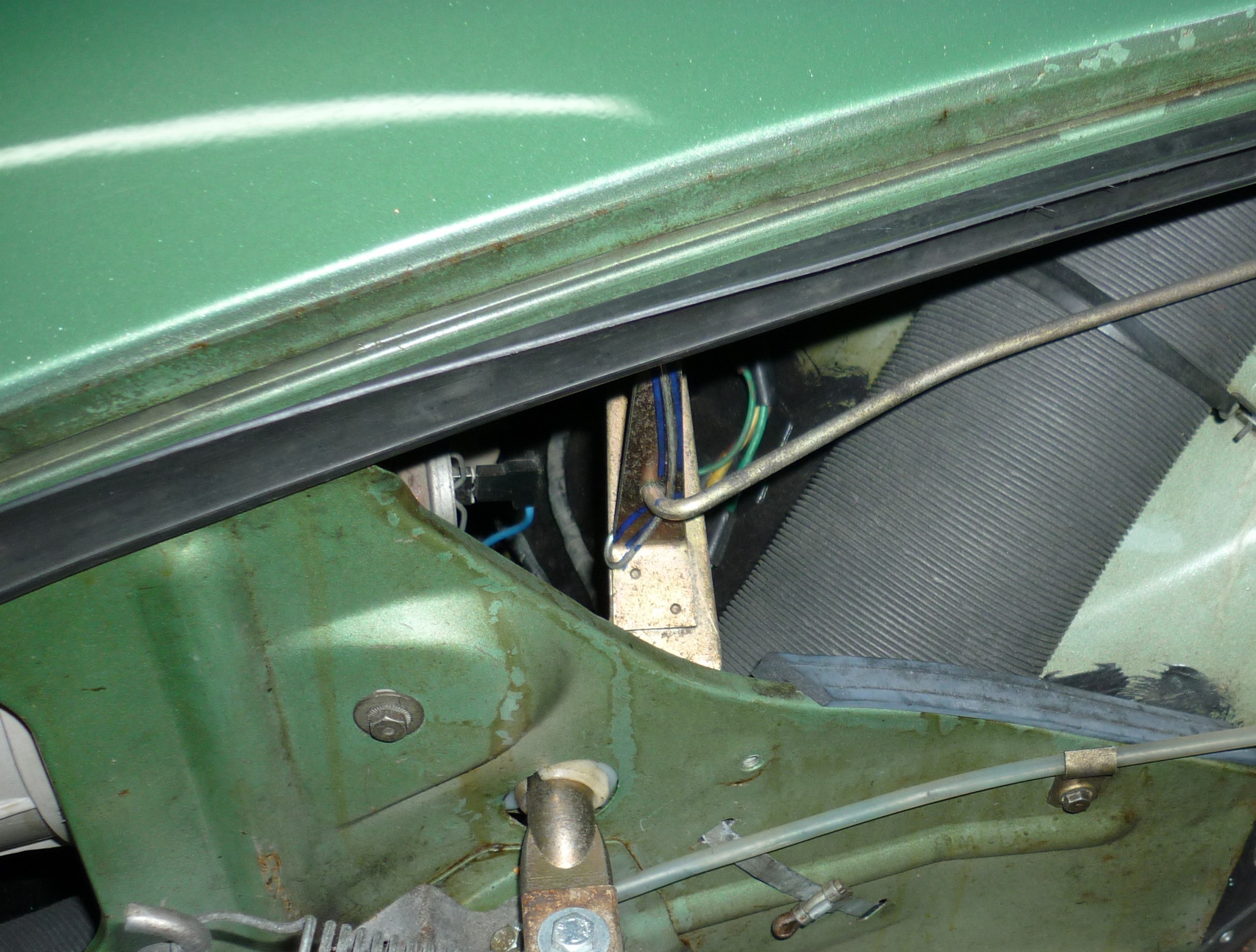

hier noch ein bild zur Vervollständigung, ist etwas schwer zu erkennnen...
[attachment 12902 D108_KotfVR_6.JPG]
viele Grüße mike
