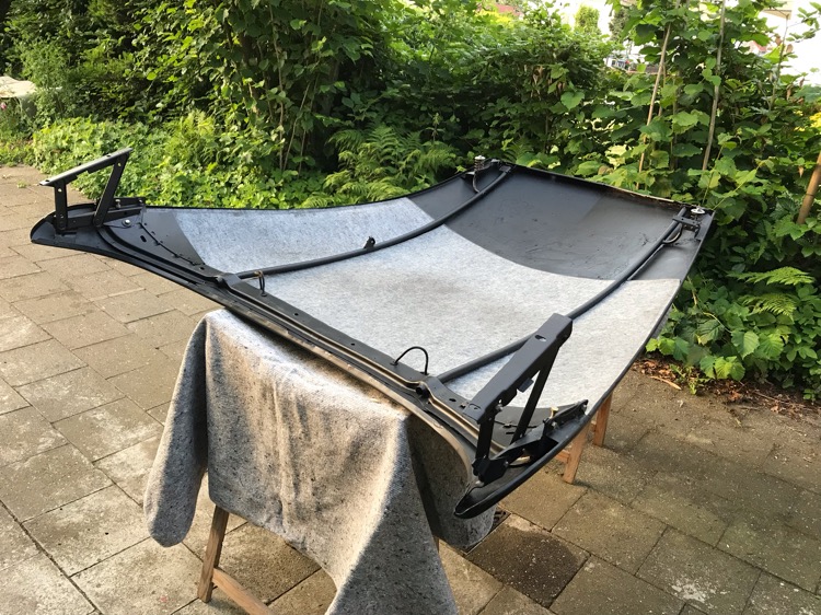

Re: Motorhaubendämmung
Hey Thorsten,
das würde ich genau anders herum machen.
Einen Streifen mit verdünntem Neoprenkleber (mitroverdünnung) auf der Haube einpinseln - dann den Streifen der Dämmung ankleben - und weiter Streifen für Streifen nach dieser Methode weiterzuarbeiten.
Natürlich bei ausgebauter Haube - die Haube auf zwei Böcken liegend.....
Kann man aber auf beide beschriebene Arten machen,
[attachment 12376 5825C294-EF30-4A3B-8C3B-345DC7275D0A.jpeg]
Bonne Chance!
Grüsse
PS: ... die neuen Möglichkeiten zu den Fotos sind prima!
