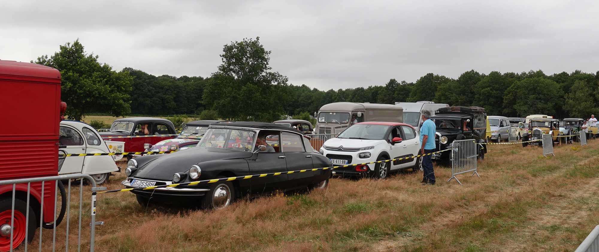

Hallo, anlässlich der Diskussion hier noch mal ein Update zu diesem "alten" Problem:
Bei dem genannten Auto hatte ich vor ~30 Jahren einen NOS-Schaltblock eingebaut, weil der originale einen hohen inneren Ölverbrauch insbesondere im 2. Gang hatte und der Handkuppelschieber fest saß. Diesen Schaltblock habe ich zerlegt, gereinigt und die O-Ringe der Synchronkolben getauscht.
[attachment 13599 DSP00539s.jpg]
[attachment 13601 DSP00540s.jpg]
Damit funktioniert die DS wieder so wie sie soll.
Ursache des Problems in dem anderen Schaltblock ist wahrscheinlich mindestens ein defekter O-Ring an den beiden mittleren Synchronkolben. Dadurch kann dann soviel Öl aus dem 4.Gang-Schaltzylinder zu den benachbarten drucklosen Schaltzylindern abfließen, dass im 4. Gang nicht die nötigen 85 bar für die Kupplungsfreigabe erreicht werden.
Wir sind dann z.B. 2019 ohne Störung nach laFerteVidame gekommen.
[attachment 13602 DSP00558s.jpg]
Der Rückweg (~800 km) ging dann auch in einem Tag.
