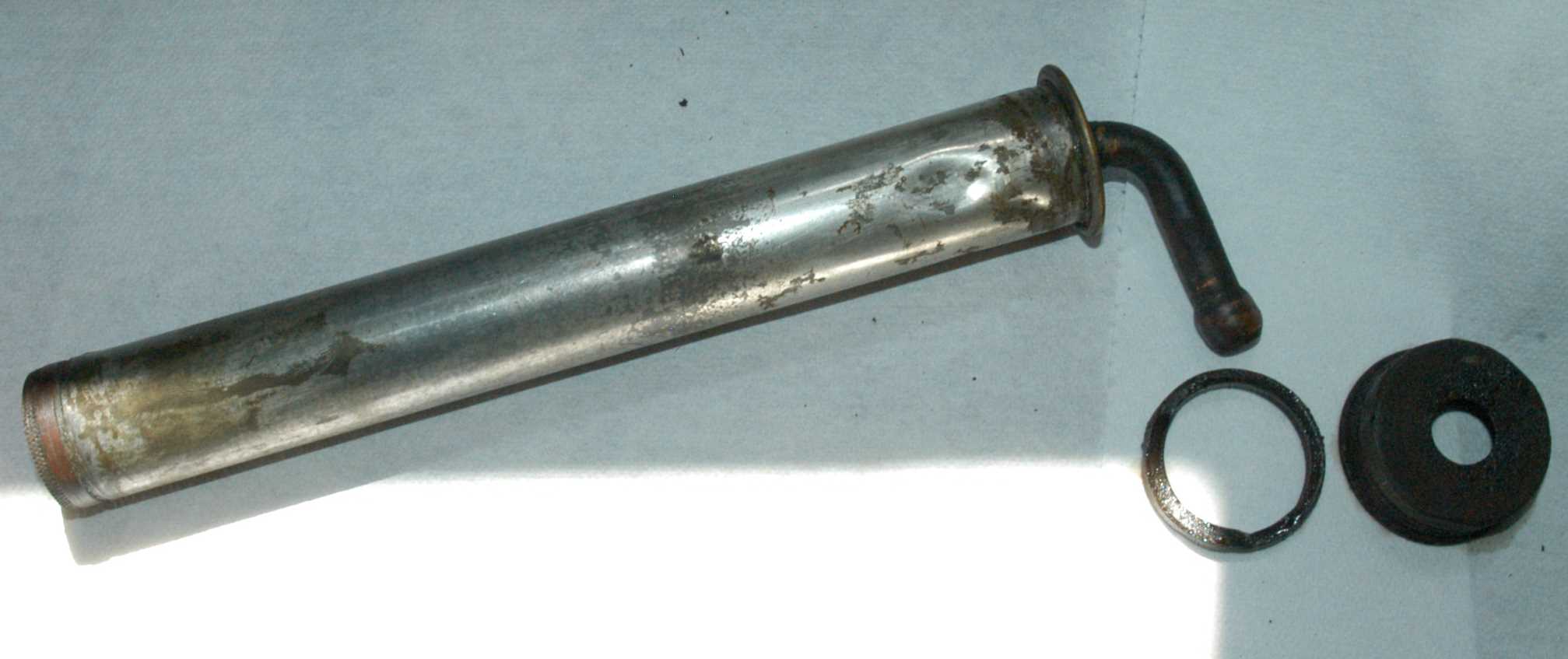

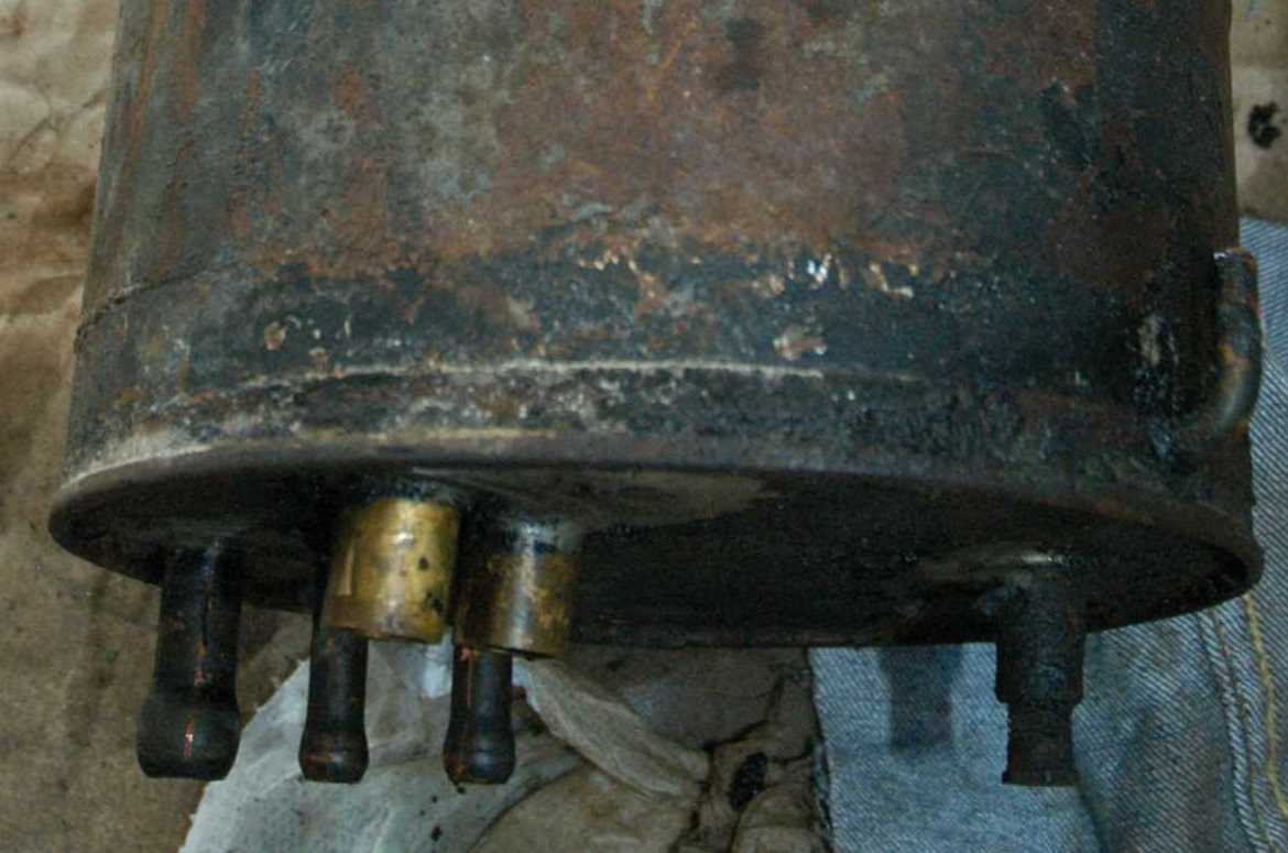

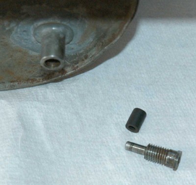

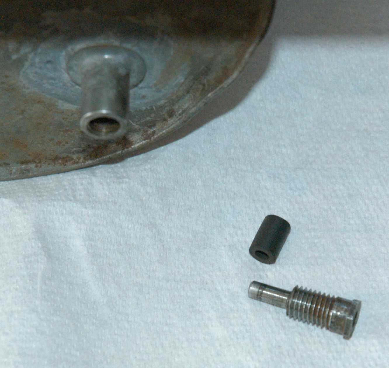

Bei meinem aktuellen Projekt (Produktion Sept.56) ist ein LHS-Behälter montiert, den ich so in keiner Dokumentation finden konnte. Er bestitzt einen 4,5mm Schraubanaschluß der mit einem Blindstopfen veschlossen ist.
[attachment 11355 D111_04.JPG][attachment 11352 d111_06.JPG]

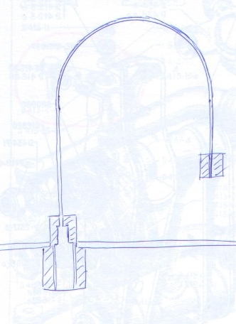

Im inneren ist ein sehr dünnes Röhrchen, max. 2mm, das einen 180° Bogen macht und an dessen Unterseite ein Gewicht befestigt ist.[attachment 11354 d111_07.jpg]
Meine Vermutung nach handelt es sich um die Vorstufe zu dem Tarrierventil das im Rücklauf des Schaltblocks liegt und mittels Blindstopfen ausser Betrueb gesetzt wurde.
Kennt einer von Euch dieses Teil und weiß mehr?
