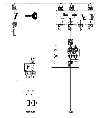

ich möchte meiner Göttin einen sogenannten Lichtwafner spendieren, also ein Teil, das mich beim Öffnen der Tür an die eventuell nicht ausgeschalteten Scheinwerfer erinnert. Davon habe ich zwei Stück, sie stammen vom CX bzw. BX und sehen aus wie ein neuzeitliches Relais mit drei Anschlüssen, nämlich Masse, Scheinwerfer (oder Standlicht) und Innenbeleuchtung. Masse und Scheinwerfer/Standlicht stehen im Bereich von (letztem) Armaturenbrett und Lenksäule bequem zur Verfügung. Besteht hier eventuell auch Zugriff an die Versorgungsleitung der Innenbeleuchtung? Falls nein, wie verschaffe ich mir einen solchen mit möglichst wenig Aufwand?

die Frage ist aber , welchen Anschluß das Relais braucht, Masse oder Plus der Innenraumleuchte.

Zum Piepsen braucht‘s plus und minus. Plus kommt vom Lichtschalter, minus vom Türkontakt.
Mit einem integrierten Transistor wird das Piepsen verhindert wenn die Zündung an ist.

das Innenlicht wird von den beiden Türkontakten und dem Schalter am Brett parallel gegen Masse geschaltet.
Du kannst also auch an den schwarzen Anschluss des Innenlichtschalters im Armaturenbrett gehen.
