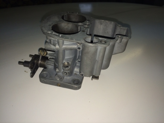

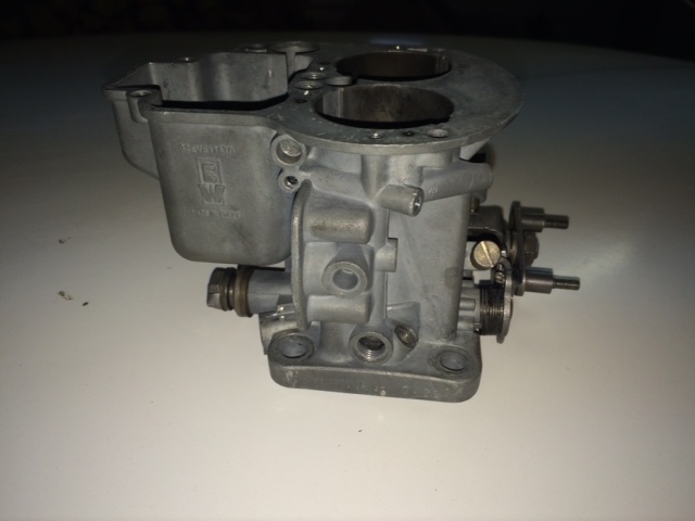

Auch nach ca. 3 Stunden Ultraschallbad mit Unterbrechungen und Drucklufteinsatz bin ich keinen Schritt weiter. Der zweite, zu fett laufende Vergaser läuft zu fett wie zuvor, als ob ich nichts daran gemacht hätte. Hab dann im Anschluß sogar bewusst den Schwimmerstand mal weiter eingestellt auf ca. 60mm, damit hat er dann auch wie erwartet zu wenig Sprit bekommen und lief nur noch stotternd.
Auffällig war eigentlich nur, dass der Fuß schon deutlich an Höhe verloren hat, weil schon vor mir jemand geplant haben muss. CO oder Anreicherungsschraube auf Stufe 2 Seite landet daher ganz knapp in der Papierdichtung im Fuß, lässt sich aber nach wie vor voll einschrauben.
Begebe mich dann mal auf die Suche nach einem dritten Vergaser...
P.
[attachment 10476 IMG_5467.jpg]
[attachment 10477 IMG_5469.jpg]
[attachment 10478 IMG_5481.jpg]
P.

Re: Vergaserfreuden
Hallo Philipp,
die Verschlussstopfen der Kanaelbohrungen hast du nicht entfernt? Dahinter kann sich auch etwas zugesetzt haben.
Re: Vergaserfreuden
Hallo Tom,
welche Stopfen genau meinst Du? Alles was demontierbar war, habe ich demontiert, in alle Kanäle mehrfach durchgeblasen und soweit es möglich war reingeleuchtet. Oder würdest Du sogar die Blindstopfen aufbohren?

Re: Vergaserfreuden
[quote=Philipp]
Hallo Tom,
Genau die meine ich (die Bleikugeln). Wenn der Vergaser schon gestrippt ins Ultraschallbad kommt, wuerde ich mir die Arbeit auch noch machen. Sitzt da irgendwo eine Bohrung zu, kann das die Gemischzusammensetzung sicher aus dem Tritt bringen. Das Verschliessen geht mit Bleikugeln aus dem Modellbauzubehoer (leicht reinklopfen), gesichert habe ich danach noch mit Epoxidharz.
Hallo Tom,
Re: Vergaserfreuden
Ok, Danke, werd ich vielleicht noch probieren, verlieren kann ich an dem Vergaser ja eh nichts mehr...
Philipp
PS: meinte oben natürlich 6mm, nicht 60....
Philipp

Re: Vergaserfreuden
Soll keiner behaupten, ich hätt nicht alles probiert.
Badet gerade wieder...
P.
[attachment 10482 IMG_3651.JPG][attachment 10483 IMG_3652.JPG][attachment 10484 IMG_3653.JPG]
P.

Re: Vergaserfreuden
Jetzt nimmst Du Pfeifenreiniger, und gehst damit alle Kanäle durch. Danach Durchsprühtest mit Dose Bremsenreiniger.
Re: Vergaserfreuden
Liegt wie gesagt gerade im Ultraschallbad, gleich 4ter Tauchgang.
