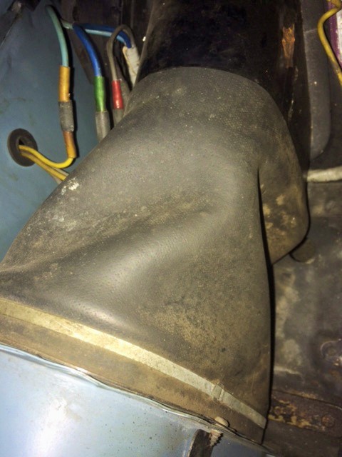

Re: Lüftungsmanschette ID 1.Front
Hi Michael,
hier, zu Deiner Erbaung, zwei Fotos der Luftführung an meiner 59er ID19.
Ist ein Gummischlauch. Kotflügelseitig mit ner Splintschlauchschelle fixiert. Der Schlauch ist bei meiner ID 100%ig original. Doch inzwischen ausgehärtet.
Thom
[attachment 10472 IMG_9449.JPG]
[attachment 10473 IMG_9448.JPG]
Thom
