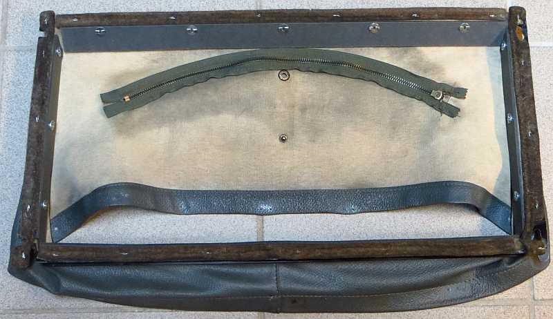

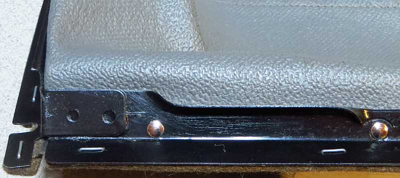

Ich bin heute wieder einen Stück weiter gekommen, ich denke morgen sollte es fertig sein.

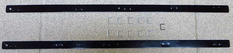

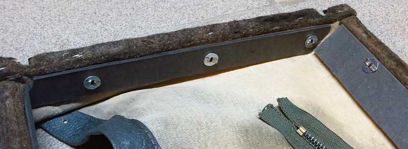

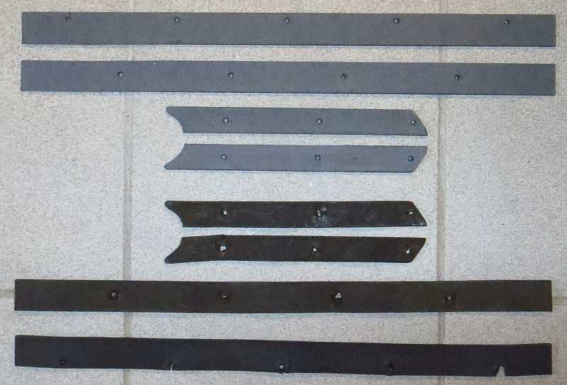

Neue (oben) Befestigungsstreifen aus Karroseriepappe. Unten die originale.
Durch die runde Löcher kommen die Zweispitznieten.

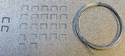

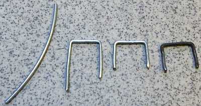

22 neue Klammer aus 1.2 mm Draht gebogen. Die rostige sind die originale. Ich habe weniger steifes Draht benützt, etwas anderes habe ich nicht gefunden.
Bild Bild

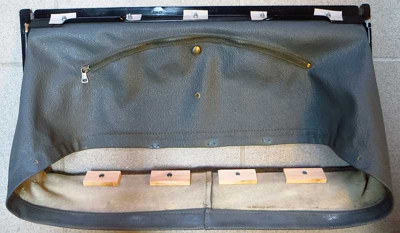

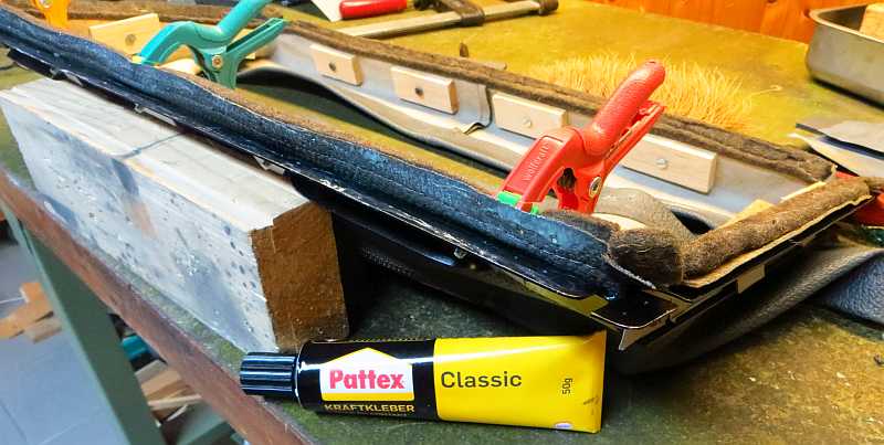

Das flexibele Stoffteil mittels Holzklötzchen, Schrauben und Mutter und Pappestückchen am Blechrahmen befestigt damit das ganze handhabbar ist.
Dann die Ränder mit Pattex festgeklebt und dabei gleich die neue Klammer durch die originale Löcher gesteckt und umgebogen (noch nicht in dieses Bild).Die Ränder waren original auch geklebt.

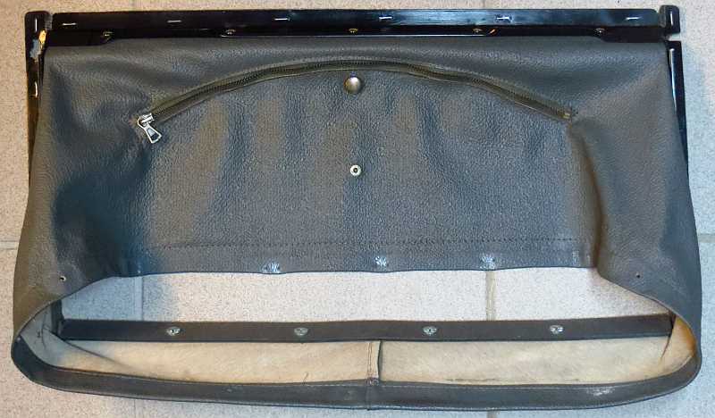

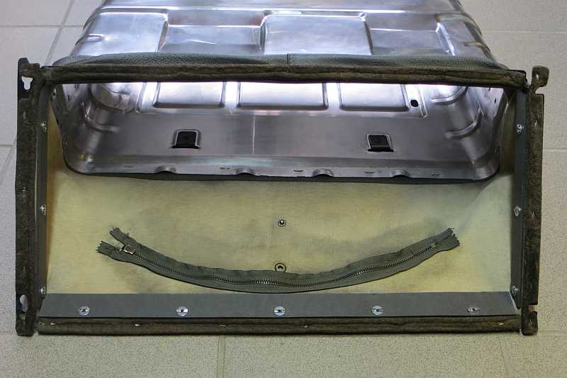

Der Rahmen am Stofteil mit Klammer, Befestigungsstreifen und Zweispitznieten fertig befestigt
Im Detail, meine Lackierkunste sind nicht so toll. Die Farbe der Köpfe der Zweispitznieten wird im Foto nicht richtig wiedergegeben. Die Nieten sind vernickelt und glänzen demnach silbrig.
Die Rückseite,
und die Rückseite im Detail. Die Unterlegscheiben unter der umgebogene Enden der Zweispitznieten gibt es im original nicht, aber so macht man die Befestigungsstreifen aus Karrosseriepappe nicht gleich kaputt.

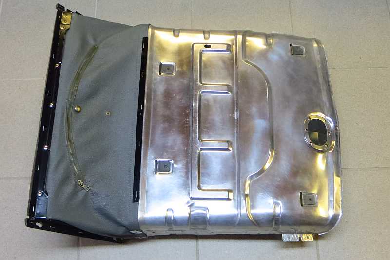

Noch 10 Klammer aus Draht hergestellt für die Befestigung vom Alutunnel:

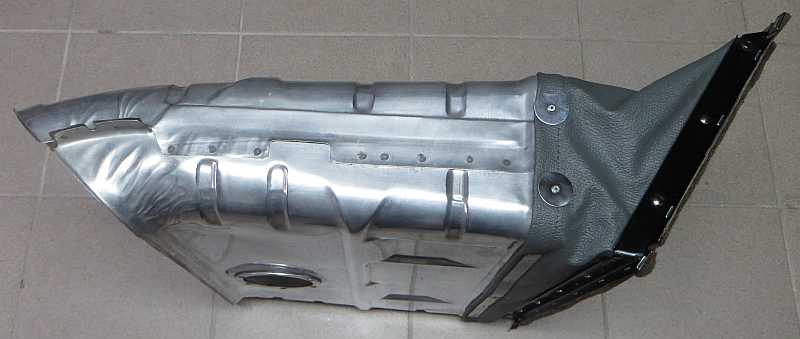

und dann das Stofteil am Alutunnel montiert
alles schön sauber, das Alu ein wenig poliert
Die grosse Befestigungsscheiben an der Seite habe ich mit 1500-er und 5000-er Schmirgelpapier aufgearbeitet
Fertig, das hat viel spass gemacht.

... grosses Kino!
Ist hervorragend geworden - besser und umfangreicher kann man es wohl nicht machen!
respekt!

Tolle Arbeit!
Das sieht perfekt aus.

vielen Dank für die ausführliche Beschreibung Deiner Arbeit. Das Lesen hat bisher großen Spaß gemacht!
respekt![/quote]
Och, besser geht immer. Umfangreicher geht auch, ich habe das Gummi in der hintere Öffnung zum Getriebe nicht ausgebaut, dort glänzen jetzt keine neue Zweispitznieten :-) Was nicht kaputt ist muss man ja nicht ersetzen.
