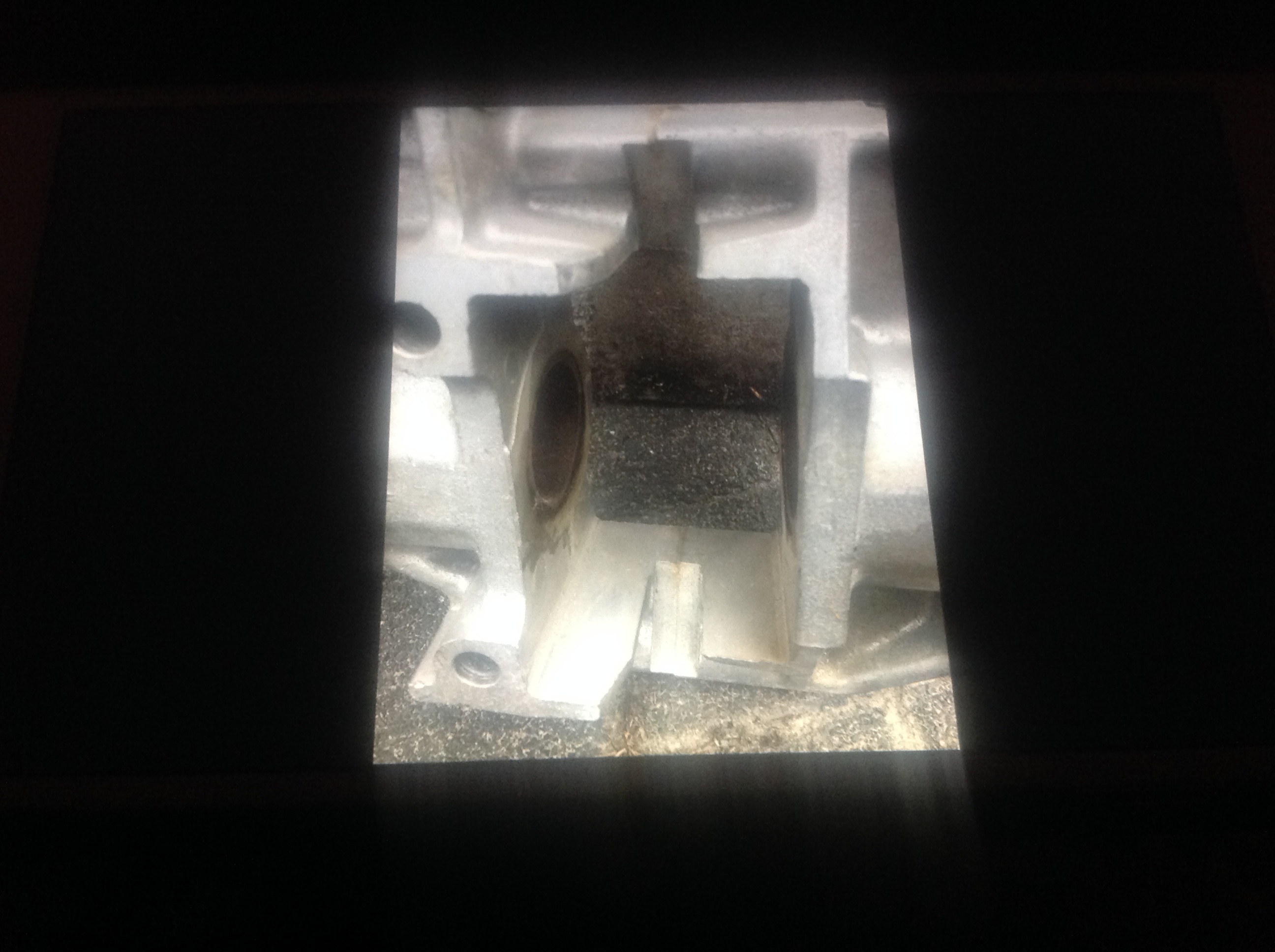

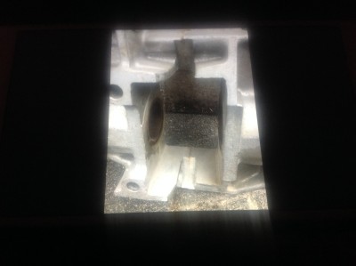

Sättel weg biegen...? Was ist mit quertraverse ? und oben drauf der Kühler mit Halter zu Wasserpumpe .. und und?jetzt übertreibe ich auch noch, folgendes : tripodes und Bolzen entfernen, mit Schleifhexe die schmale Bremsscheiben -Führung schräg aus dem Bremssattel rausschneiden soweit das man die Bremsscheibe locker schräg rausholen kann.
Demzu ein Foto vom Bremssattel , da sieht man die schmale Führung im Sattel...viel Spaß.

Beiträge: 639
Re: Vorderbremsen inkl. Scheiben - Kosten?
Beitrag von VJ »
[attachment 13886 IMG_2441.JPG]
Foto vom Bremssattel von hinten gesehen..
