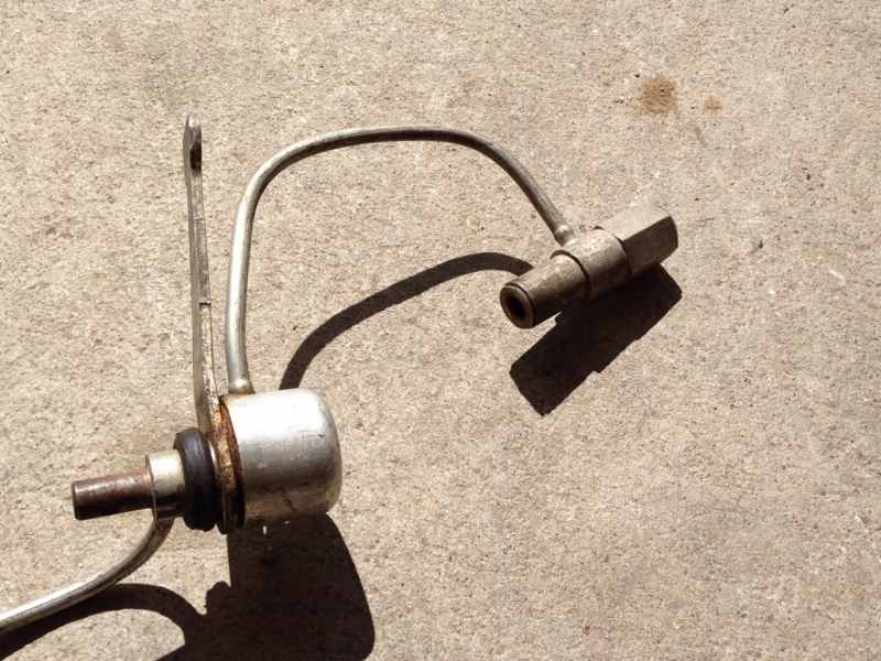

Beitrag von 1956-1969 »
Was auf dem Foto links neben der Zeichnung seltsam ist: Der Deckel besteht normalerweise aus einem einzigen Teil Kopf und Seiten. Hier sieht es so aus, als sei der Kopf aufgeschnitten und eine große Scheibe ergänzt. Die Leitung ist also nicht mehr in ihrem ursprünglichen Zustand. Sondern schon befummelt, wer weiß, ob sachgemäß.

Re: Gelenkleitung LHS Überholung?
Hallo Uli,
das ist ein Mißverständnis. Das Bild zeigt nicht Klemens festsitzende Gelenkleitung, sondern einen Zwischenschritt einer einst von mir reparierten. Deshalb ist der Topf nicht drauf, sonst sähe man nicht, worum's damals ging (das Gewinde im Stummel an der ex-Bördelung, wodurch mit Schraube und einer Scheibe passender Dicke die Bördelung ersetzt wird).
Er hat das Foto nur genommen, um das Loch in der Achse zu verdeutlichen.
Klemens' Leitung soll einfach nur als Ganzes raus und durch eine andere ersetzt werden.
@Klemens,
also steckt die Achse fest? Komisch. Ist zwar schon ein bißchen her, aber ich habe in Erinnerung, daß das recht lose drinsitzt und von dem Hebel halt nur zusätzlich geführt wird.
In deinem Fall wäre so eine Gabel wie bei Spurstangenabdrückern vielleicht tatsächlich eine Lösung.
Gruß Michael.
MichaIN hat geschrieben:also steckt die Achse fest? Komisch. Ist zwar schon ein bißchen her, aber ich habe in Erinnerung, daß das recht lose drinsitzt und von dem Hebel halt nur zusätzlich geführt wird.
Hätte ich auch erwartet. Sonst wäre ja die Sicherungsschraube nicht nötig.
Der Hebel hat ja eine spezielle Funktion: Der Teil der Gelenkleitung, der mit dem Stift in der Drehachse des Schwingarms steckt, dreht sich zusammen mit der Drehbewegung des Schwingarmes relativ zum Chassis, bzw zum anderen Teil der Gelenkleitung. Damit das Mitdrehen des anderen Teils des Gelenkes nicht nur durch die zum T-Stück führende Bremsleitung verhindert wird, ist der Hebel da, der die Drehung des Gelenkkopfes verhindert. Sonst würde die Bremsleitung zum Chassis hin permanent auf Biegung beansprucht werden.
Das Gelenk auch meiner bisherigen Leitung ist zwar ziemlich leichtgängig, aber durch die Dichtung gibt es halt doch Friktion und steter Tropfen höhlt den Stein.
Woll woll, war vorhin schon mit Säge und Feile am werkeln. Heute Abend probiere ich es aus.
