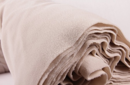

Ich habe bei einem der DS-Händler folgenden Himmelstoff bestellt, der für '55 bis '64 passen soll:

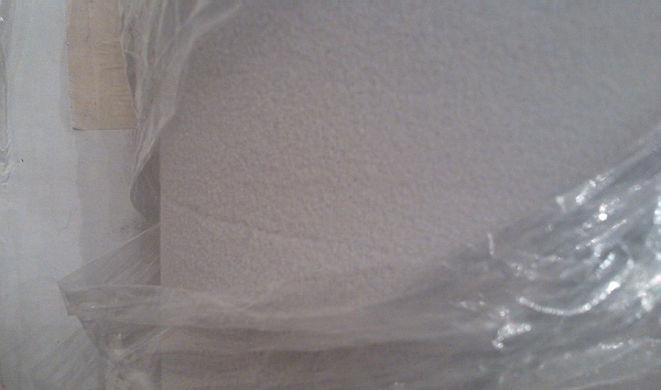

Sieht von Farbe und Flauschigkeit ganz gut aus. Geliefert habe ich aber bekommen:
Farbe beige/grau entspricht eigentlich schon dem ersten Foto, aber der gelieferte Stoff ist nicht so flauschig wie auf dem Bild und außerdem auf dunklem Schaumstoff aufgebracht.
Was mich besonders stört: Die Naht in der Mitte, kann man auf dem Foto oben gut erkennen.
Ist das normal, oder minderwertige Ware? Der Himmel hat immerhin €130.- gekostet..

Stammt der aus Essen?
Wundert mich nicht, wenn es so wäre, der nimmt das nicht immer so genau. Die Naht sollte nicht sein! Ausschuss.

Jo, der stammt aus Essen...
dann werde ich mal reklamieren!
