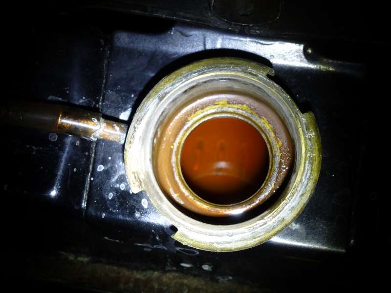

ich habe zwar in der Suche gestöbert aber die Ergebnisse waren mir nicht konkret genug.
Ich möchte meinen Kühler reinigen und eventuell entkalken. Was verwendet man am besten? Zitronensäure? Essigsäure? Welche Konzentration? Oder Glysantin 2:1?
Wie sind eure Erfahrungen?
Ich bin mir noch nicht sicher, ob das Kalk ist.
[attachment 8680 k�hler01klein.jpg]

Hallo ,das würde mich auch interessieren , geht auch Phosphorsäure da hätte ich noch was da.

Es sieht eher aus wie Dreck/Rost. Das wurde schon ein paarmal diskutiert, ich habe das mit Zitronensäure gemacht:
http://www.superpanda.de/index.php?http ... 1&fstart=0
Aber Vorsicht mit der Verweildauer. Ich habe danach auch noch mal Waschmittel genommen und alles noch zig-mal durchgespült.
Vielleicht auch mal drüber nachdenken, ob der Kühler Schlamm am Boden hat, der beim Spülen mit hoch kommt und dabei vielleicht noch weiter was verstopft?

Stufe 1: Essigessenz-Wasser-Gemisch (warm) (ca. 8 Stunden drin lassen)
Stufe 2: Kukident-Tabletten mit Wasser (warm), ca. 12 Stunden drin lassen.
Mein Kühler war danach wieder frei (hatte vorher zum Überhitzen geneigt).

zu Stufe 1. Ist Essigessenz eine klar definierte Flüssigkeit? Ist das vedünnte Essigsäure? Wieviel Prozent? Du hast die Essigessenz noch weiter verdünnt, wie stark?
zu Stufe 2. Wieviele Tabletten auf wieviel Wasser?

Hab noch etwas gegoogelt:
Essigessenz oder Zitronenessenz hat eine Säurekonzentration von ca 20% bis 30%
Speiseessig ca. 5%
Zum Entkalken von Kaffemaschinen wird die Essenz z.B. mit 1:3 verdünnt das ergibt ca. 6%.
Die Säure greift das Zink im Messing an. Wie gefährlich ist das?

Nimm nen Spülmaschinen Tab, vorne rein und dann fahr ne 3/4 Stunde um den Block. Hier wirkt keine Säure. Danach alles ablassen und mit enthärtetem, warmem Wasser nachspülen. Anschliessend sofort mit Kühlwassergemisch auffüllen - fertig. Immer nur enthärtetes Wasser nachfüllen - nimm Wasser aus Muttis Trockner!

Das Mischungsverhältnis habe ich nicht mehr genau im Kopf, aber ich meine, es war eine ganze Flasche von Surig, den Rest habe ich mit Wasser aufgefüllt. Dann alle Öffnungen des Kühlers gut verschließen und den Kühler während der Einwirkzeit mehrfach hin- und her schwenken, umdrehen, auf die Seite stellen. Anschließend mit viel Wasser spülen.
Die Anzahl der Tabs belief sich meiner Erinnerung nach auf zehn Stück.
Der Kühler wies nach der Behandlung eine minimale Undichtigkeit auf. Dies kann durch die Säure, aber auch durch bereits vorher vorhandene Korrosion und durch die Behandlung frei gewordenen Durchgang erzeugt worden sein.

Habe die erwähnten Methoden probiert.
Erstmal besser, aber frisst Zeit und den notwendigen Kühlertausch verhindert es auf Dauer nicht.

Und beim Ausbau des Kühlers auch mal das gebogene Rohr unten Richtung Wasserpumpe kontrollieren. Dreck, der sich unten in den Kühlern abgelagert hat, bekommt man mit der Spülmethode aber nicht heraus.
