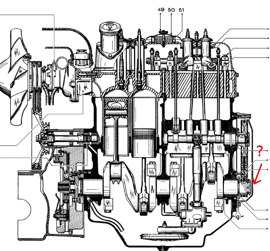

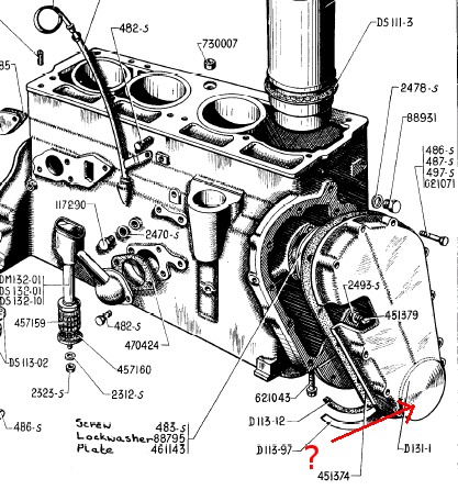

Das Öl kommt hinten am Block raus wo ein etwa 5cm großes "Lager" sitzt, dass nach den Zeichnungen in den WHB eigentlich nicht zu sehen sein dürfte:
[attachment 8588 motor1.jpg]
Im oberen Bildsieht man eigentlich nur den länglichen Deckel.
[attachment 8589 motor2.jpg]
Das runde "Ding" könnte etwa da sitzen wo der Pfeil hinzeigt. Ich nehme an, der längliche Deckel deckt die Steuerkette zu. Ich kann mir auch kaum vorstellen, dass der Motor betriebsfähig bleibt, wenn die ganze Steuerkettenabdeckung verloren gegangen ist, oder wenn der runde im 2. Bild mit 131-1 bepfeilte kleinere Deckel verloren gegangen ist?
Die Bilder stammen aus dem 1962 Repairmanual 465 und aus dem 1964er ID19 spare parts
catalogue.
Gab es an der Stell Unterschiede zwischen DS und ID Langhubern?
Hat jemand eine Idee?

Es geht um einen Langhubmotor, der dort ganz anders als ein Kurzhuber ist.
Der Deckel hat kein Loch, wenn er zu einem 75PS-Motor passt. Dann kann da nicht undicht sein.
Bei 80PS-Motoren guckt da der "Damper" raus und da ist es eigentlich generell was undicht.
Deine Beschreibung klingt so, als hätte man einen 80PS-Deckel zu einem 75PS Motor genommen. Oder aber den Damper kurzerhand abgeschnitten und den alten Deckel belassen. Uli

[quote=1956-1969]
[/quote]Ja, das ist ein 80PS-Langhuber.
Dann muss ich noch weitersuchen. Ich hatte ja in den alten Handbüchern nachgeschaut. Die Frage ist nur, wie ich das dem TÜVnik beibringe.
